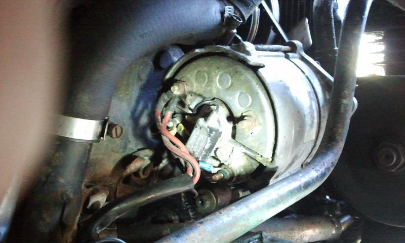

geht ohne Häuschen zu kippen. Das heraus bzw. wieder einbauen ,
geht um einiges einfacher, wenn Du zuvor die Luftleitung die vom Luftpresser
zum Abblasventil geht entfernst, sowie den rechten Kotflügel abschraubst.
Dann die E-Anschlüsse abklemmen( ich hab mir vorher Fotos von der noch
angeschlossenen Lima gemacht), anschließend die Klemmschraube der Spannvorrichtung
entfernen und zum Schluss die Lagerschraube lösen und herausnehmen.
Die Lagerschraube habe ich von vorne mit nem Ratschengelenk 1/2 Zoll
und 13ner Nuss gelöst, musst event. die Mutter mit einem 13er Schlüssel gegen halten. :wink:
Lima 421er, zeigt die Lima von hinten, auf Höhe des Tankes aufgenommen, rechts das Rohr<br />vom Luftpresser zum Abblasventil
K640_2013-10-27 Lima.JPG (62.57 KiB) 958 mal betrachtet

Hallo Leute,
habe heute in ca. 4h die alte Lima aus- und die neue eingebaut (ich weiß, es geht schneller, aber für´s erste mal ...)
Hat prima geklappt, war zwar etwas Fummelei, ging aber wie von Euch bestätigt auch ohne das Fahrerhaus zu kippen ohne Probleme !
Danke nochmal an Alle und v.a. an MagMog für das Lima-PDF !
Rudi
