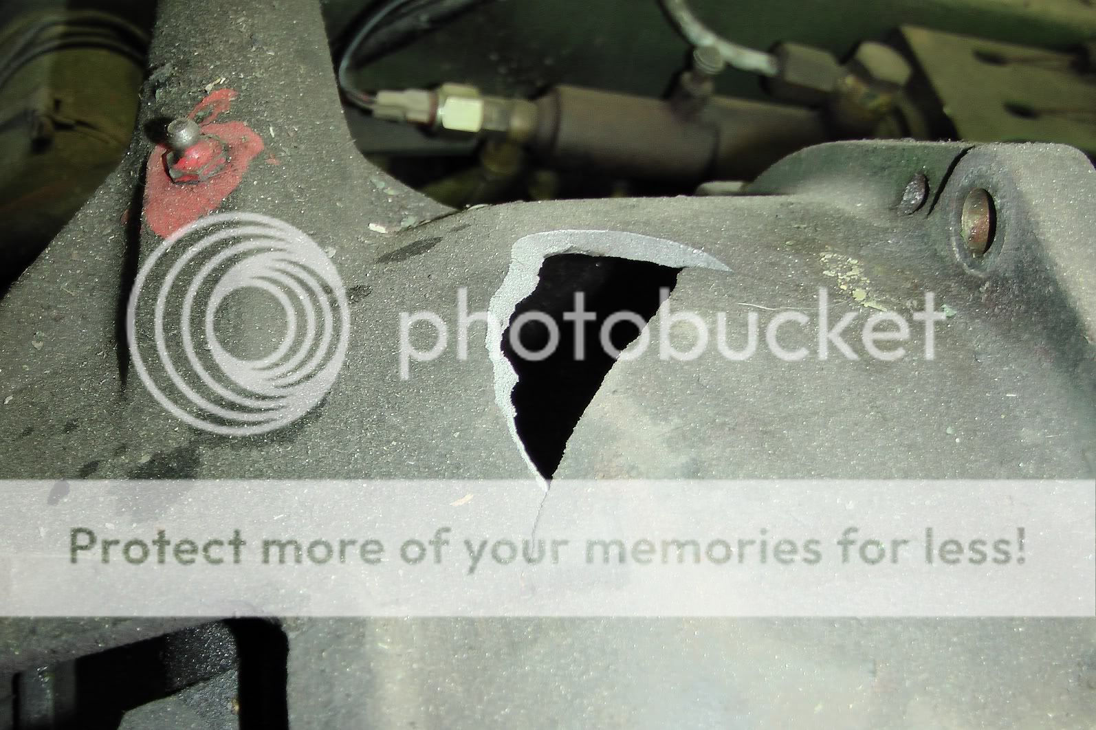

Mitten in der Fahrt gab es ein unschönes Geräusch, danach trennte die Kupplung nicht mehr sauber....am nächsten Morgen blockierte dann der Motor.

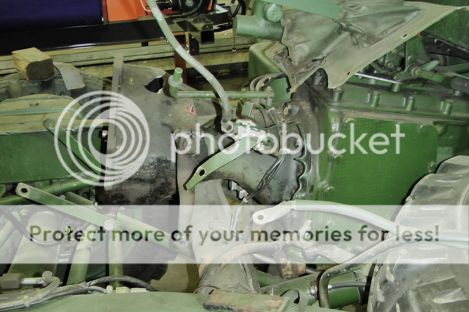

Mit dem ADAC gings dann zu Firma Ahlborn nach Braunschweig, und da sieht es nun SO aus:
Ein Loch ist im Eimer.....bzw.in der Glocke....
Das ist der Beweis Beweis Beweis....
Ein Druckhebel brach weg und durchschlug die Glocke.Der Rest blockierte das Schwungrad...
Anscheinend wurde die Kupplung doch mal gemacht, denn anstatt der organischen Kupplung war eine fast neue Synthermetallkupplung verbaut! Der Vorbesitzer hatte die Kupplung jedoch nicht getauscht, muss demnach wiederum vor ihm passiert sein!
