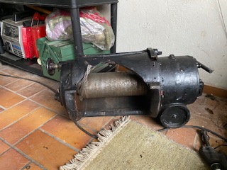

ich habe mir eine Werner F64 Winde zugelegt bei der das obere "Seilfenster", ausgebrochen ist.

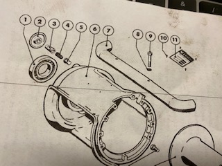

Dies ist ein Gussteil und auf angehängter Teilezeichnung mit Nummer 6 angegeben.
Mir fehlt ausserdem die kleine Stossstange auf der Zeichnung mit Nummer 7 angegeben.
Hat vielleicht jemand diese Teile oder eine defekte Winde als Ersatzteilträger

Von dem Schutzbügel kann ich dir eine Zeichnung mailen den kann man leicht selbst zusammenschweissen .Trommelgehäuse habe ich keins .

Hallo Michael, mit unverschämt ist dem geschmeichelt. Hallo Jürgen, wenn die Winde oben ausgebrochen ist wurde die vermutlich am 406 oder sogar noch größer ohne die seltene Überlastkupplung betrieben. Die ist ab einer Motorleistung von mehr als 32 PS nötig weil die Winde keine Überlastkupplung oder Scherbolzen hat. Dadurch zieht die Winde dann soviel wie der Motor oder das Seil hergibt. Ich habe bei der Bergung eines Forwarder mit der Seilwinde 12mm HV Seil zerrissen als die beide Fahrzeuge aus der Schlamm Piste ziehen musste. Zu deinem Problem. Ein anderes Gehäuse zu finden wird mehr als schwer sein. Schau dich in deiner Nähe nach einem Schweisser Fachbetrieb um und trage dort dein proplem vor. Die haben am ehesten die Möglichkeit das Gehäuse wieder aufzubauen. Das ist allerdings vermutlich kein Schnäppchen wenn das ausgebrochene Teil nicht mehr verfügbar ist. Trotz allem viel Erfolg bei der Suche nach dem Gehäuse.
