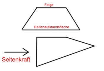

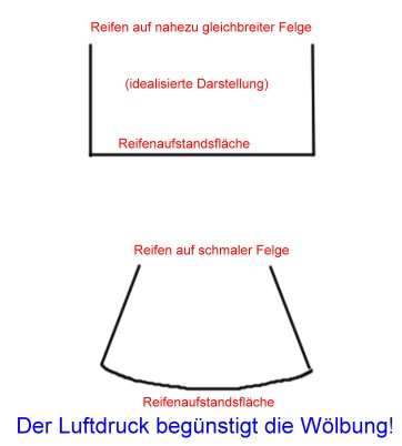

"voll de fette sorry", aber Markus' Argument ist nicht ganz von der Hand zu weisen!
Es ist mir bis heute unverständlich, weshalb es jemals zulässig war, die 14,5-er und sogar breitere Reifen auf den 11" Felgen zuzulassen.
Früher gab es eine Grundregel, die besagte, eine Felge darf maximal eine Größe schmaler sein, als der Reifen und das hatte (und hat!) seinen Grund.
Das bezog sich allerdings auf die alten Reifenbezeichnungen, also Reifenbreite 16,9 = 14 (alte Bezeichnung z.B. 16,9/14R28 auf Felge 13x28).
Die "Komma-Fünfer" Reifen haben hinsichtlich der Breitenbezeichnung ja eine Sonderstellung.
Die Flanken eines 405-er stehen auf der 11-er Felge schon so schräg, dass bei niedrigem Luftdruck das Abdrücken des Reifens allein durch den Bodenaufstandsdruck provoziert wird - und das ist auch schon mehrfach passiert! Beim 425 kann man kaum verhindern, dass selbst beim Radialreifen die Kräfte am zusammengepressten Wulst die Lauffläche krummdrücken.
Bei breiten Diagonalreifen (14,5) wird die Lauffläche durch die auf der schmalen Felge eng zusammengedrückten Wülste so rundgedrückt, dass selbst Ablassen auf niedrigen Druck es nicht möglich macht, den unbeladenen Mog vollflächig auf ebener Fläche aufstehen zu lassen.
Ich kenne die rechtlichen Hintergründe nicht, die es mal ermöglicht haben, diese Reifen-/Felgenkombination zuzulassen, es könnte mit der MPT Eigenschaft zusammenhängen, aber gerade bei den kleinen Rädchen des Unimog halte ich das (trotz vieltausendfach im Einsatz!!!) für zumindest unglücklich.
Die Flanke kann, wenn sie fast senkrecht zum Boden steht, die in sie eingeleiteten Kräfte am besten aufnehmen, das ist Physik.
Stell Dir mal Seitenkräfte auf ein gelenkiges Parallelogramm (Reifen und Felge nahezu gleich breit) oder ein Trapez vor. 14,5 auf 11 ist ein Trapez mit schon erheblich unterschiedlichen Längen der Parallelen, die untere Gerade "hilft" bei Seitenkräften diesen noch mit, das Fahrzeug zu destabilisieren und den Reifen von der Felge zu drücken.
Ganz egal, was hunderttausendfach gemacht wurde, ein 405-er steht auf einer 13" breiten Felge definitiv besser, als auf 11" und das hat nicht nur am Seitenhang erhebliche Vorteile. Und ich schätze das ist das, was Markus mit den "Eiern" meinte...
Die Tatsache, dass die MPT Reifen inzwischen so hergestellt werden, das die Wülste relativ schmal zusammenstehen, ändert an der Physik und der schrägstehenden Flanke überhaupt nichts.
Als Beispiel möge folgende eigene Erfahrung dienen:
Ich besitze aus meiner Jugendzeit einen Satz 14,9/13-28 auf 9x28-er Felgen, eine Notlösung, die ich mangels breiterer Felgen früher mal auf unserem Deutz D5005 gefahren bin. Am Seitenhang „rollten“ die Felgen im Reifen (Trapez) so weit nach außen, dass der Schlepper praktisch nur noch auf der hangabwärts zeigenden Reifenhälfte aufstand.
Der leere Schlepper schaffte es nicht, bei 0,8bar die extrem gekrümmte Aufstandsfläche auf den Boden zu drücken und bei vollem Ladewagen war bereits zu wenig Luft drin, so dass man damit rechnen musste, den Reifen drückt es ab oder schlimmer.
Das ist zwar etwas extremer, als die Kombination am Unimog, aber zeigt das Symptom auch deutlicher. Der Deutz fuhr sich mit dieser Felgen-/Reifenkombination - wie auf Eiern...
Siehe meine stümperhaften Skizzen...
Bin mal gespannt auf Eure Gedanken zu dem Thema.
Grüße
Holger

Hallo Michael,
danke für Deine Recherchen! Das relativiert schon ein wenig.
Damit sollte Markus' Frage zumindest schon mal beantwortet sein, seine Beobachtung war also richtig.
Mein Beispiel mit dem Deutz aus meiner Sturm- und Drangzeit sollte auch nur als Hyperbel dienen, um die Problematik im Grundsatz zu verdeutlichen.
Es ist auch klar, dass die MPT's eine Sonderstellung einnehmen - schon immer.
Natürlich sind die Reifen, wenn für 11" Felge zugelassen - eben zugelassen.
Es ist wahrscheinlich auch davon auszugehen, dass die für 11" Felgen zugelassenen Breitreifen - zumindest die Radialreifen und hoffentlich auch die diagonalen, was ich aber zumindest bei osteuropäischer Fertigung bezweifeln möchte, hinsichtlich einer ebenen Auflage der Lauffläche auf dem Boden entsprechend gefertigt wurden.
Das Problem der schrägstehenden Flanke löst sich dadurch aber nicht.
Das "seitliche" Wegrollen der Felge im Reifen am Seitenhang (Schichtfahrt) habe ich beim 406 des Pächters unseres Hofguts mit der vollen Dammann Spritze in unseren Steillagen oft genug selbst gesehen.
Von hangabwärts betrachtet stand die Felge seitlich fast schon über den Reifen hinaus, hangaufwärts stand die Reifenflanke unter der Felge zum Boden fast schon waagerecht. Die Abdrücke im Boden, also die Spuren waren in weichem Boden schräg, hangabwärts sichtbar tiefer.
Das Kräftediagramm in diesen Reifenflanken hätte mich mal interessiert.
..und Markus ist in unserem Forum nicht der Einzige, der über nicht vollflächig aufliegende Reifen berichtet.
Ich selbst habe (leider) noch keine 14,5-er oder 405-er, deshalb der Ball zurück an Dich:
Wie stehen Deine 405/70R20, Michelin XM47 bei Handbuch-Solldruck am leeren Fahrzeug auf glattem, ebenem Boden? Wenn da ein Unterschied zwischen leer und beladen sein sollte, läge prinzipiell schon ein Fehler vor - auch wenn er hundertmal zulässig ist.
Bin mal gespannt, ob noch Gedanken aus der Beobachtung in der Praxis kommen...
Grüße
Holger
