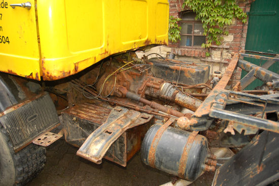

ich glaube das mein Ex-Winterdienstschätzchen auch ganz schön rostig war !
Gebt dem Mog eine Chance... Die Dinger machen doch so viel Spaß !!! ...
Als ich ihn abgeholt habe (Rote Nummer - eigene Achse) habe ich beim gasgeben das Pedal durch die Bodenplatte durchgetreten und musste mt einem Stück Zollstock von Hand gasgeben...
Mit dem Hammer drei mal auf den Rahmen geschlagen und unter dem MOG lag ca. ein Eimer Rost... und nach dem Hochdruckreinigen noch mal drei !
Bis so ein Mog wirklich durch ist, das dauert ... !
Markus

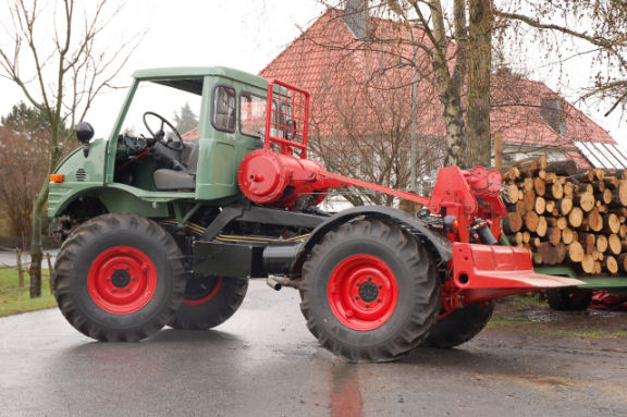

hier nochmal vorher/nachher (noch nicht ganz fertig:Die Türen fehlen noch etc.) ....
... übrigens war ich am Freitag das erste mal damit im Wald zum Rücken ...
Mein lieber mann, macht das Spaß mit dem kleinen Krabbeltier !
Viele Grüße
Markus

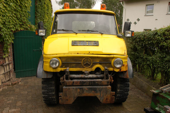

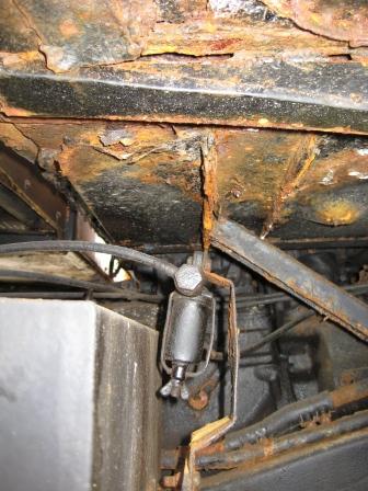

Hallo Strom (leider habe ich keinen Vornamen gefunden),
Bitte nicht zerlegen !
Wenn ihn nicht wirklich selber fertig machen willst, dann geb ihn in liebevolle Hände. Wenn Motor und Getriebe ok, dann geht doch einiges ...
Nimm mal einen Heißwasser-Hochdruckreiger und baller mal ordentlich darüber. Du wirdt sehen, was da alles so abfällt. War bei meinem auch so. Danach sieht die Welt ganz ander aus !
Die Achsen etc. an meinem sahen alle genauso aus. Die Hütte von unten vielleicht nicht so ganz so schlimm...
Es gibt Presslufthämmer, die haben vorne viele kleine Nadeln. Die sind optimal zum entrosten. Ich habe so ein Teil erst kennengelernt, als ich fertig war ... (ist immer so...)
Nur Mut !
Viele Grüße
Markus
