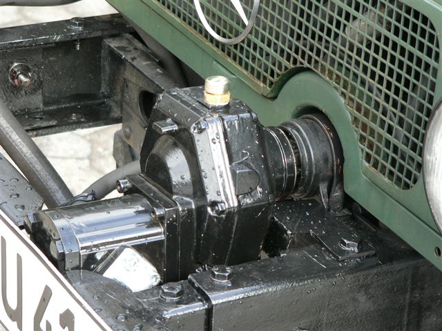

Hallo Torsten,
ich betreibe meinen Spalter mit Aufsteckpumpe an meinem 411er. Wenn Du mir Deine E-mail gibst, schicke ich Dir ein paar Bilder.
Markus
P.S. Muß vielleicht noch anmerken, daß ich eine Schmidt-Platte angebaut habe und deswegen keine Stoßstange im Weg ist (siehe Bild im nächsten Beitrag)!
