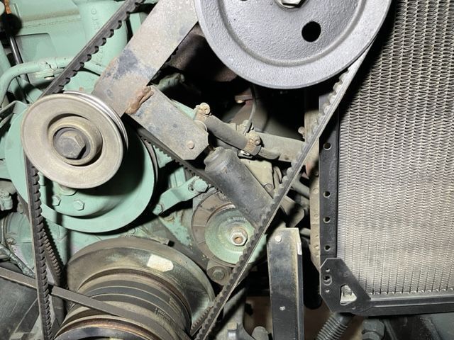

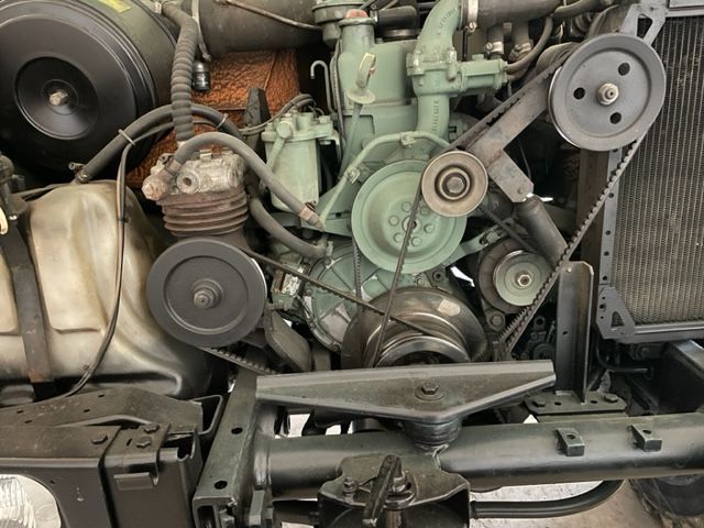

derzeit planen wir den Umbau der Druckluftanlage u.a. zur Installation eines großen Kraftstofftanks sowie einer manuellen Reifendruckregelanlage. Im Rahmen der Umbauten soll auch ein wassergekühlter Luftpresser verbaut werden. Leider finde ich keine Hinweise bzw. Unterlagen wie der Luftpresser in den Wasserkreislauf unseres OM352A eingebunden wird.
Könnt Ihr mir Infos zur Einbindung des Luftpressers in den Kühlwasserkreislauf geben bzw. gibt es hierzu Unterlagen von MB (im WHB konnte ich hierzu nichts finden) ?

Hallo Lars
Der Zulaufanschluss kommt vom Motorblock hinten (Wasserablassstopfen) und der andere Anschluss Rücklauf geht zur Wasserpumpe .
Bei Motorbaumuster 353.959.
Ich schau mal ob ich Bilder auftreiben kann.

Hallo Lars
hier die versprochenen Bilder. Du kannst dir das auch selber ansehen. Wo du den Mog findest weißt du ja.
