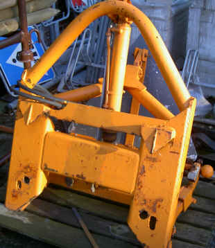

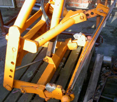

Bilder von einem absoluten Profigerät hat Pius in der Bildergalerie eingestellt. Das Teil ist aber Eigenbau.
Am einfachsten ist die Version von Markus unter Verwendung der orginal Schmidt-Geräteplatte. Hier ein kompletter Schmidt-FKH.
Bild Bild
