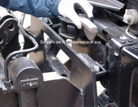

#108100
Hallo Odu
Also gut, dann für alle:
Bild 3 Anschweissplatte als Gegenstück zur Kommunalplatte Gr.3
Bild 2 Eingehängter FKH
Bild 1 Eingehängter FKH mit gehaltener Anschweissklaue
FKH mit Hubmast +Palettengabel (mit hydraulischem Oberlenker ist das eine feine Sache!) siehe nächste Post
Zu den Preisen im Voraus:
Anschweissplatte 150,00 ¤ (muß noch aufgebohrt werden)
Anschweissklaue Stk. 28,00 ¤
Knotenbleche für FKH 4Stk. 15,00 ¤
Habe auch noch einen kompletten Satz da.
Arnim
421 auf Schmidt ABP Gr.3.jpg (79.23 KiB) 1801 mal betrachtet
