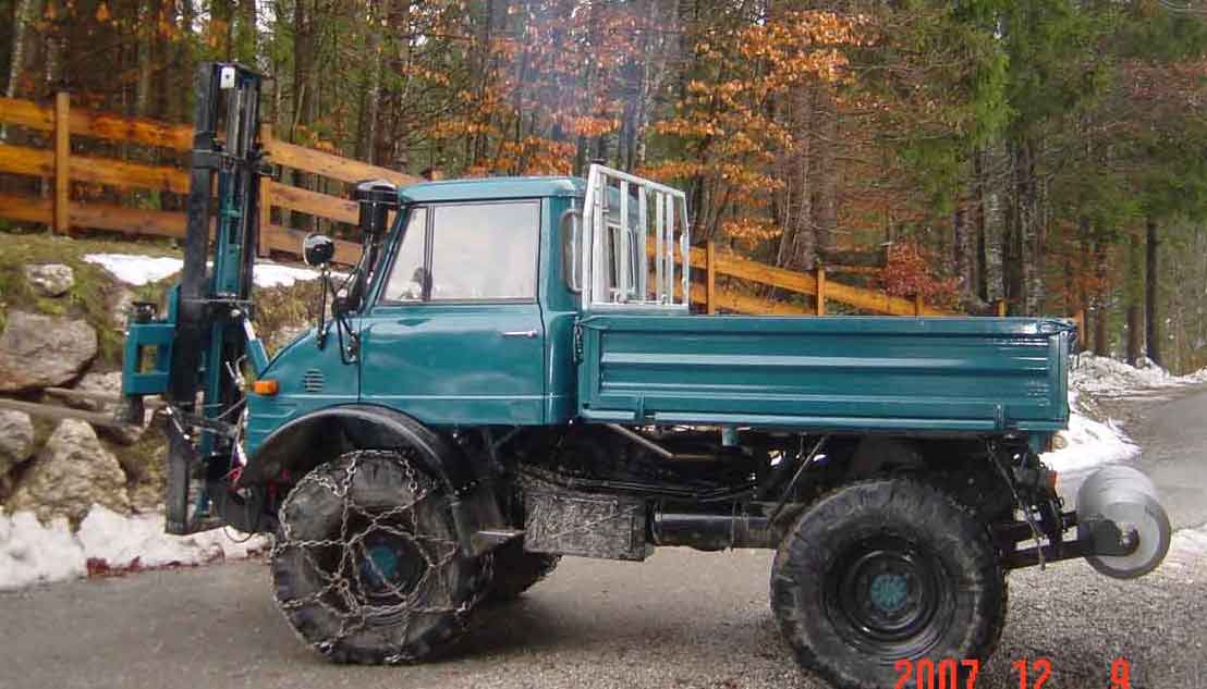

Wir haben auch einen Staplermast am Mog.
Wir haben den Frontkraftheber in der obersten Pos. mit zwei Flacheisen gesichert und schalten dann mit einem normalen 3/2 Wegehahn um auf den Mast, die Fronthydraulik dient nur zum Aufnehmen des Staplermast.
Ist relativ einfach und fuzt gut. Auf den zwei Bildern siehst du die Flacheisen - sie gehen vom Auge Frontkraftheber zurück auf den Anbaubock vom Mog.
Vielleicht hilft es dir.

Meine Frage, Du nimmst den Krafthebr nur zur Aufnahme des mastens, wenn man den dann mal oben hat, werden Querstreben zwischen Mast und Fahrzeug angebracht, danach ist der FKH außer funktion.
Ist das richtig so????
Das Problem liegt ja daran, dass die Hubmasten vom Stapler recht weit unten am Boden am Stapler angebracht sind, dies kann aber wegen der Bodenfreiheit ja am Mog nicht gemacht werden.
Schmidt hat damals an den Gabelträgern eine Änderung durchgeführt, so dass das Rückenteil der Gabeln viel länger sind, und somit auf den Boden reichen.
Hast Du noch mehr Boilder und auch eventuell genauer??? Sieht richtig gut aus.
