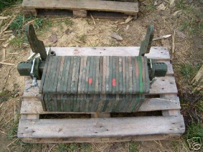

Ich hatte bei mir zum testen schon ein paar mal Mineralbeton von der Grosen halde weggeladen. hat super geklappt nur leider noch keine Bilder....
Hab aber was das kontergewicht angeht den beiden vor mir gegenüber einen kleinen Vorteil.
Grüssle Michael
Guckst Du:

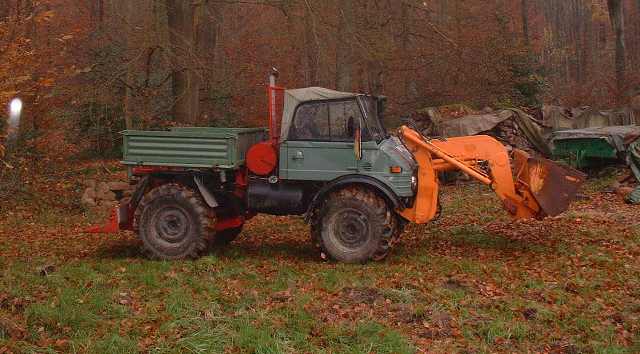

zum Ballastieren muss ich dann halt wieder zum Steinbruch - hier mal beim Sand holen.
@Rüdiger: Pack mal deinen Radladerfahrer am Krawittel - der hier schmeißt den Sand/Schotter auch nur dorthin wo er hingehört - auf die Ladefläche und dahinter!

@Michael: Den "Ballast" hätt ich auch gern! :(

Michael, ich würd das Kontergewicht nehmen, was du hinterm Fahrerhaus verbaut hat. So ne Winde wäre noch was feines :D
Ramon, ein super Gewicht hast Du da. Ich hab nur nen Betonklotz, aus Restbeton. Allerdings hat es einen Vorteil, daß man es zur Not auch mit der Hand etwas verschieben kann. Und ich kann es schnell mal mit dem HKH aufnehmen, ohne Schrauben. Aber für die Aktion mit den Paletten wäre Dein Gewicht natürlich viel besser.

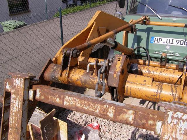

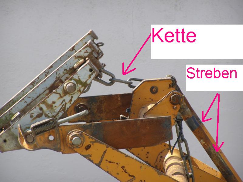

Was mich an meinem Frontlader stört, er hat keine Parallelführung. Gerade beim Arbeiten mit der Pallettengabel ist das sehr lästig. Ich kann den Winkel der Gabel nur mit einer Kette fest einstelle. Hebe ich dann den Frontlader, dann verändert sich der Winkel der Palettengabel. Mir ist so eine Ladung Steine abgerutscht. Und wenn ich Paletten aufeinander setzen will, dann geht das nur Stück für Stück, indem ich die Kette immer wieder ein Glied weiter einhänge.
Hat vielleicht schonmal jemand meine Art Frontlader umgebaut, vielleicht sogar mit einer Hydraulik zur Verstellung der Gabel ?

wenn ich ehrlich bin, nee, das hilft nicht. Ich sehe zwar einige Bilder ohne Parallelfürung und eins mit ner hydraulischen Schaufelverstellung, aber das was ich meinte, ist nicht dabei. Ich suche eine möglichst einfach zu konstruierende Lösung, und dachte schonmal daran, einfach einen Hydraulikzylinder statt der Kette anzubauen. Dann könnte ich zumindest das Anbauteil (Schaufel, Palettengabel, Mistgabel) nachstellen.

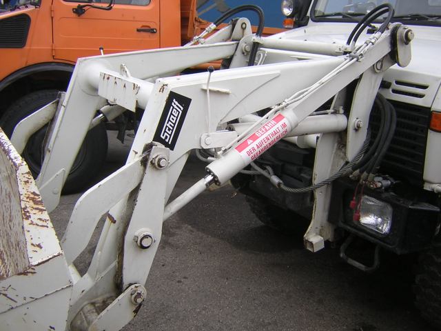

Die Schaufelhydraulik hat deiner scheinbar nicht - bleibt wohl nur eins, Eigenbau. Vergleich mal den Aufbau der Parallelogrammführung auf den Bildern von den FL4, FL412 und Hauer-FL'n - usw. Wenn ich's jetzt richtig sehe, sollte das mit einer Änderung der dünnen Zugstrebe klappen. Entweder wie bei meinem Hauer mit Zwischengelenk am Knick (kürzer, steifer, bessere Sicht) oder beim FL4 (einfacher, länger - Knicklänge!). Die Schaufel-Zylinder in Reihe einschleifen und das Parallelogramm mit dem kleinen Zwischengelenk an der Schaufel komplettieren.

#194649
Hallo Axel,
erstmal Danke für Deine Hilfe. Ich hab Dein Posting jetzt fünfmal gelesen, aber ich komm nicht mit.
Auch ich verstehe den Sinn der beiden Stangen nicht, da sie nicht für eine Parallelführung sorgen. Soweit ich das sehe, ist aber alles original.
Ich hab noch zwei Detailfotos zugefügt. Vielleicht erkennst Du da noch etwas wichtiges.
Wenn ich es richtig verstanden habe, ist eine Lösung, in die beiden Streben Teleskopzylinder einzubauen. Ich denke, das bekäme ich hin. Allerdings würde dann die Hauptkraft auf die schwache Zylinderseite wirken (die Seite mit der Kolbenstange). Letztlich wäre das aber nur eine Frage der Dimensionierung.
Eine andere Lösung, die ich mir dachte, war die Kette durch einen Zylinder zu ersetzen, allerdings mit dem gleichen Kraftproblem.

#194674
Hallo Rüdiger!
Ich habe mir die Bilder schon mehrmals genau angeschaut, ich komme auch nicht hinter dem Sinn der 2 Streben.
Für eine Paralellführung müssten die hinteren Anlenkpunkte höher liegen und nicht in einer Ebene mit den Schwingendrehpunkt. Ausserdem ist die Dimensioniereung der hinteren Anlenkpunke /Aufhängung zu schwach.
Wenn Du auf Parallelsteuerung mit hydraulischer Betätigung umbauen willst ist die einfachste Methode die vom FL4 oder SCHAEFF. Vordere Umlenkhebel sind auch unbedingt notwendig.
Geteilte Umlenkhebel würde ich zum Selbstumbau nicht empfehlen, das ist mit den verschiedenen Längen und Winkelstellungen um ein vielfaches komplizierter.
#194725
Hallo Rüdiger,
würd dir gern ne Skizze reinstellen - wenn ich soweit mit meiner Kiste hier zurecht käme.
Im großen und ganzen ist es genau das was ich meine.
Wenn dein gesamter FL so original ist, dann ist wohl vorgesehen, daß deine Schaufel beim anheben nicht ganz starr mit dem Lader mitgeht. Bei einfachen Ladern wird die Schaufel ja starr an nen Querträger eingehängt und geht dann starr mit.
Die Strebe bei deinem ist genau das, was beim FL4 der Hydraulikzylinder mit seiner angeschweißten Verlängerung ist. Herbert muß ich leider recht geben, daß ein Aufbau analog FL4 wohl einfacher wird. Und stabiler dürfte es dann auch werden als mit nem Umbau deiner Streben. Ob das zusätzliche Gelenk unten vor der Schaufel nötig ist, is mir noch ned ganz klar. FL3 mit Führung kommen jedenfalls ohne aus.
