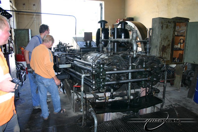

#313213
Ich habe mit dem Liqui-Moly Rostlöser sehr gute Erfahrungen gemacht...
bolzendreher hat geschrieben:...Und ich kann ja nicht das ganze Geld in EINEN "Traum" stecken, wenn es noch andere Träume gibt die verwirklicht werden wollen... Herford DNS...
Was willst Du denn mit dem Spielzeug??? :?
Warum nicht gleich ein HSNB mit 150L Hubraum und 240PS??? :D :D :D
Gruß Michael
#313217
Hallo Michael,
na weil wir "klein" anfangen und uns dann steigern :wink: und außerdem sollte er noch transportabel bleiben, der wiegt mittem Tieflader auch schon ca. 12 to, und dann wir meinem Cousin sein 406er ganz schön beißen müssen, wenn er den am Haken hat. Hat übrigens auch den hydraulischen Zusatzantrieb, wie Deiner in Deinem Bericht auch, wenn ich das richtig gesehen habe...
Als Funktions-Modell wollen wir den 2-Zylinder mit (original) 150PS bauen, wie immer im Maßstab 1:5, damit er zu den anderen paßt.
In diesem Sinne.
Grüße Clemens
