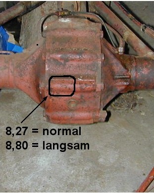

#283321
Hallo Christian,
chri_gru hat geschrieben:wie erkennt man die "Schnelle" bzw "langsame" Achse ?
oberhalb der Öleinfüllschraube ist die Achsübersetzung eingeschlagen.
8,27 = normal, 8,80 = langsam.
chri_gru hat geschrieben:Haben die möglichen Reifenausstattungen (12,5x18 - 10,5-20) Einfluss auf die Vmax ?
Jein. Die 12.5x18 haben einen rund 9cm größeren Abrollumfang im Vergleich zu den 10.5x20. Wobei das auch je nach Reifenhersteller noch veränderlich sein kann.
Durch den größeren Abrollumfang sind die 18"-Reifen theoretisch schneller.
Dafür haben sie einen spürbar größeren Rollwiderstand.
Zumindest beim U52 macht sich das in der Endgeschwindigkeit wieder negativ bemerkbar.
Fabian

#284246
Andreas, der 6 te Gang ist durchgeschaltet.
Georg, wie schon oben geschrieben gibt es verschiedene Achsübersetzungen.
Schau mal ob beide Achsen die gleiche haben, wenn die Hinterachse schiebt wird da die normale Achse drin sein mit der Übersetzung 8.27. und vorne die langsame Übersetzung mit 8.8.
Wenn am Tachoabgang ein Drehzahlausgleichsgetrieb zwischen Tachowelle und Getriebe montiert ist, liegt da die Ursache der Geschwindigkeitsabweichung. Der Drehzahlausgleich ist bei der langsamen Achse eingebaut.
Gruss Bert
