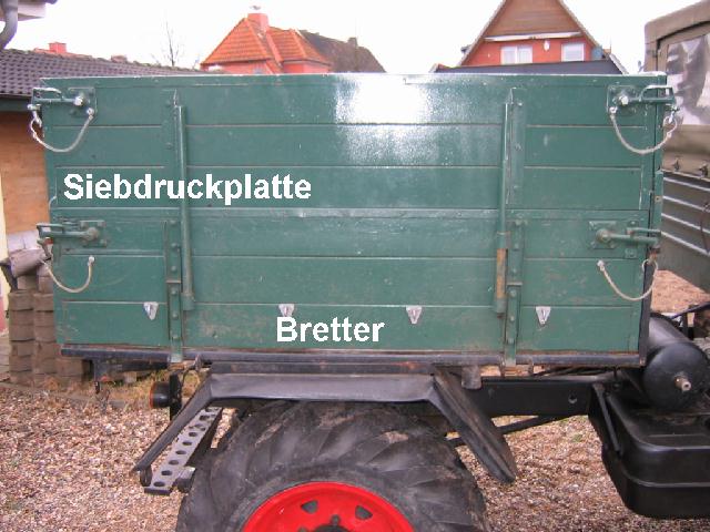

guude Thorsten,
vielen dank, daß mir mal jemand eine konkrete zahl nennt.
so hart wie Du schreibst, mit den 500,-¤ will ich das ganze mal nicht treiben, aber der originalität und der oxidation wegen wollen die nfragkommenden 401-411ler wohl nadelholz haben, das ich im übrigen auch für geeigneter halte.
mit gruß und dank, justus.
#88058
Lärche und Esche wären gut geeignet und original.
Fichte ist insbesondere für die Bodenbretter Schrott.
Mit Douglasie habe ich keine Erfahrung.
Kiefer, hm, geht, aber in Top Qualität und wird dann wohl teurer als Lärche.
Buche geht nicht bei den Bodenbrettern (stockt)
Meine Eiche wäre mir für einen Mog, der auch noch mal was lädt auch zu schade. Zudem habe ich Probleme mit dem verwendeten Füller bekommen, so das demnächst eine Neulackierung ansteht.
Ich vermute als Grund die Gerbsäure. Der Bootslack auf den Bodenbrettern macht keinerlei Probleme. Die Verschraubungen ebenfalls nicht. (Keine Verfärbungen)
Thorsten
#88099
guude Thorsten,
esche ist ähnlich wenig dauerhaft wie buche, lärche wg. des hohen harzanteils ein schlechter anstrichträger, noch schlechter als kiefer.
eiche ist mit das teuerste und auch in verbindung mit eisen problematisch, das anstrichproblem kann, muß aber nicht auftreten.
orginal ist wirklich fichte, wenn die so verbaut wird, daß sie immer wieder abtrocknen kann, ist sie durchaus für einige wenige jahrzehnte gut. das ist übrigens beim mog ganz gut gelöst.
bootslack sagt übrigens nicht viel aus, außer daß er wasserfest ist. er kann genauso abblättern wie ein anderer lack. wichtig bei anstrich von holz ist, daß das material "diffusionsfähig" ist, d.h. feuchtigkeit im holz muß dampfförmig durch den anstrich austreten können, ohne daß er vom holz abgedrückt wird. das schadensbild zeigt sich sonst durch mehr oder weniger große abblätterungen.
guden noch, justus.
