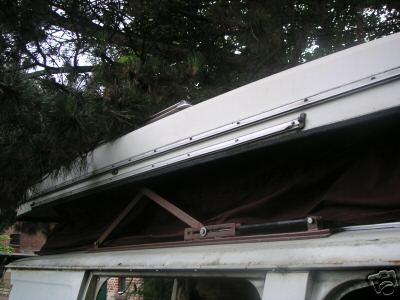

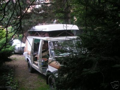

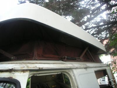

Das Hubdach sieht so aus :
So nun die Frage....was ist zu Beachten und Unbedingt zu machen ?
In wieweit Leidet die Stabilität des Koffers wenn man den Ausschnitt macht ? Das Hubdach ist fast so Groß wie das Koffer Dach .
Danke und Gruß Ralf

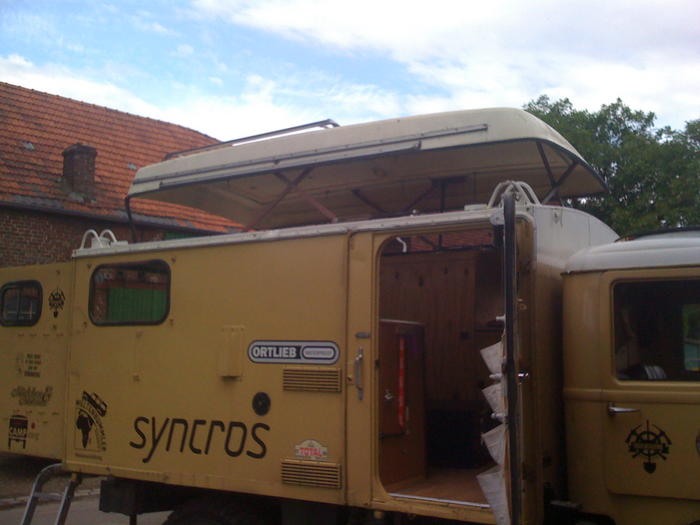

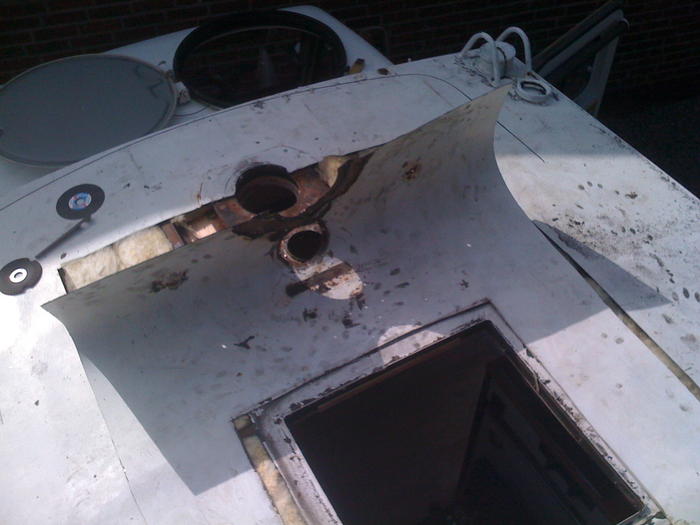

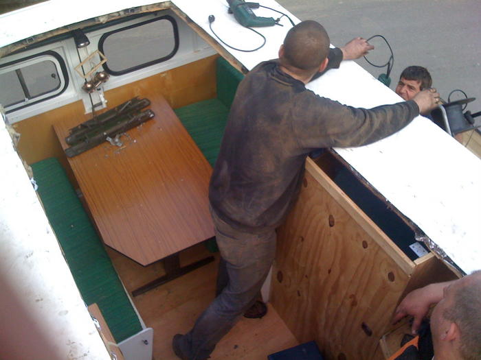

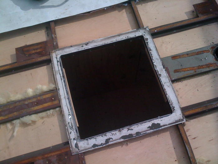

An einem der Vergangenen Schöööönen Wochenenden mal Angefangen!
Ausmessen - Ausschneiden - Anpassen - Verkleiden - Stabiliesieren und und und .............. aber das Ende kann sich Sehen Lassen ! Wobei es noch Nicht Fertig ist im Detail......hier und da Fehlt noch was ....aber am Samstag machen Wir wenns Klappt Endspurt...Heute ist der Neue Kantenschutz mit Dichtun drann gekommen 10 Meter. Eben nach Feierabend noch 7 Meter Kederaluleisten gekauft für den Stoff ......Neue Farbe bekommt es auch noch von Innen .....und dies und das noch sooooooo
Aber Aufjedenfall ne Geile Sache in dem FuKo Aufrecht Stehen zu Können !!!!
Ein paar Bilder net so Gut mit dem Handy jemacht !
Gruß vom Aufrecht Stehenden Ralf

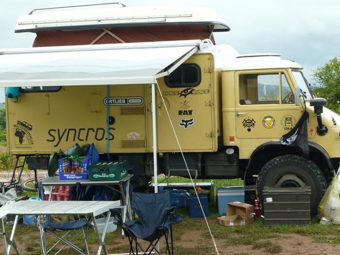

Man man bin ich Froh das das Hubdach drauf ist !!!!!
Ist schon ne Tolle Sache in dem Karren nu Aufrecht zu Stehen...Kochen -Umziehen, ect. geht soooooo Einfach als vorher bei 1,45 Meter ;-)
Waren in Stadtoldendorf vorletztes Weekend und hat sich Super bewährt das Hubdach auch Ausgefahren bei Heftigem Sturmgebööeeee .... Top !
Gruß Ralf
