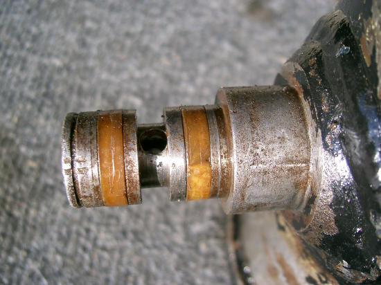

Ich habe heute den Kippzylinder von meinen 406-U65 ausgebaut, und wollte einen anderen einbauen.
Nun habe ich das Problem, das der Dreh-Anschluss von der Hydraulik des alten Zylinders nicht auf den des anderen Zylinders passt :twisted:
Der Anschluss ist viel zu groß.
Hat vielleicht jemand noch so ein Teil rumliegen, und braucht es nicht?
Oder wo könnte ich sowas bekommen?
Die Ortsansässigen Landmaschinenschlosser konnten mir nicht helfen,
und Hansa-Flex schon garnicht!!
Anbei ein paar Fotos
Jörg

es gibt fertige Drehverschraubungen zu kaufen. Bei meinem Mog waren die Dichtungen hinüber und mit neuen Dichtungen war die Sache immer noch sehr undicht da der Bolzen ziemlich abgenutzt war.
Ich habe mir eine Drehverschraubung gekauft den vorhandenen Bolzen abgetrennt eine Gewindemuffe angeschweißt und schon kannst du eine neue Drehverschraubung draufschrauben.
In den drei Jahren wo ich den Mog hatte gab es keinerlei Probleme und war absolut dicht. Die Verschraubung inkl. Gewindemuffe hat ca. 50€ gekostet.

Erstmal vielen Dank für die Tipps die ich von euch bekommen habe.
Nachdem ich auch persönlich in einer Unimog-Werkstatt gewesen bin
um mich zu vergewissern das es auch keine Fehler war bezüglich der
127,-€ für den Schwenkanschluss+Kleinteile+Steuern, habe ich mich für eine andere Variante entschieden.
Das Fünktioniert genauso gut, und wird glaub ich bei den nachbauten auch so gemacht.
Gas ganze hat mich 35,-€ gekostet! :D

bei mir ist nach langer Stehzeit das gleiche Problem aufgetreten. Der Kipperstempel ist an der Verschraubung undicht.
Der Wechsel der o. g. Dichtringe zu 17,10 € brachte keine Abhilfe, das Öl läuft immer noch aus obwohl der Hals am Zylinder nicht eingelaufen oder anders beschädigt war.
Für die o. g. Drehverschraubung habe ich bisher keinen Händler gefunden.
Hallo Jörg,
welches Gewinde hast du in den Kipperstempel geschnitten?
#383474
Hallo Reiner
Das ist schon ziemlich lange her! :? :roll:
Ich glaube wir haben damals den originalen Anschluss am Kippzylinder abgeflext, und eine passende Gewindehülse zum Schwenkanschluss angeschweißt. Wenn ich die Fotos so ansehe, dann war das auch so.
