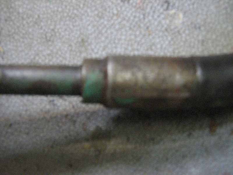

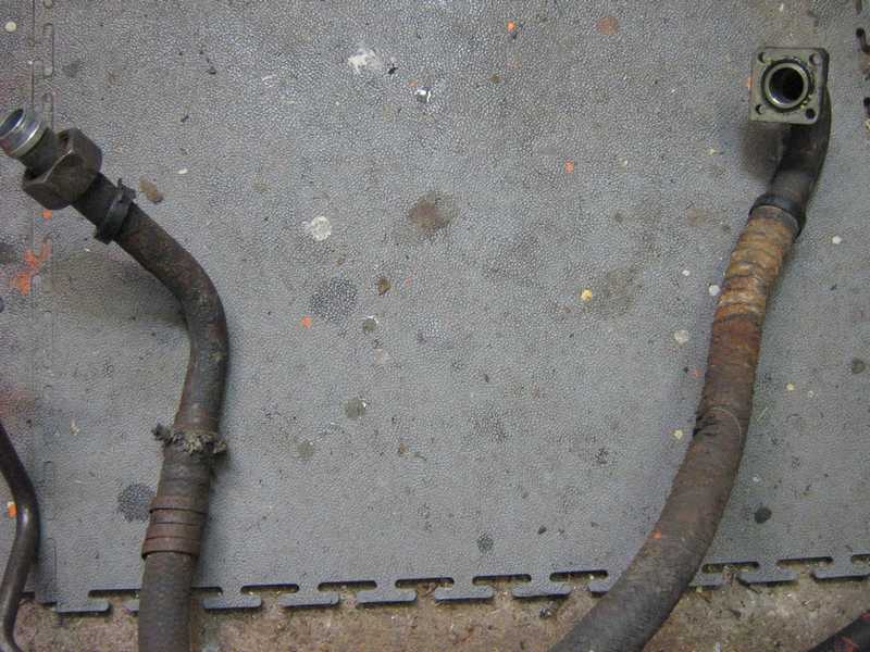

da gerade die Hütte gekippt ist wollte ich die Hydraulikschläuche auch erneuern, sind doch älter wie 7 Jahre :D.
Die sind ja zum Teil direkt auf die Rohre gepresst oder haben diese UNF 9/16" - 18 auswechselbare Verschraubungen.
Ich will jetzt auf Metrisch umrüsten, was ist jetzt die beste Lösung, Schneidring oder Verschraubgen anlöten /anschweissen.
Schon mal Danke für Tipps
Gruss Bert

Danke an alle für die Tipps.
Ich habe die Presshülsen entfernt und war dann bei einer LAMA vor Ort,
das war dann auch entspannter nachdem er die Anschlüsse gesehen hat.
Für die Druckversorgung nach hinten, die demontierbaren Anschlüsse, habe ich auf Standart M20*1.5 umgerüstet.
Wenn die Schläuche auch so lange drinbleiben wie die alten werde ich diese Arbeit aber nicht mehr ausführen.
Grüsse Bert
