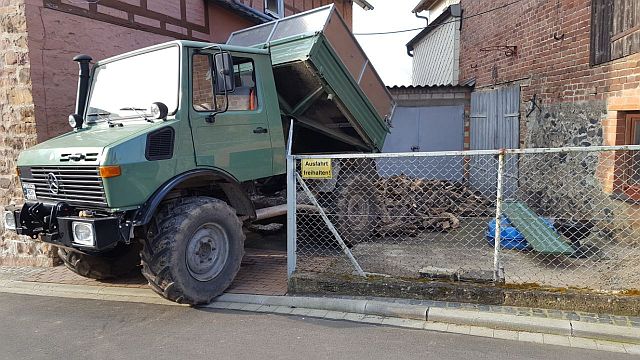

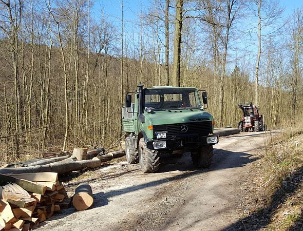

will mich mal kurz vorstellen bevor ich zu meine eigentlichen Anliegen komme.
Habe mir mit meinem Vater & Bruder im Herbst 2017 einen U1000/424 aus 1977 gekauft. Mit Front- u. Heckhydraulik, Front- u. Heckzapfwelle, Kipppritsche,... spricht Agrarausstattung und diverse Ersatzteilen.
Der MOG ist Teilrestauriert und er hat ein paar Undichtigkeiten. Wobei wir schon bei meinem Anliegen wären.
Hat jemand von Euch eine Anleitung wie man den Kippzylinder der Pritsche zerlegt? Original MB Dichtsatz war beim MOG dabei. Im Werkstatt-Handbuch 424/425 haben ich nichts dazu gefunden.
Schon mal besten Dank.
