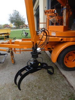

Alles über den Greifer samt Rotator und Gelenk kannst Du lesen unter:https://www.holzzangen.de/online-shop/h ... 6067220475
Herr Donhauser war mir mit allem sehr behilflich. Er baut die Greifer selbst.

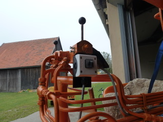

Da nur zwei Leitungen zur Zange gehen mußte für den Rotator eine elektrische Weiche vorgebaut werden. Dazu habe ich neben dem linken Hebel ( öffnen - schließen) einen einfachen
Schalter verbaut. Mit 12 V wird der Rotator dann umgestellt auf drehen oder greifen. Funktioniert sehr gut. Habe jetzt im Wald die Stämme erstmals gut transportiert.

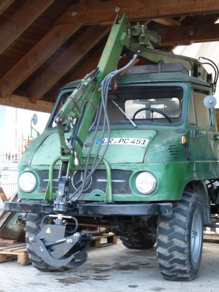

Hallo Stephan,
für längere Fahrten kommt nur noch ein Zurrgurt dran, damit der Greifer nicht nach vorne schwingen und sich auch sonst nicht zu arg bewegen kann.
Der Arm ist auf einer Brücke hinter dem Fahrerhaus abgelegt, der Stiel auf dem Bügel auf der vorderen Stoßstange, der Greifer wiederum hängt mit einem Bügel auf der Stoßstange. So ist die Last des gesamten Auslegers schön gleichmäßig verteilt.
