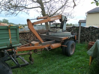

Hallo, der HK1A ist wie der spätere 201 auf den Unimograhmen aufgebaut. Im Bereich von Tank und Batteriekasten sind rechts und links im Fahrzeugrahmen runde grössere Löcher. Hier wird eine Aufnahme verschraubt, die allerdings eine Aussparung im Pritschenboden benötigt. Hinten sind die Aufnahmen fest am Grundrahmen.

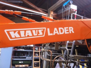

Derzeit lasse ich die Schrift als Abziehbild nachfertigen. Ich suche noch einen Ersatzfilter ( der Bosch-Filter ist nicht mehr lieferbar ) Zum HK 1 habe ich alle

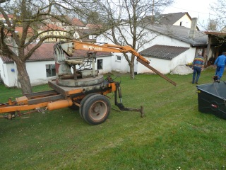

Hallo Stephan,

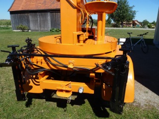

da der Kran auf einem Anhänger aufgebaut ist habe ich die Farbe dieses Anhängers gewählt ( Straßenmeisterei)

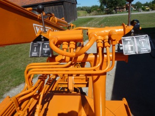

Die hinteren Hydraulik-Stempel sind jetzt von einem Freund abgedichtet. Steuerung? Ich habe noch die alte ursprüngliche
Steuerung - die noch funktioniert ( siehe Bilder vorher )

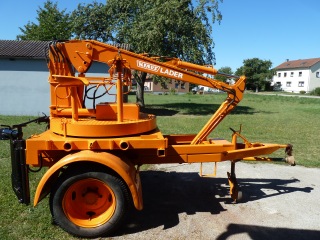

Hallo Klaus Lader Freunde. Mein Klaus Lader ist jetzt endlich fertig lackiert und alles ist abgedichtet ( wenn auch einige Unimogfreunde es lieber gesehen hätten,
den Klaus Lader im Original zu verwenden - ohne die Restaurierung )
Viele Grüße Peter

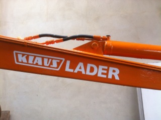

Meiner ist zu Zeit zerlegt, ich kämpfe noch mit zwei festgefressenen Bolzen. Schön das Du ein Bild von den Ventilen zeigst. Ich hätte eine Frage zu den Schilder. Kannst Du mir sagen was auf den rechten steht? Wenn da irgentwas mit Hauptarm steht, ist das genau das, welches bei mir fehlt.Was steht da genau drauf und wie ist das bei Dir befestigt?

Hallo Stephan,
das rechte Schild ist unterteilt. Wird der Hebel nach links gedrückt wird der Hauptzylinder gesenkt ( drücken ) oder gehoben ( heben )
Wird der Hydraulikhebel nach rechts gedrückt bewegt sich die Grundplattform : drücken = links drehen , herziehen Rechtsdrehung.
