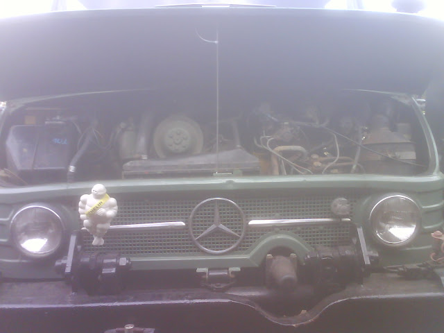

nachdem wir heute bei unserem 406 herrausgefunden haben das es einfacher ist die Motorhaube nur aufzustellen und nicht abzunehmen um eine Sicherung zu wechseln wollen wir das ganze noch etwas verbessern:
Wir haben in den Letzten Unimog treffen in St Wendel etc vermehrt Unimogs gesehn, bei denen die Motorhaube mit einem Stab, ähnlich wie bei einem PKW aufgehalten wird wenn sie offen ist, es waren sogar 406, also denke ich es gibt die für unser Modell..
Wir haben einen Unimog 406 - 121 U900 mit Ganzstahlfahrerhaus, mit der Grossen Dachluke und Baujahr 1974, wir haben schon die Motorhaube die mit 2 Schlössern gesichtert ist, und die man aufklappen kann..

hallo matthias,
der haubenstab ist ein rundstahl - ca. 3mm stark, muss ich erst nachmessen.
da hast du in der mitte der motorhaube - am falz nach innen - eine bohrung, da ist der mit eine angebogenen öse eingehängt, rechts am falz ist eine klammer, in der der stab einghängt ist. da wird er rausgemonnem und im führerhaus abgestütz.

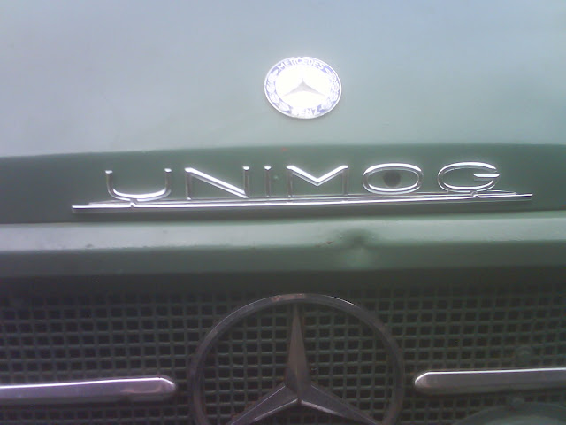

Kleines Update: Motorhaubenstab, die Kleme und das "Unimogschild" hab ich jetzt mal beim guten Vamparts.be bestellt, wenn ich mal lust habe baue ich die mal ein, wo kommt der Stab überhaupt hin? An diese Öse in der Nähe vom Motorhaubenschloss?
Man sieht sich vieleicht im Juni in Wöhrt, bei 60 Jahre Unimog
Matthias Sutor

Matzesu hat geschrieben:
Ich hab zwar noch nicht rausgefunden, wohin der Clip kommt, aber zumindest sparen wir uns jetzt die ganze Motorhaube abzunehmen wenn mal wieder eine Sicherung durch ist..
Matthias Sutor
Wenn Du vor der Haube stehst ist links eine Öffnung in der Haubenkante ein Loch wo Du den Clip rein stecken kannst.
Thomas
#337557
Danke für deine Antwort Thomas, das heißt aber der Clip ist nicht dafür da, den Stab zu fixieren wenn er nicht benutzt wird, sondern wird genutzt um ihn einzuhängen, wenn wir den Unimog das nächste mal aus dem Schob rausfahren, mache ich das mal drann, wobei der Stab momentan ja schon hält.., der Kabelbinder ist dafür da, damit der Stab nicht am Kühler schrammelt..
