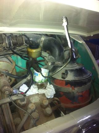

ist die Kupplung jetzt permanent ein- oder ausgekuppelt? Läßt sich das Pedal überhaupt nicht mehr bewegen.
Du scheibst 20m gefahren, danach ausgekuppelt oder ließ sich nichr auskuppeln?
Da wir das Fahrzeug nicht sehen, könnte jede Kleinigkeit eine Hilfstellung sein.

wenn dein Pedal knüppelhart ist, ist wahrscheinlich deine Druckplatte gebrochen. Es fließt dann Bremsflüssigkeit in den Geberzylinder nach, diese kann aber in den voll ausgefahrenen Nehmerzylinder nicht mehr hineingedrückt werden.
Gruß Hilger

ein Kupplungsschlauch quillt nicht von jetzt auf gleich zu. Wohl könnte es sein, dass er teiweise zugequollen ist und den Rücklauf nur lansam freigibt. Tritt man dann mehrfach nacheianderdie Kupplung, wird der Nehmerzylinder immer weiter ausgefahren. vielleicht hat sich auch der Stößel quergesetzt. wie sieht es denn überhaupt am Nehmerzylinderaus, das sollte man als allererstes kontrollieren weil das die einzige Stelle ist, wo ohne Demontagen nachschauen kann.

Danke Helmut,
ich habe natürlich von hinten angefangen und es hatte sich wie Gummi im Schlauch abgesetzt.
Vorgehensweise wie folgt:
Sohn auf Fahrersitz - Kupplung treten unter Druck lassen - Verschraubung lösen zwischen Bremsschlauch (zum Nehmerzylinder) und ankommender Leitung unter dem Fahrerhaus, dann sieht man ob der Druck bis dahin ansteht oder nicht,- wenn ja dann Schlauch demontieren, kommt Bremsflüssigkeit? zum Schluß Nehmerzylinder untersuchen, kein Erfolg umgekehrte Reihenfolge.
