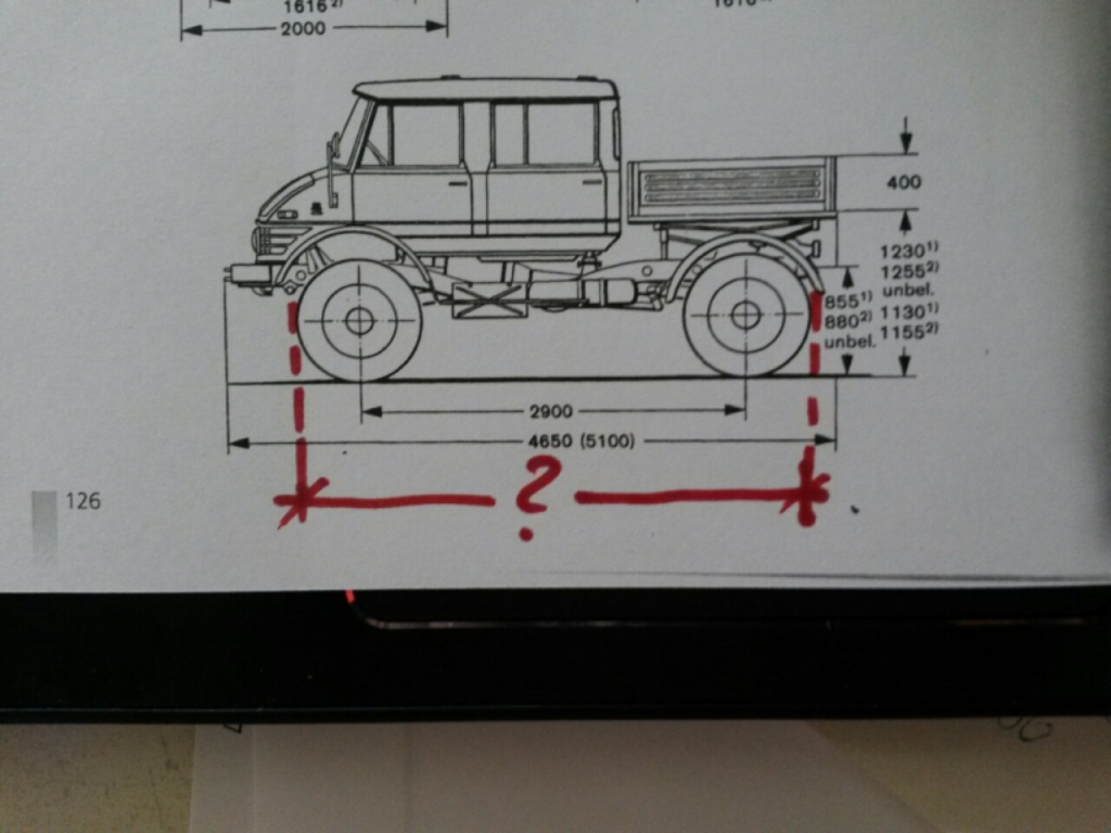

Hallo Andreas,
ganz gob gerechnet:
Ein 416 hat üblicher Weise 2900 Radstand, dazu kommt bei dem von Dir gesuchten Mass noch ein Raddurchmesser der grob bei 1050mm liegt.
Also ist Dein gesuchtes Mass ca 4m. (Genauer nur mit Angabe der Reifengröße)
#506937
Hallo Andreas
da wir die Reifengröße auch nicht kennen, musst du das Maß 2900mm plus 1x Reifendurchmesser nehmen
10,5R20=892mm
12,5R20=933mm
14,5R20=1045 (Michelin XZL 1055mm)
405/70R20=1001mm
PS. ist der Tipp heiß?
