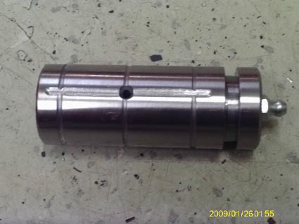

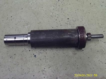

ich hatte ja das Problem, dass meine Haltebolzen für die Heckzylinder der Dreipunkthydraulik sehr eingelaufen waren und auch sehr schwer zu demontieren waren.
Beide Probleme habe ich gelöst.
Die Bolzen konnte ich nur mit erhitzen entfernen und mit einer Speziellen Abziehvorrichtung welche ich mir gebaut habe..
Genau so mit den Haltebolzen, ich machte mir diese selbst, denn ich kann nicht verstehen, dass diese Bolzen keine Schmierung haben und somit einrosten können.
Meine neu angefertigten Bolzen habe ich so gemacht, dass sie nun eine Schmierung haben.
Als Material verwendete ich 42CrMo4, welches gute Eigenschaften hat.
Habe mal Bilder angehängt, falls es jemand interessiert und weiter helfen kann.
Bis bald Torsten

#303886
Hallo Torsten!
Sehr gute Entwicklung...!
Verstehe auch nicht warum man die Bolzen nicht abschmieren kann und somit schneller einlaufen und rosten. Ich hab mir auch welche mit Schmiernippel gebaut, so wie deine.
Allerdings hab ich das Problem, dass ich hinten links nicht abschmieren kann, da die Gelenkwelle und der Lagerbock der Zapfwelle so nahe am Bolzen vorbeigehen, dass kein Schmiernippel mehr Platz hat. Auch kein Abgewinkelter.
Ist das bei dir genauso?
mfg Andi

#304043
Hallo Torsten,
eine wirklich gute Idee, werde meine neuen Bolzen auch mit Schmiernippel versehen.
Habe aber beim Ausbau ein 10,0 mm Loch reingebohrt in den alten Bolzen, ein Eisen stab auf 10 mm abgedreht, ca. 7 cm, der ganze Stab war ca. 70 cm lang, dann mit viel Rostlöser und Hammer mit Manneskraft den alten Bolzen rausgeschlagen, hat aber paar Tage gedauert.
Viele Grüße von der sonnigen Untermosel
Ingo
