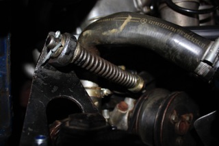

in den ersten Baujahren des 421 wurde der Luftpresser am Rahmen befestigt und mit einer Spannvorrichtung für den Keilriemen ausgestattet. Diese Feder mit Halterung wurde am Motor angebracht.
Hat jemand Bilder von euch, wie der Originalzustand der Spannvorrichtung quasi ab Werk ausgesehen hat?

Hallo Harald,
meiner hat die Fahrgestellnr ...104, Bj 66 und bei mir sieht's genauso aus wie bei Charly.
#439483
das kann ich nur bestätigen (421.123, FgstNr. ?). Allerdings denke ich dass dort eigentlich noch eine Sicherung auf die Stange muss, damit der Kompressor nicht an das Luftfiltergehäuse schlägt, wenn der Keilriemen reisst. Die Splintlösung ist wohl genau dafür gedacht. Original denke ich war ein Sicherungsring mit Unterlegscheibe vorgesehen. Im Normalbetrieb sollte sich der Kompressor aber frei bewegen können, wenn der richtige Keilriemen verbaut ist.

Danke euch allen, ihr habt mir sehr geholfen, :D :technik
anscheinend hat da in grauer Vorzeit der Erstbesitzer (ich bin der zweite) rummanipuliert.
