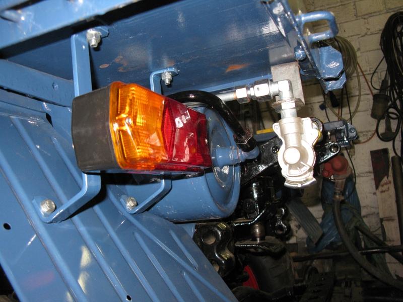

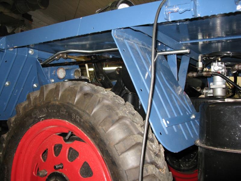

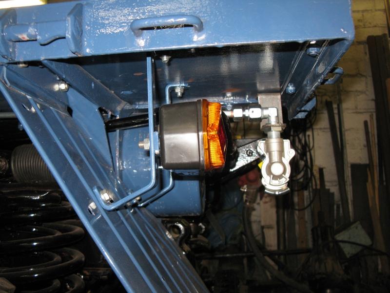

#365065
Die Verohrung der Druckluftanlage ist endlich fertig. ist schon sehr mühsam , die zusätzlichen Rohre unterzubringen und einen sinnvollen Platz für die Kuplungen an diesem kleinen Fahrzeug zu finden.
Ein, Zwei kleine Undichtigkeiten muß ich noch beseitigen und etwas Farbe auf die blanken Teile bringen.
Jochen

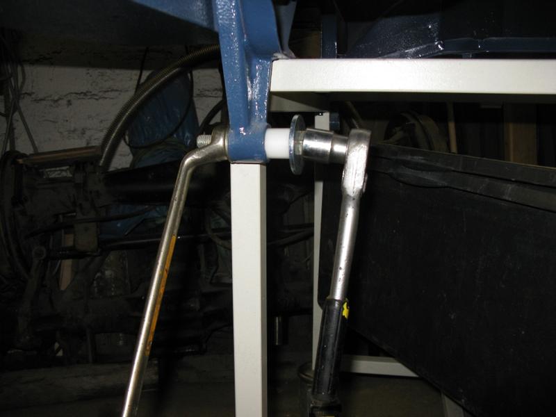

#367326
Hallo Freunde,
heute haben Wir (der Unimog und ich) die Hochzeit gefeiert!
Kabinen Lagerung modifiziert:
Und die Kabine aufgesetzt:
Wenn morgen mit dem Einbau der Technik alles klappt, kann ich eine Proberunde mit Kabine drehen
Jochen

#367352
Hallo Lukas,
das ist ein berechtigter Einwand, werde ich mir noch mal vornehmen.
Da ist so verdammt wenig Platz zur Verfügung und ich war schon froh das einigermaßen plaziert zu haben.
In den Montagerichtlinien steht eigendlich nur , daß die Öffnung nach rechts zeigen muß.
Jochen
