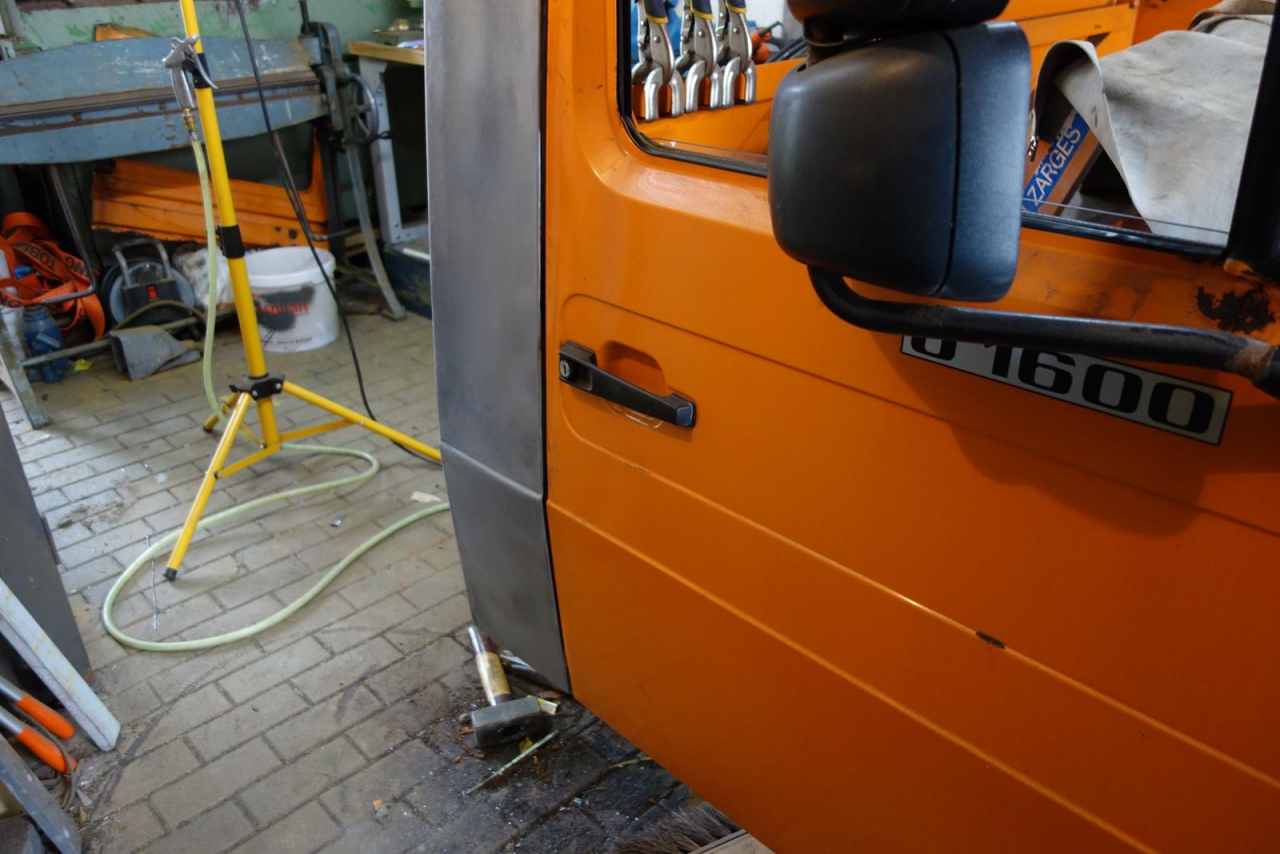

#485989

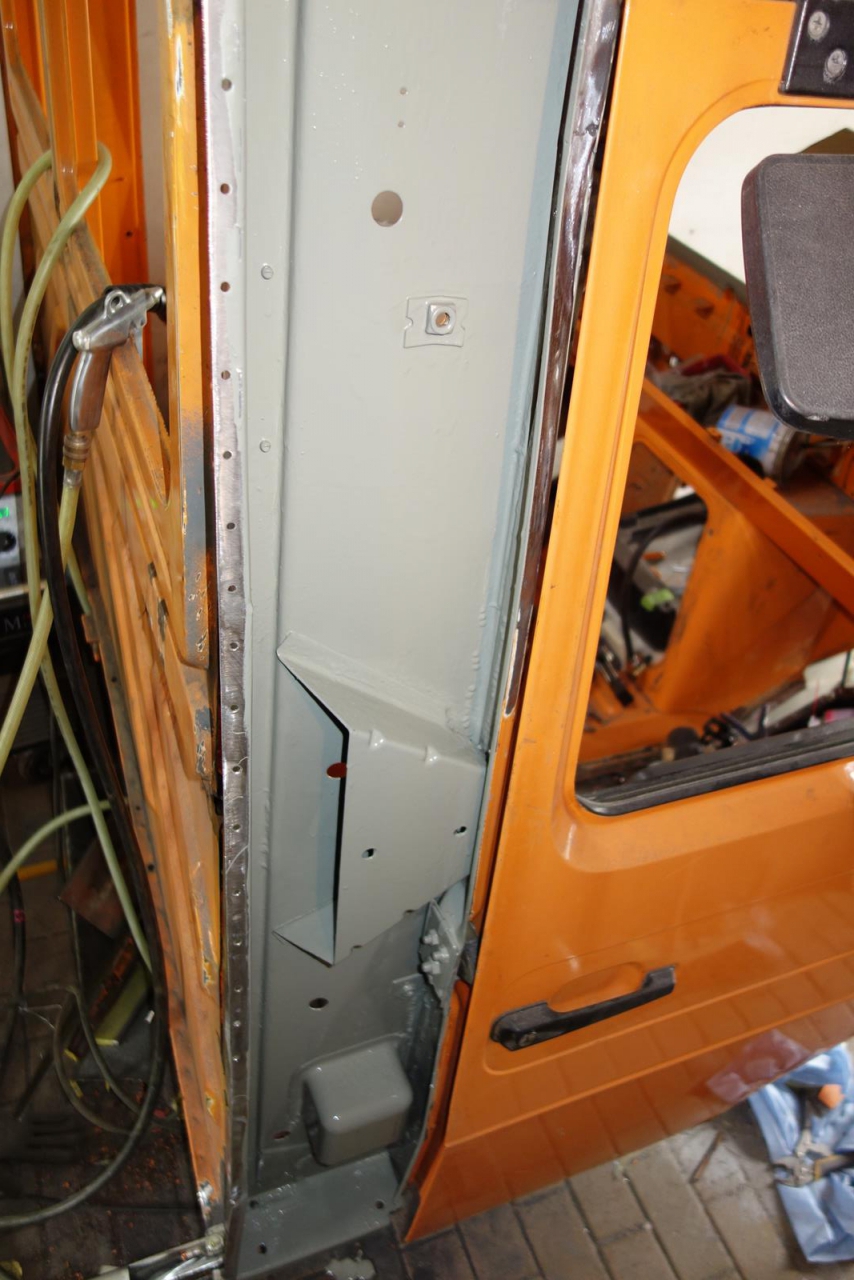

Hallo UCom,
gestern und heute ging es an B-Säule und Dachrahmen weiter. Die Beifahrertür musste nun eingehängt und die Spaltmaße abgeglichen werden. Da ich für die Flex- und Schweißarbeiten die Tür jedes Mal ausgehängt habe, um sie zu schützen, habe ich doch einige Gewichte gehoben. Komisch war nur, dass die Tür mit jedem Male schwerer wurde :D
3214

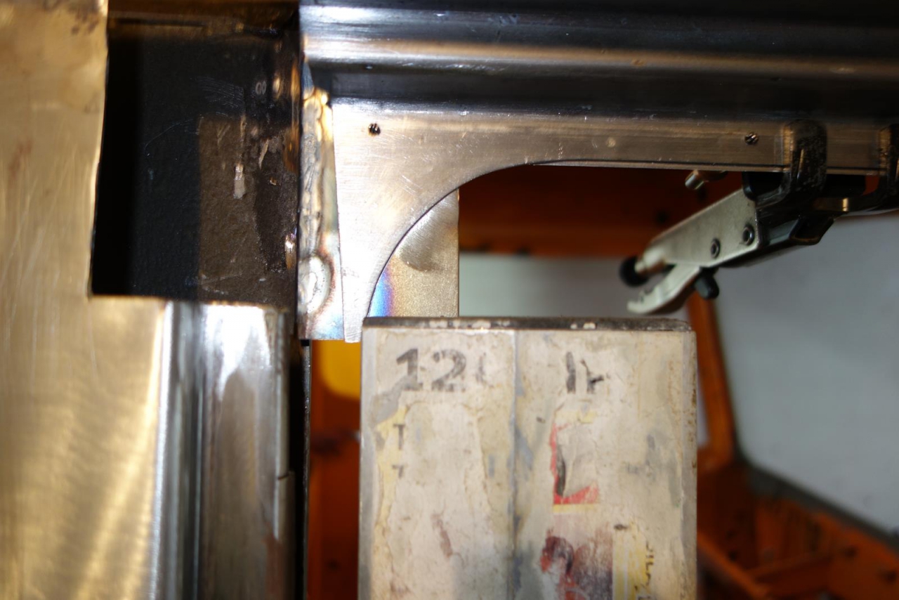

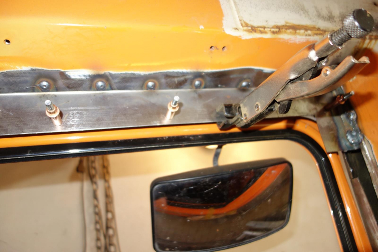

Der Dachrahmen war die ideale Gelegenheit, die zuvor diskutierten Clecos mal sinnvoll einzusetzen...
3215
Hier die Ansicht von innen. Die Gripzangen habe ich auch immer verwendet, um den Falz plan aufeinander zu drücken.
3216

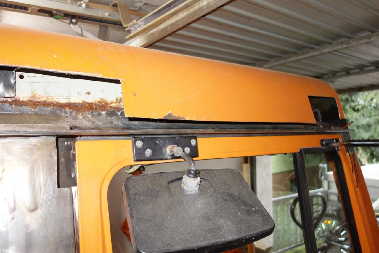

Da mir der Abstand des Dachrahmen-Falzes zur B-Säule so groß vorkam, habe ich den Abstand vorsichtshalber nochmal kontrolliert.
3217
Anschließend habe ich noch die A-Säule komplettiert und zum Einschweißen des Dachrahmen vorbereitet.
3218
Viele Grüße
Tobias

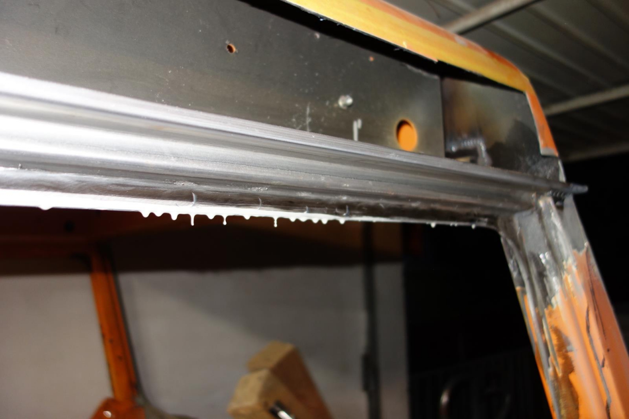

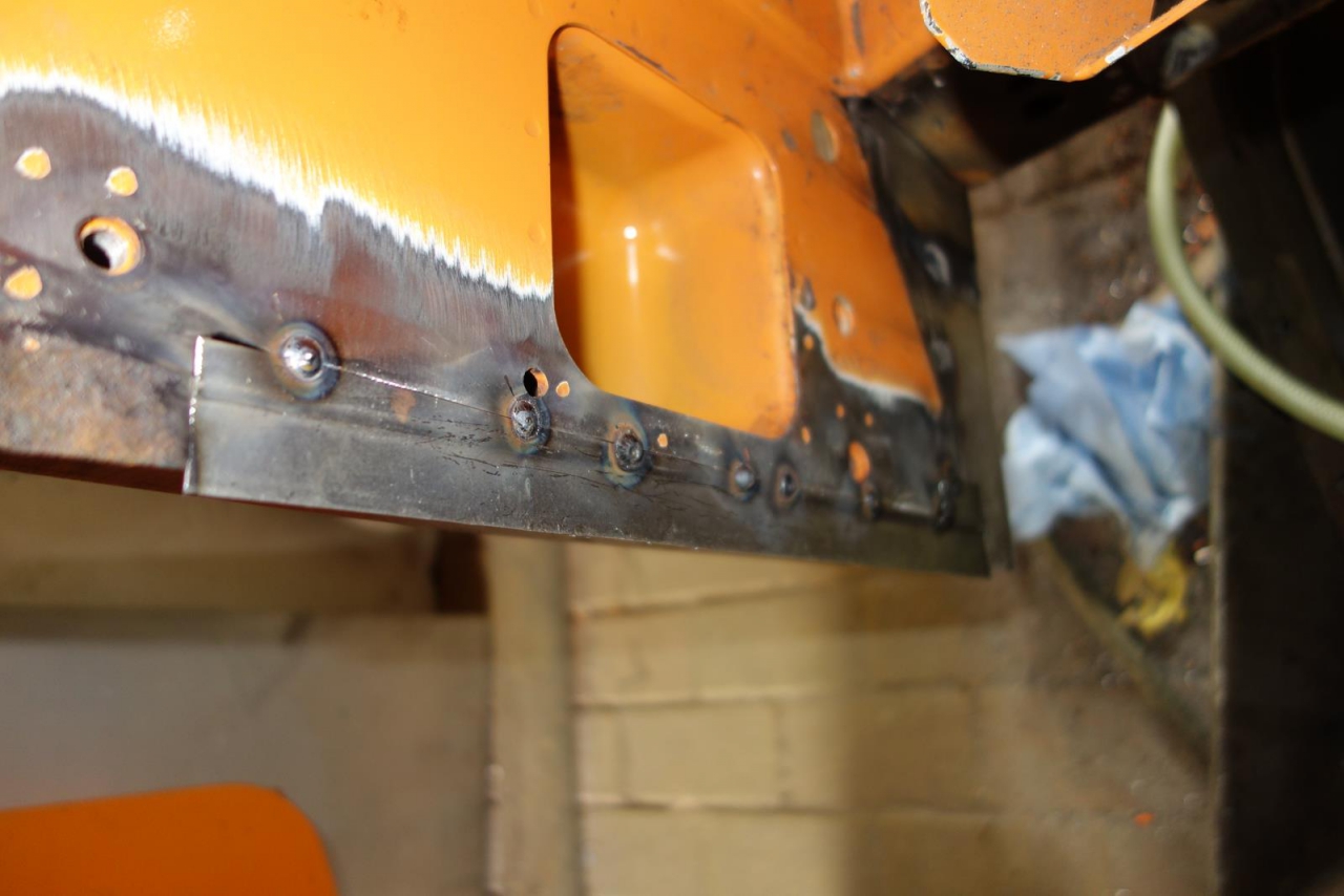

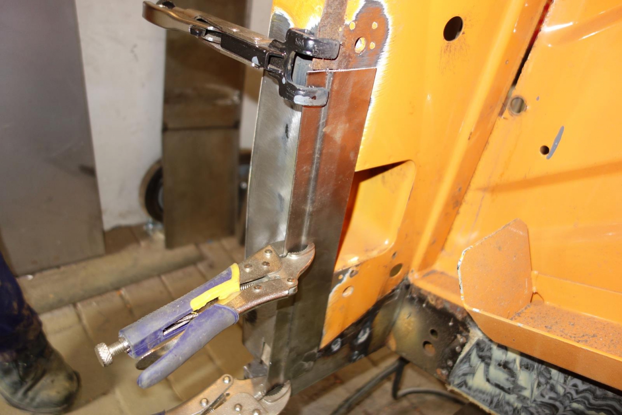

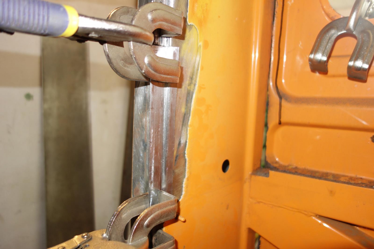

Hallo UCom,
den Dachrahmen habe ich mit Schweißprimer FERPOX an den Kontaktflächen vorbereitet.
3219
Anschließend ein letztes Einpassen, bevor es ernst wurde.

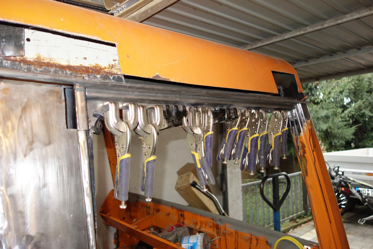

3220
Mit einer Gripzangen-Armada habe ich dann den Dachrahmen eingespannt.
3221
Den Falz habe ich mit Lochpunkten verschweißt.
3222
Danach habe ich mit verdünntem Brantho Korrux nitrofest die Falze gefüllt. Trotz geringer Verdünnung ist das Material an zwei Stellen, fast wie Wasser, durchgelaufen, obwohl kein wesentlicher Spalt zu sehen war...
3223
Viele Grüße
Tobias

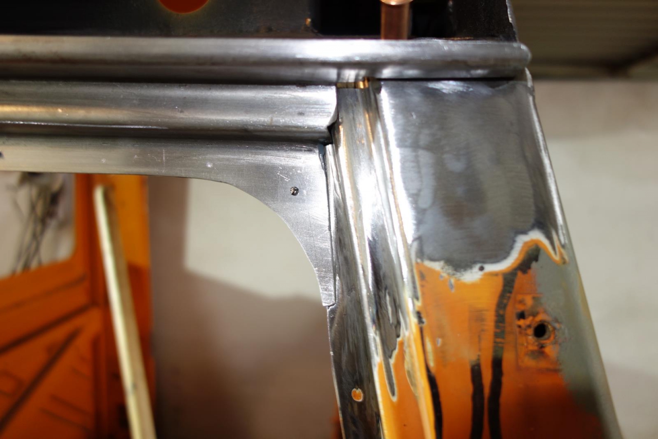

Hallo UCom,

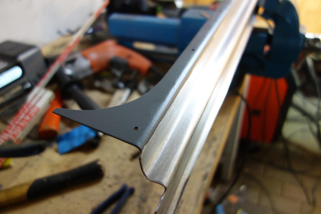

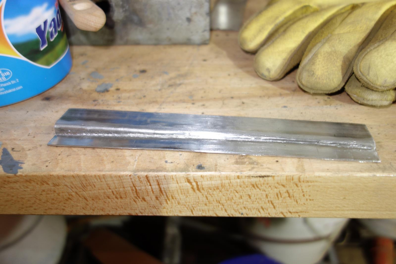

an der B-Säule war es erforderlich eine enge, schräge Absetzung herzustellen. Für die Kantbank viel zu eng. Ich habe dann die erste 90°-Kantung auf der Kantbank gemacht und die weitere Bearbeitung im Schraubstock mit Absetzhammer und Absetzzange durchgeführt. Das erste Teil ist mir dann auch gerissen, da ich etwas zu brutal vorging. Nach dem Schweißen habe ich dann bemerkt, dass ich falsch herum gebogen hatte. :evil:
So konnte ich dann wenigstens ein qualitativ hochwertiges, zweites Blech anfertigen :spitze
3224
Eingepasst sah es dann auch gut aus.

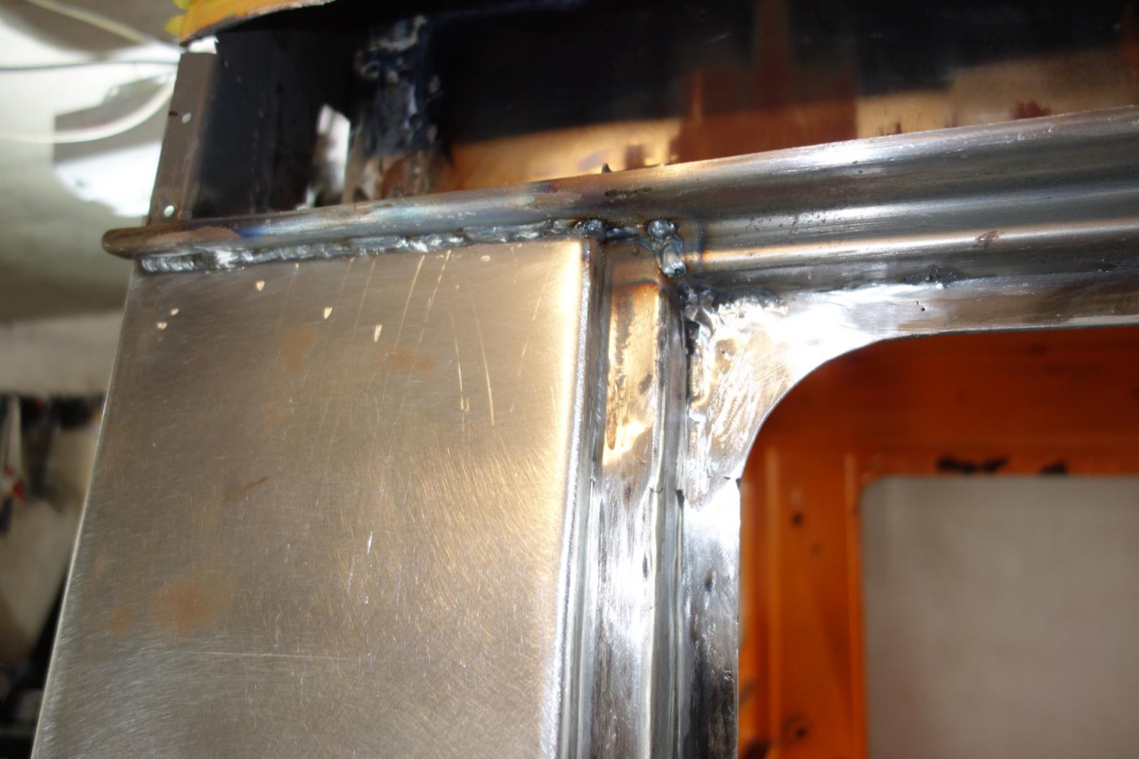

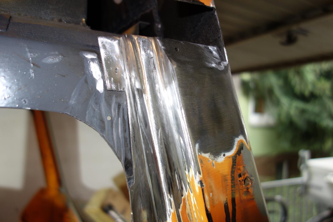

3225

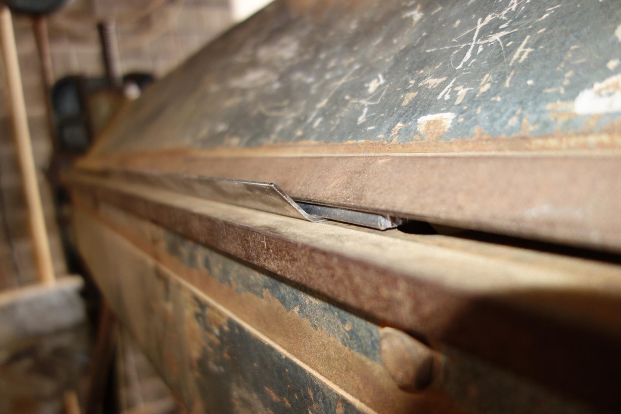

Für den weiteren Verlauf benötigte ich dann eine gleichmäßige Absetzung von 2mm über eine Länge von 50cm. So wie ich das andere Blech hergestellt hatte war klar, dass dies hier nicht funktionieren würde, da der Absetzhammer nicht in den 1mm-Spalt zwischen Blech und Schraubstockbacke passen wird.
3226
Ich habe dann das Blech um ca. 45° auf der Kantbank gebogen. Danach die Kantbank etwas "frisiert". Den Schwenkteil habe ich um 2mm "überhöht", das Blech bis zur Rundung daran angelegt und mit einem Flacheisen die Klemmung hergestellt. Dann mit einem Brett und Hammer das Blech umgelegt und mit dem Schlichthammer geschlichtet.
3227
Hier das eingepasste Blech.
3228
Und anschließend eingeheftet.
3229

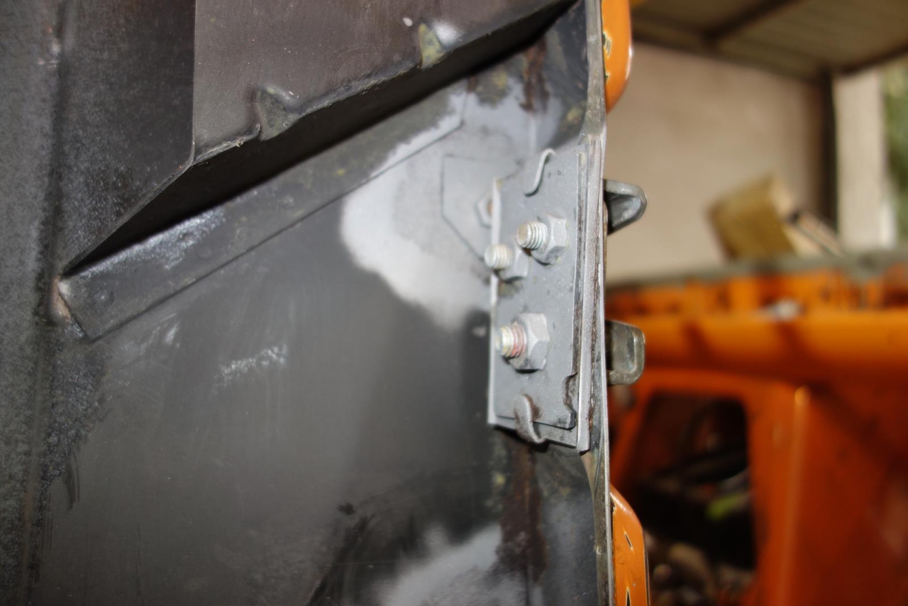

Hallo UCom,
nach nun längerer Zeit fahre ich mit meinem Beitrag fort.
Für die Vorbereitung der Rostschutzgrundierung in der B-Säule, verwendete ich an schwer zugänglichen Stellen eine kleine Sandstrahlpistole mit Gummitülle.
3476
Danach habe ich dann wieder mit BRANTHO KORRUX NITROFEST die Grundierung aufgetragen.
3477
Ich entschied mich dazu, das Rückwandblech der geteilten Rückwand (oben, unten, Hochdach-Erhöhung) herauszutrennen, da bei den Überlappungsfalzen ziemlich viel Rost saß.
3478
Der Zustand des mittigen Trägers war auch eher mäßig, weshalb ich dann die Außenseite ebenfalls heraustrennte und ersetzen werde.
3479
Ein Erfolgserlebnis war dann das fertig eingeschweißte Außenblech der B-Säule.
3480

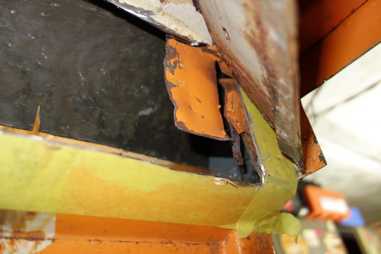

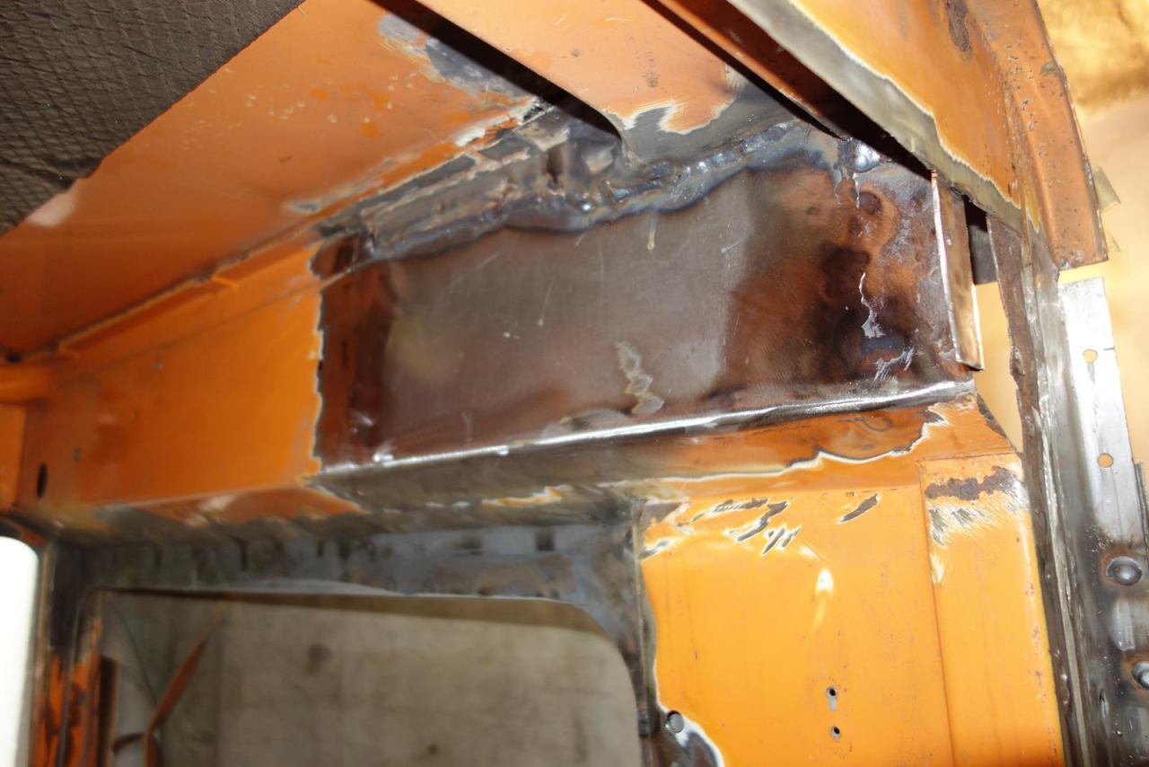

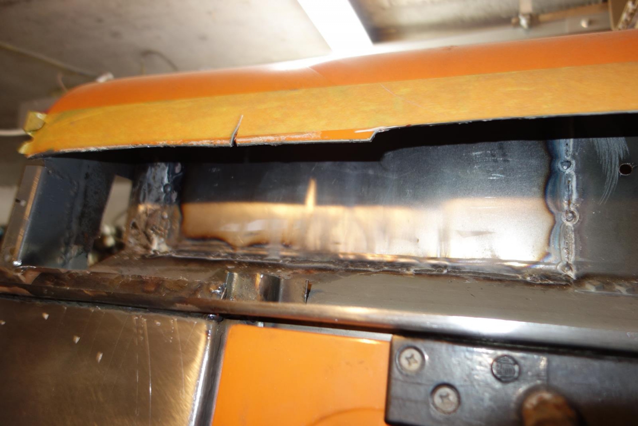

Hallo UCom,

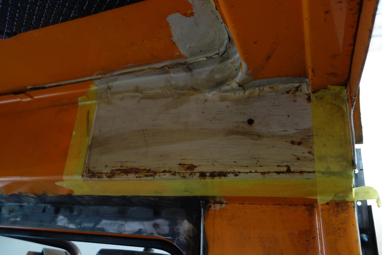

weiter ging es mit der, bereits erwähnten, Instandsetzung eines Fachbetriebes. Eher grobschlosserartig eingebaut und die Spalte großzügig mit Spachtelmasse (?) zugeschmiert. Die weiße Masse war auf jeden Fall nicht flexibel.
3481

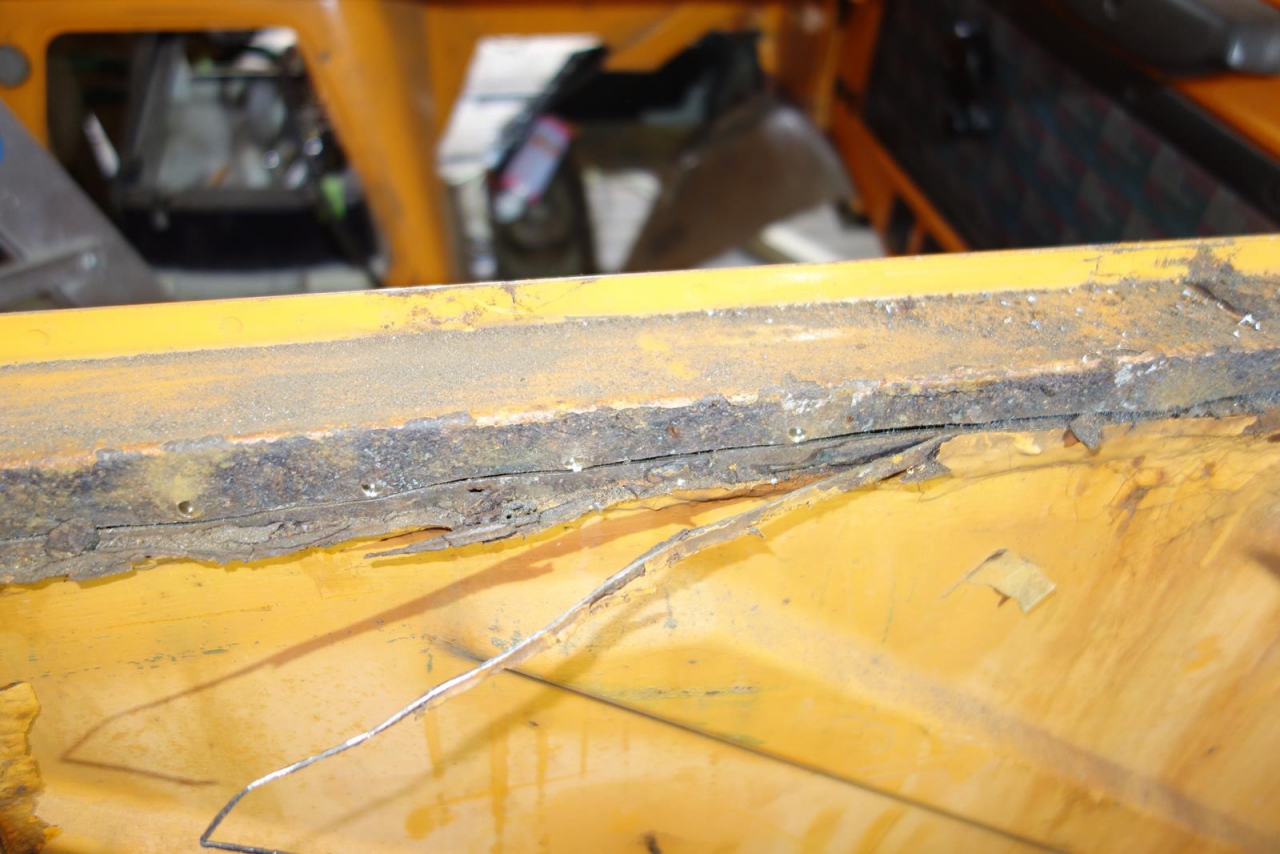

Darunter kam dann zum Vorschein, dass das alte Blech nur sehr grob herausgetrennt wurde. Reste waren einfach ins Dachinnere geklopft und dann das neue Blech darüber geklatscht.
3482
3483
Nachdem die Reste sorgfältig herausgetrennt und Verbleibendes gerichtet war, habe ich ein Rep-Blech angefertigt und eingeschweißt.
3484
3485
3486
Viele Grüße
Tobias

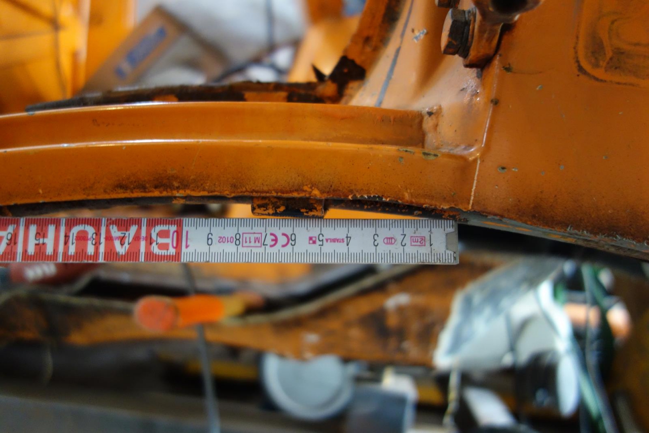

Bevor ich dann den Träger am Radlauf herausgetrennt habe, mussten noch die Maße der Anbauteile, die an den Rep-Blechen teilweise nicht verbaut sind aufgenommen werden.
3489

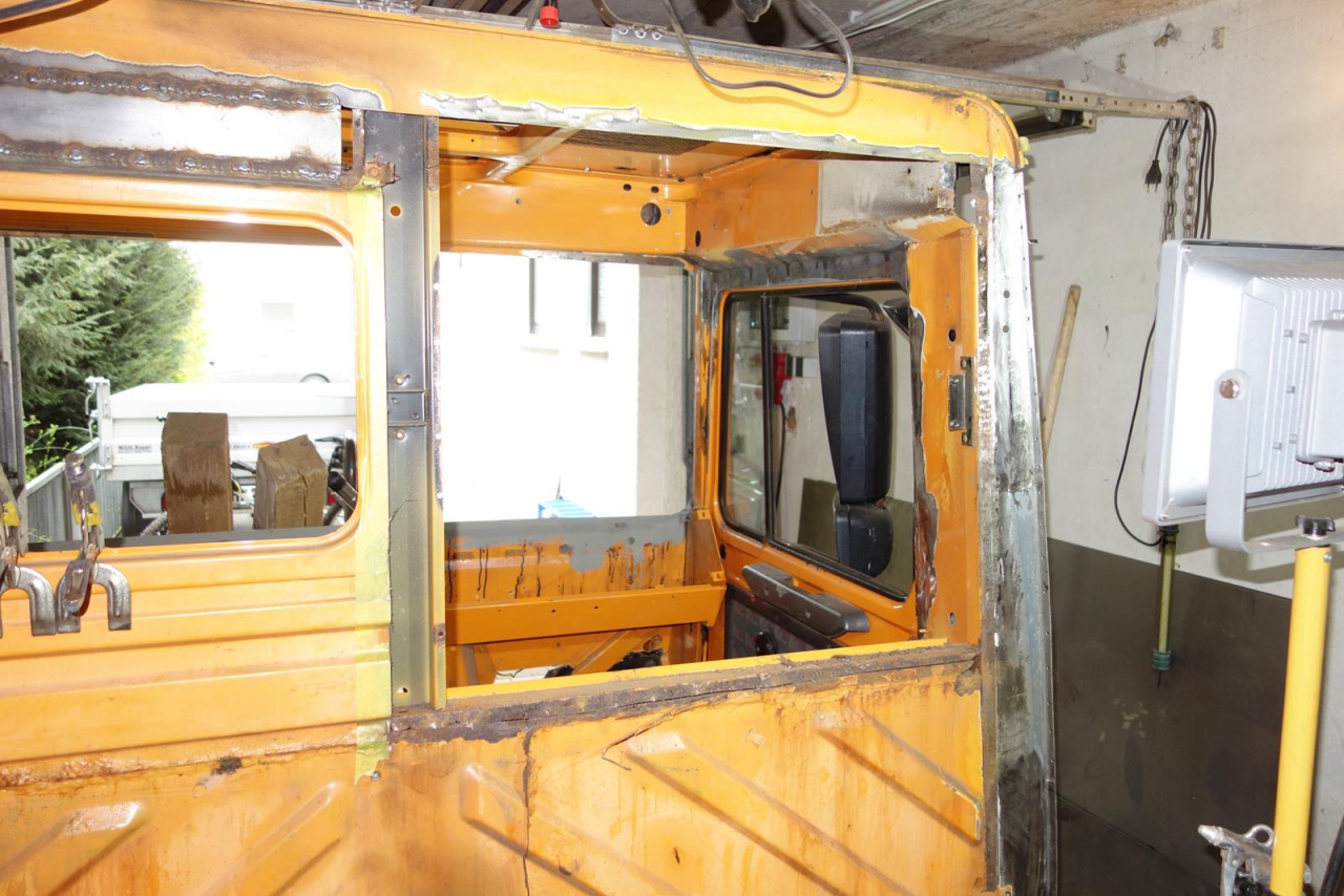

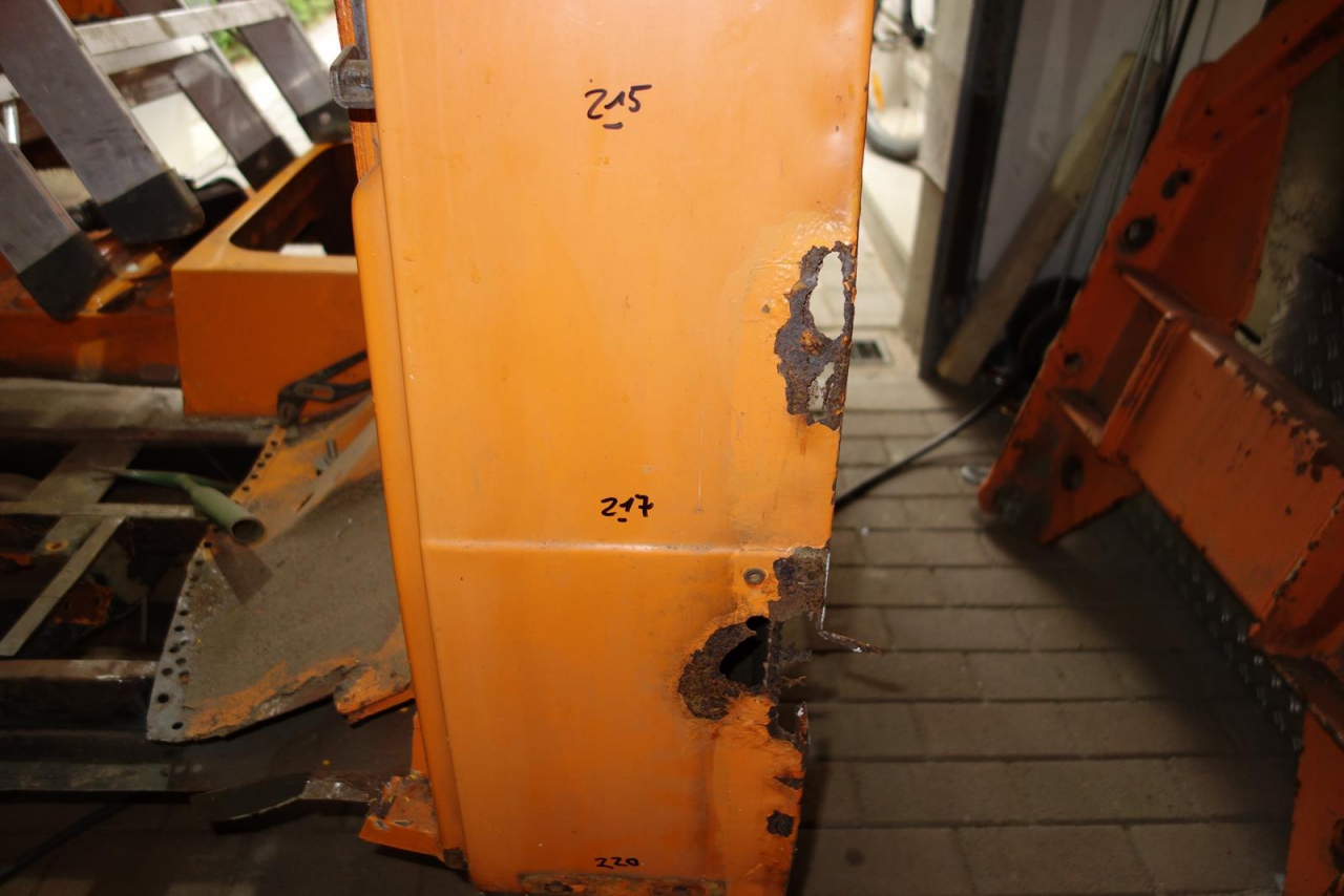

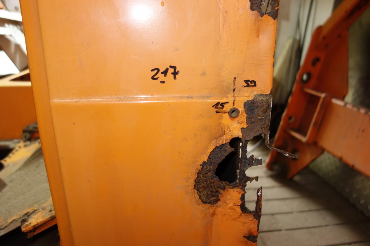

Hallo UCom,

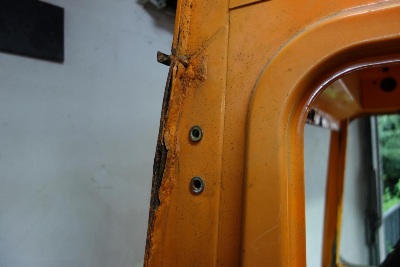

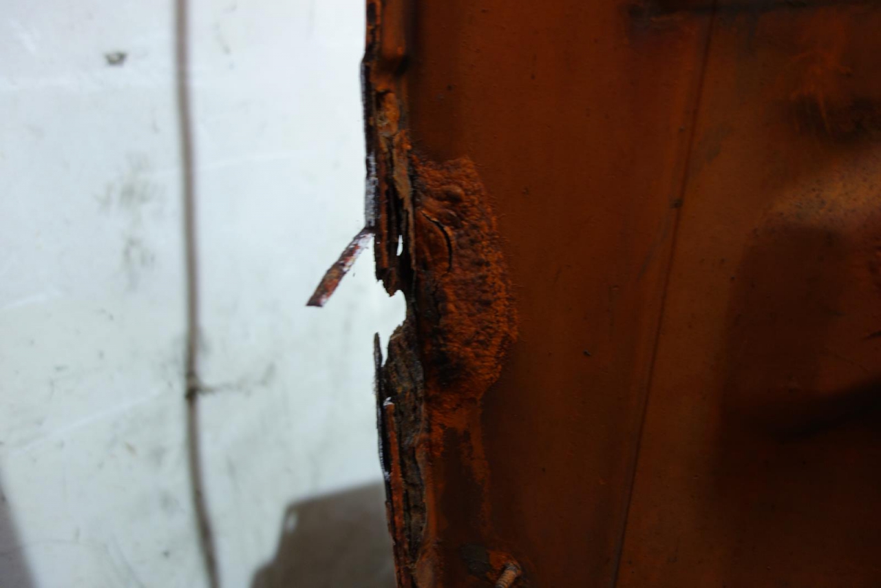

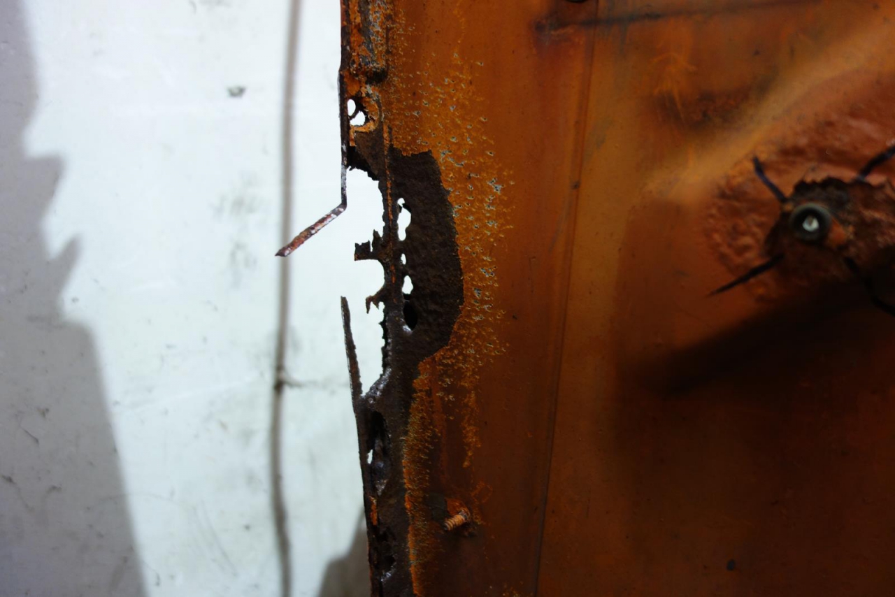

jetzt ging es an die B-Säule der Fahrerseite, beginnend mit einer Bestandsaufnahme.
3491
3492
Nachdem der Rost etwas entfernt wurde (Nadelentroster), sah es dann so aus:
3493
3494

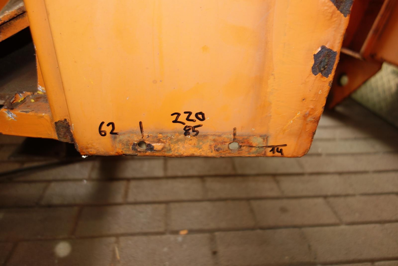

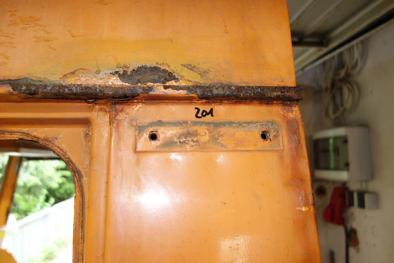

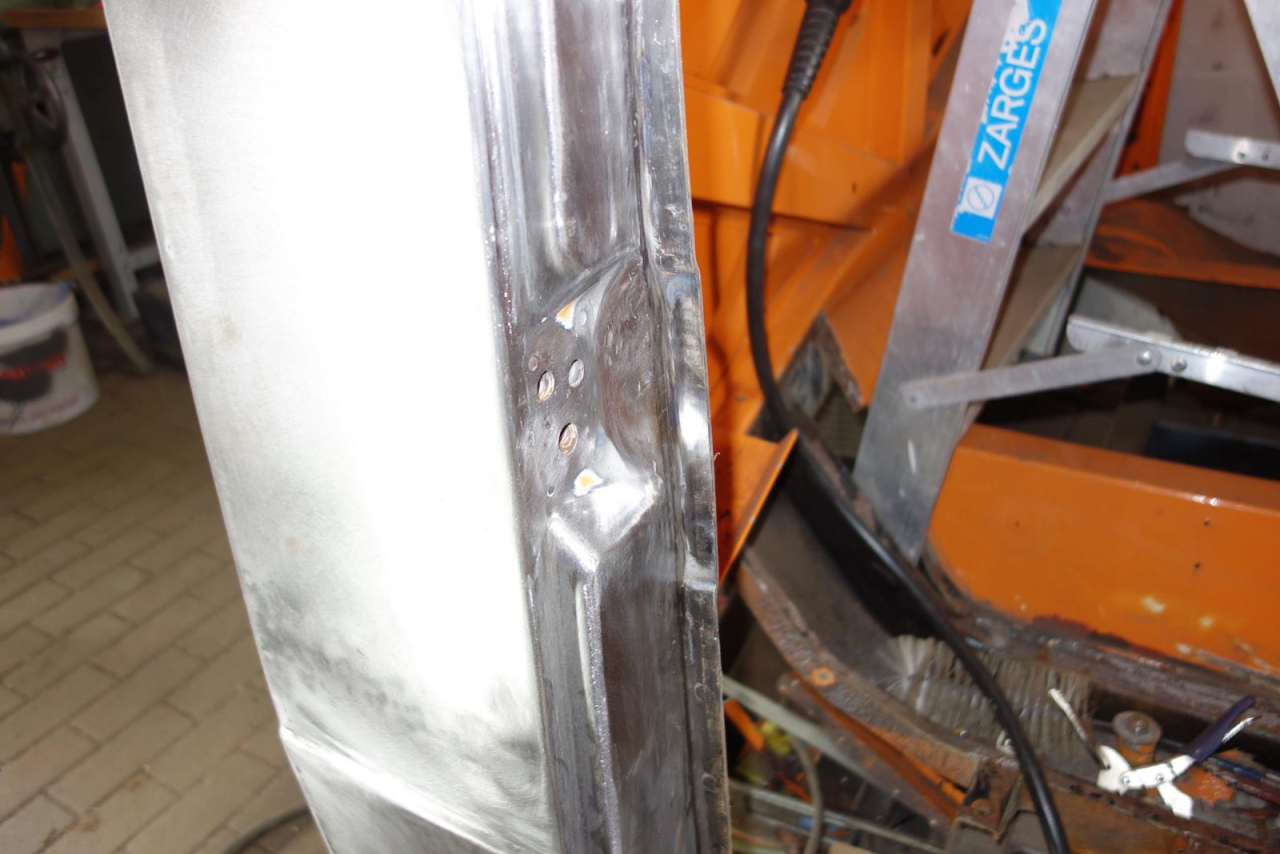

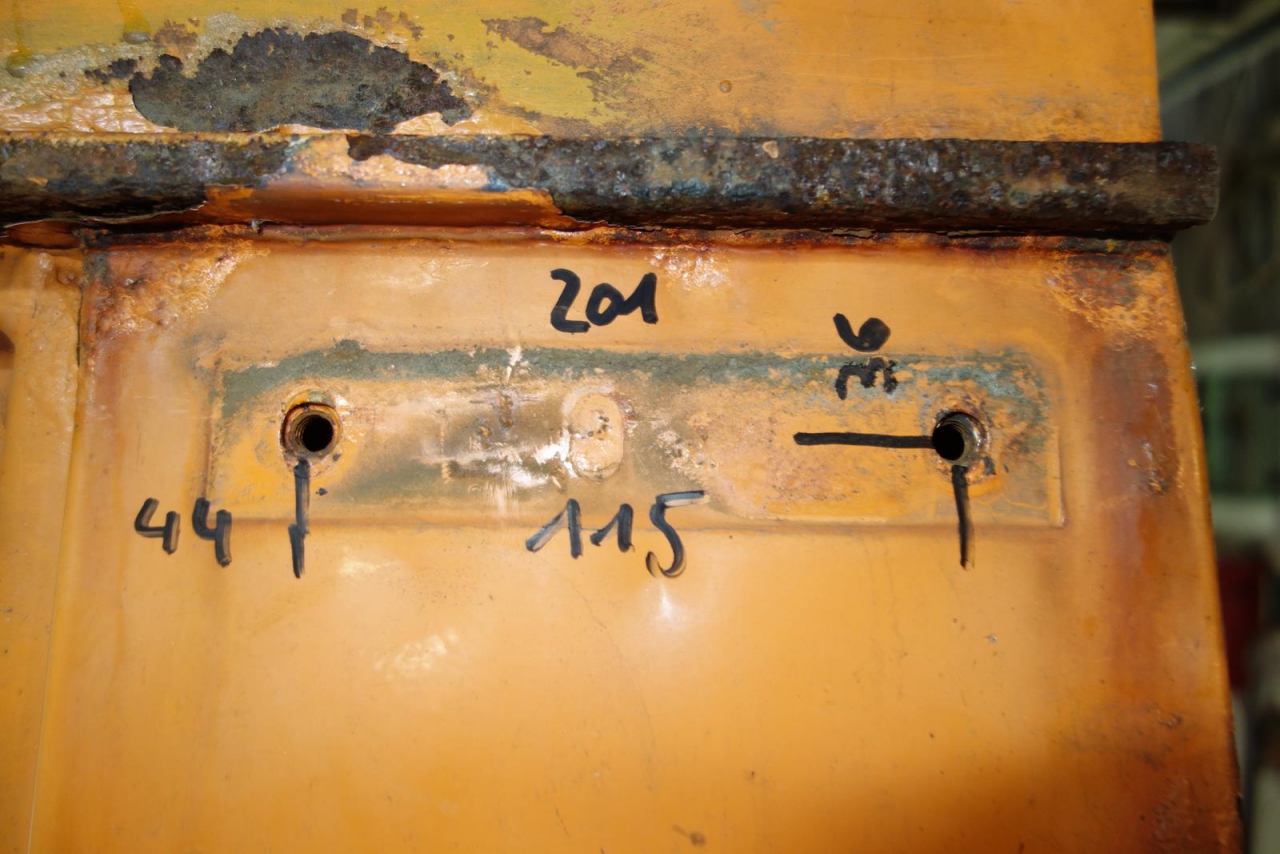

Da wieder das gesamte Außenblech getauscht werden und der Falzsteg ersetzt werden sollte, habe ich zunächst die Breite des Außenbleches markiert.
3495
3496
Danach noch die Lage der Bohrungen gekennzeichnet, um diese später wieder exakt erstellen zu können...
3497
3498
3499

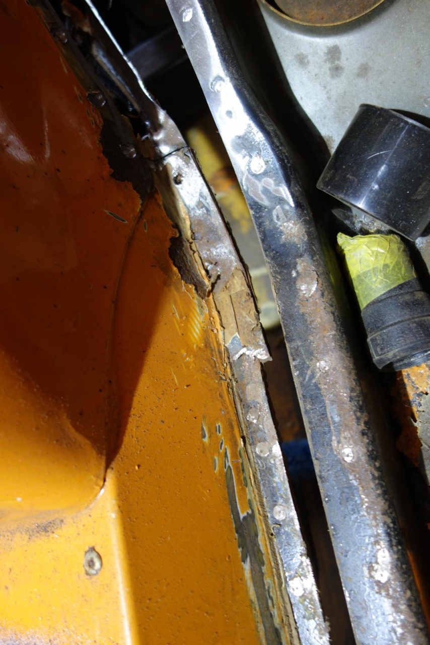

... um danach beim Heraustrennen des Außenbleches festzustellen, dass die oberen Bohrungen (Abgasrohr) mit einem zusätzlichen Verstärkungsblech ausgestattet sind, an dem die Muttern angeschweißt sind. Naja, hätte ich mir denken sollen - jetzt gibt es dafür ein neues Verstärkungsblech... :wink:
3500
Da der Falz an der Dachrinne ebenfalls modrig war, musste diese auch weichen. Der innere Zustand der B-Säule war echt gut, abgesehen von dem hinteren Falzsteg, den Anschweißgewinden und dem Boden der B-Säule.
3501
3502
Viele Grüße
Tobias
