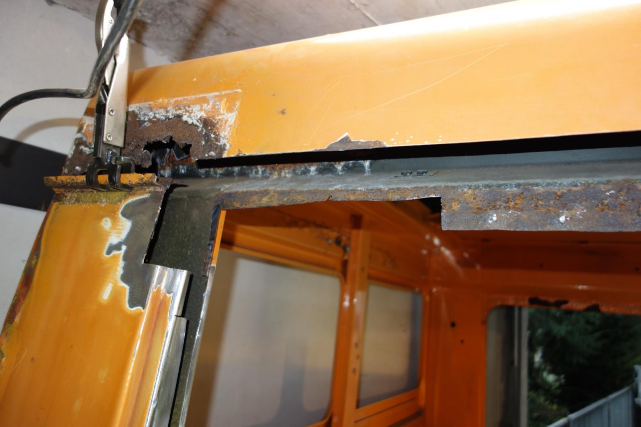

endlich habe ich mal wieder ein wenig Zeit, meinen Bericht fortzuführen.

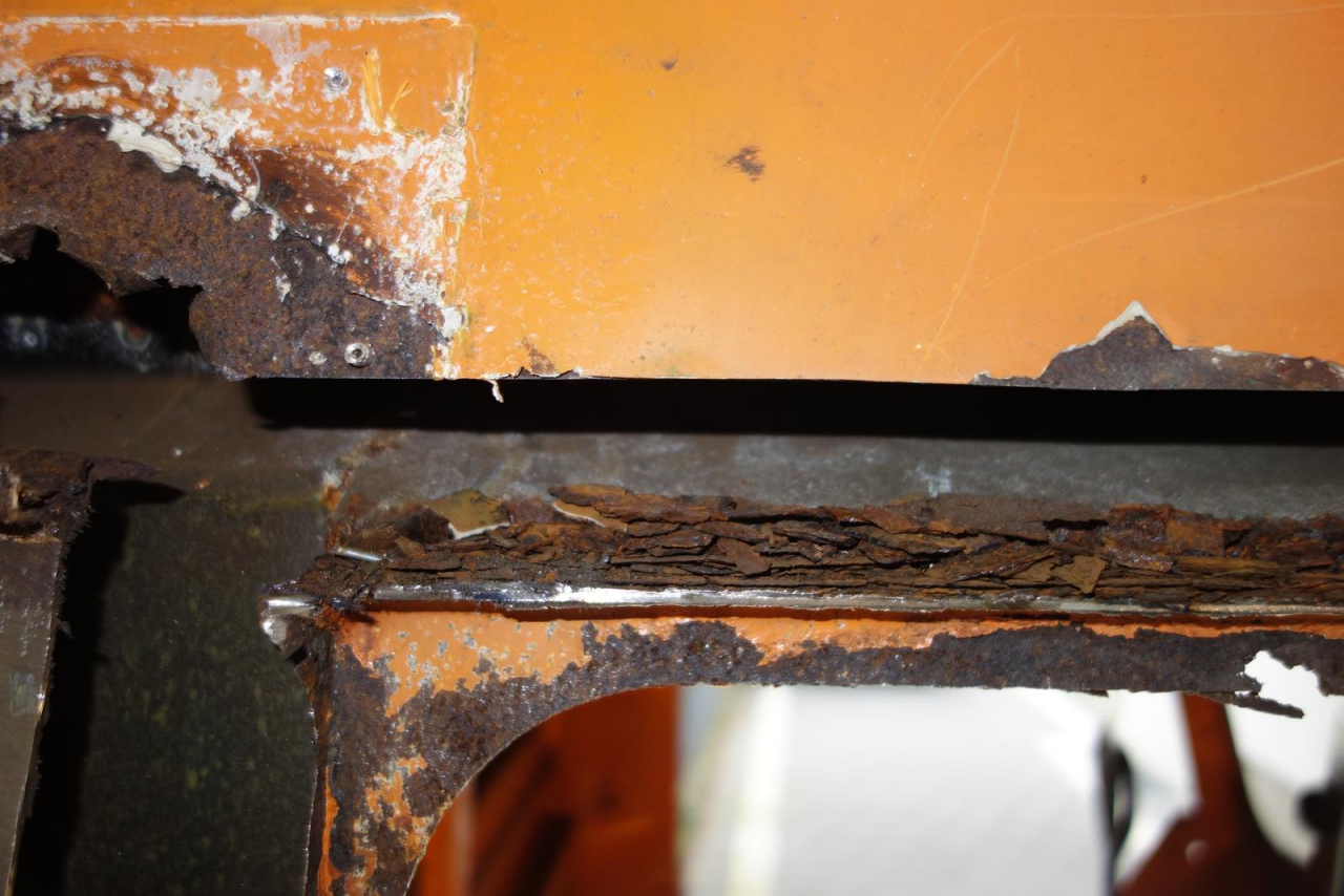

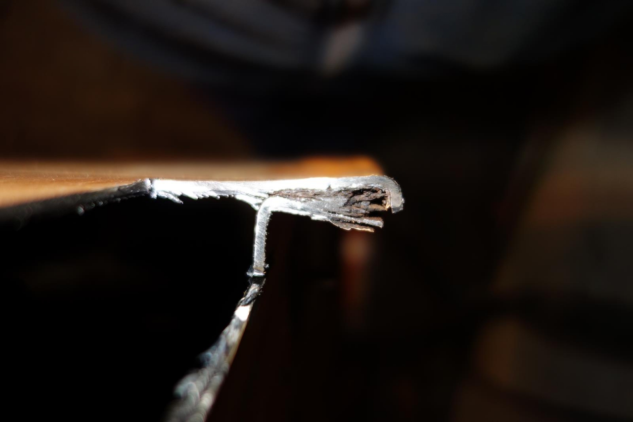

Vor einiger Zeit begann ich dann mit der Instandsetzung der Falze und B-Säule auf der Beifahrerseite. Zunächst trennte ich die maroden Falze und Dachrinne heraus. Dahinter lagerte jede Menge Rost:
3148
3149
Die Falze an der Rückseite der B-Säule waren durchgängig aufgequollen:
3150
Stückchenweise habe ich dann die maroden Stellen entfernt.
3151
3152
Die türseitigen Falze an der B-Säule habe ich nur teilweise entfernt, um die Maße nicht zu verlieren. Den oberen Teil kann man stehen lassen, da er frei von Rost ist. Ausgerechnet jedoch der geschwungene Teil hinter dem Schließbolzen der Tür, werde ich im Laufe der Instandsetzungen noch austauschen müssen. Vorerst bleibt der Falz noch zur Maßhaltung.

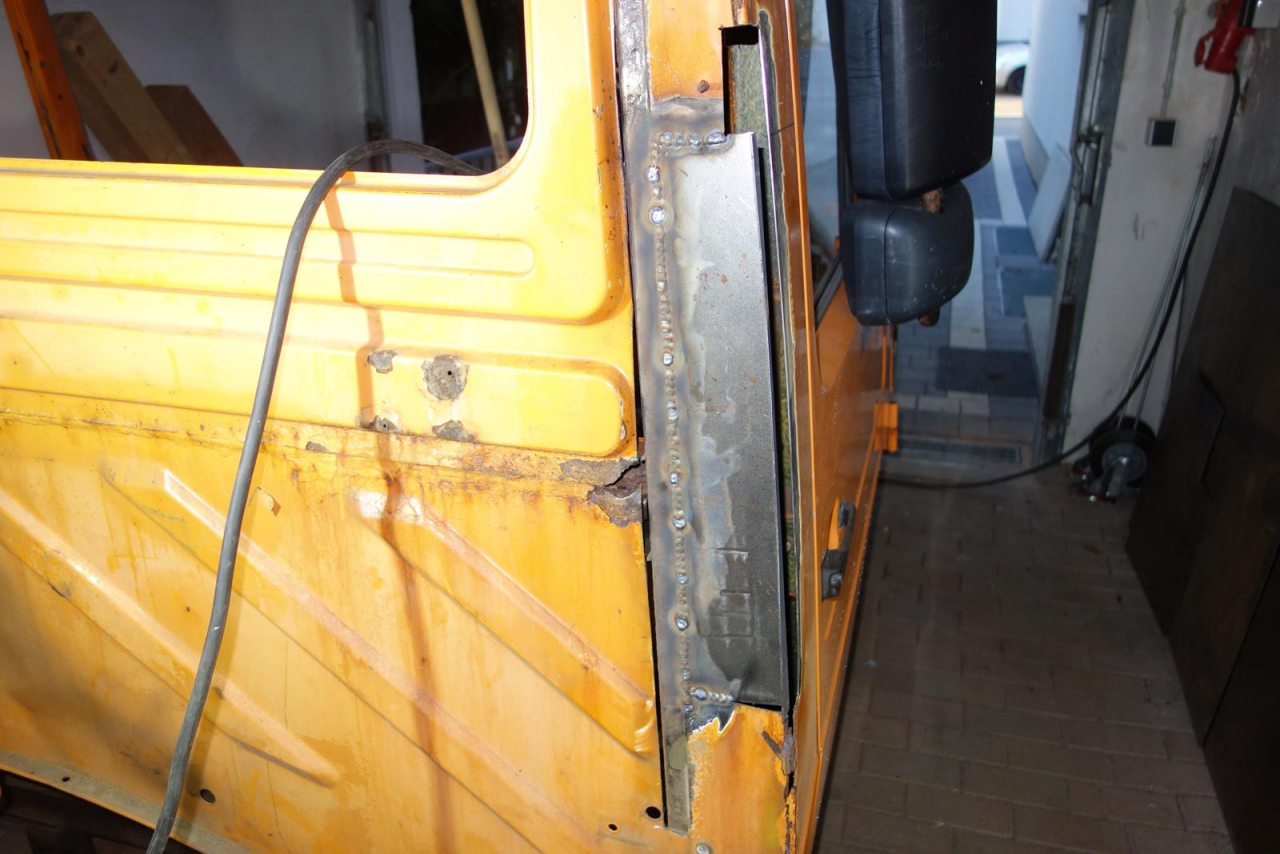

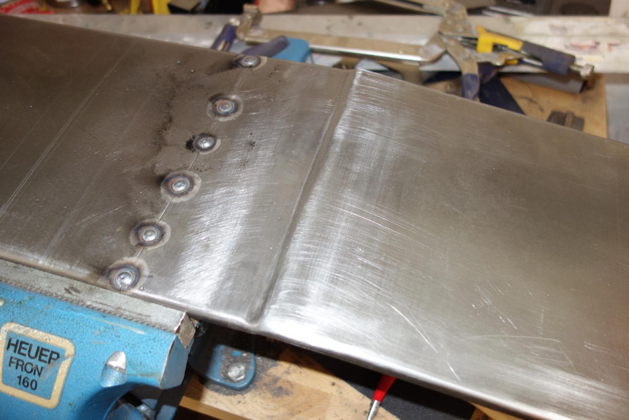

Hallo UCom,
da beide Blechteile des Falzes an der rückseitigen B-Säule nicht mehr erhaltungswürdig waren, musste ich das Außenblech und dir rückseitigen Winkelbleche neu aufbauen.

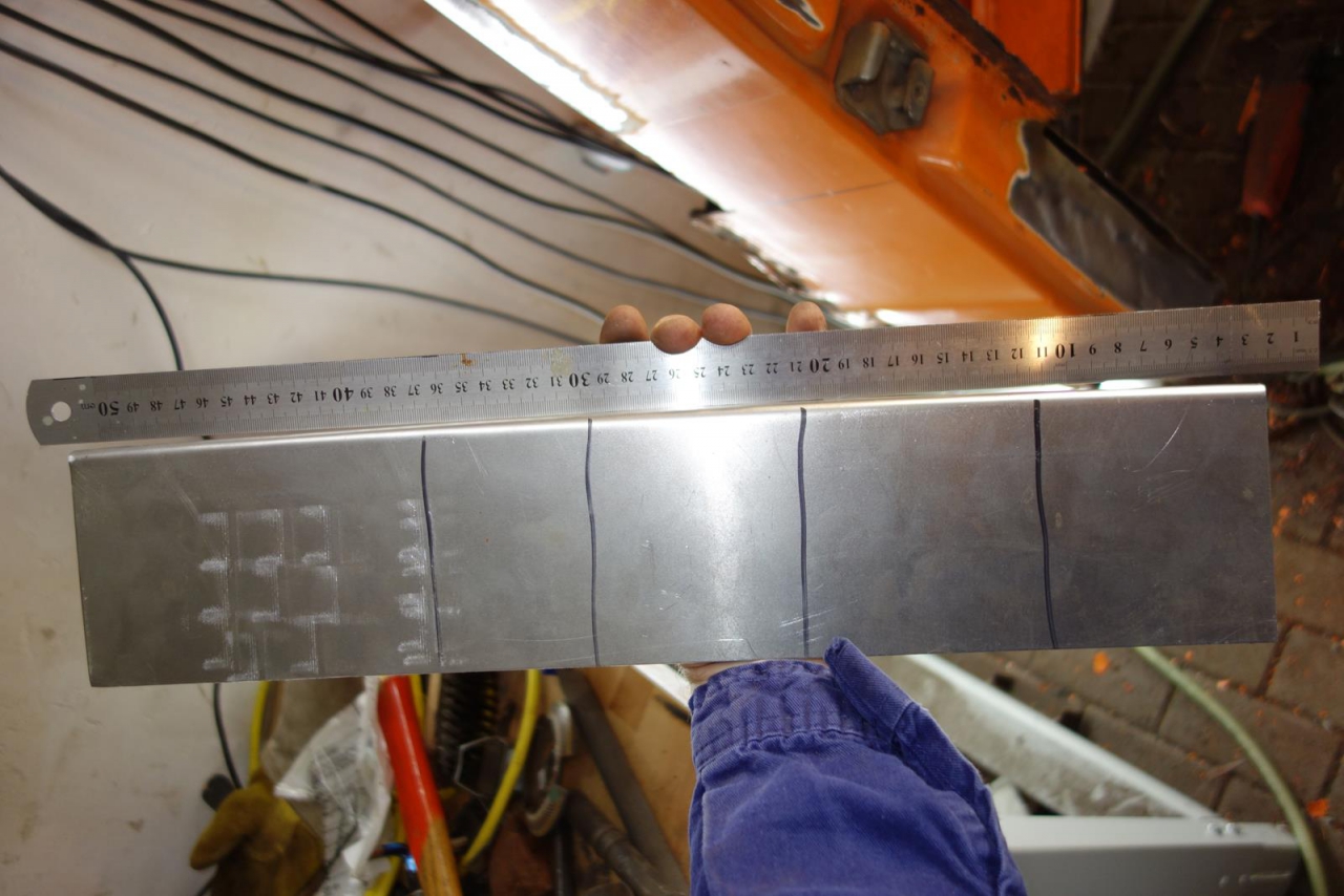

Zunächst habe ich die Wölbung der B-Säule ausgemessen.
3155
Danach habe ich mit dem Stauchgerät die Wölbung auf das vorgekantete Winkelblech übertragen.
3154

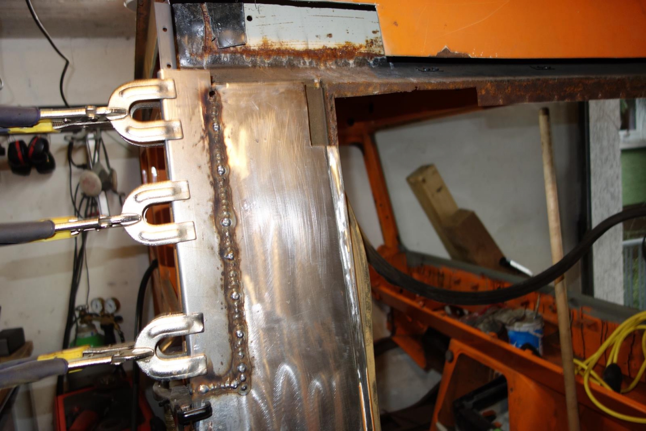

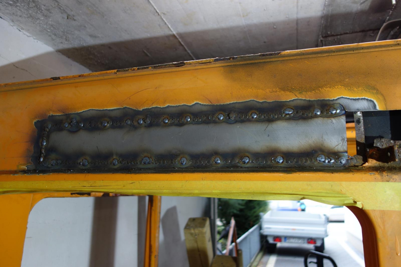

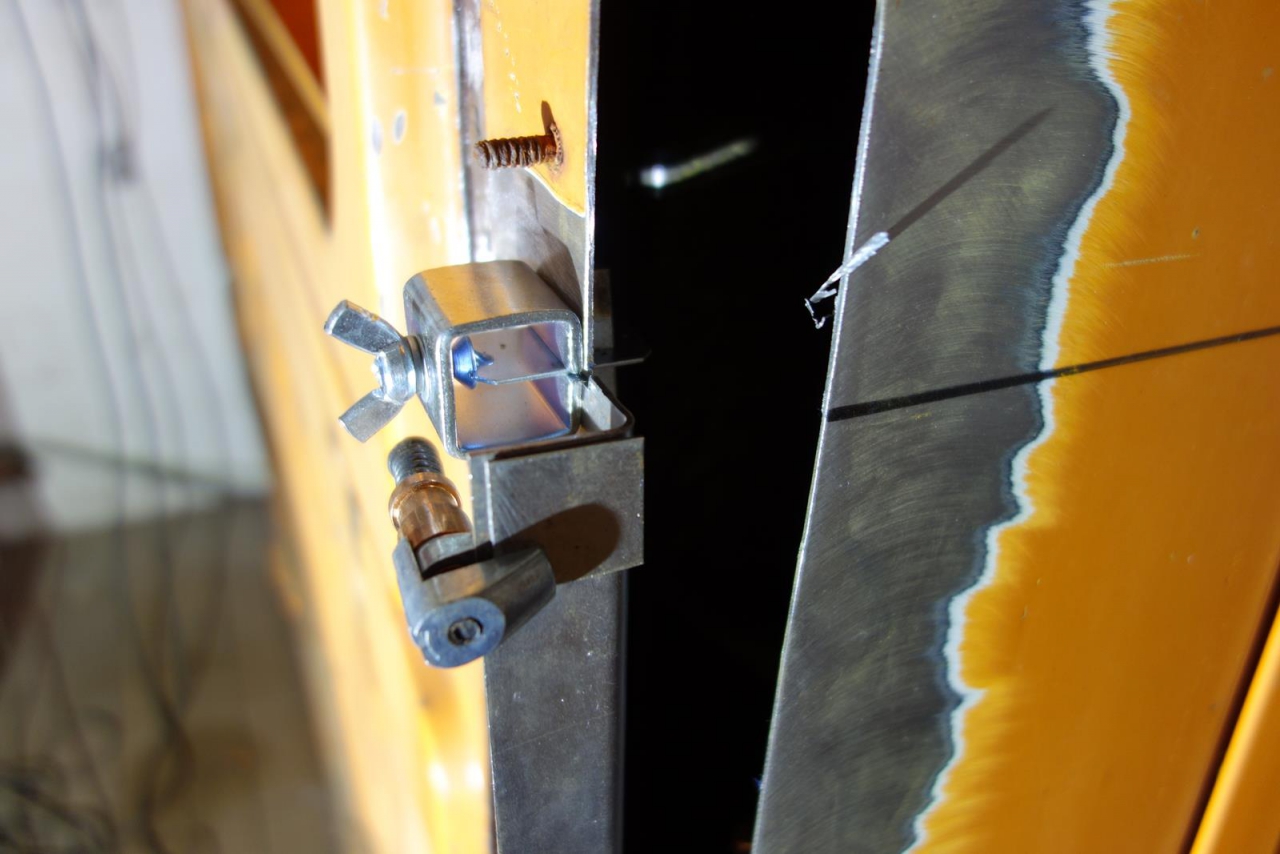

Mit Einschweißhilfen habe ich das Blech dann eingepasst.
3156
3157

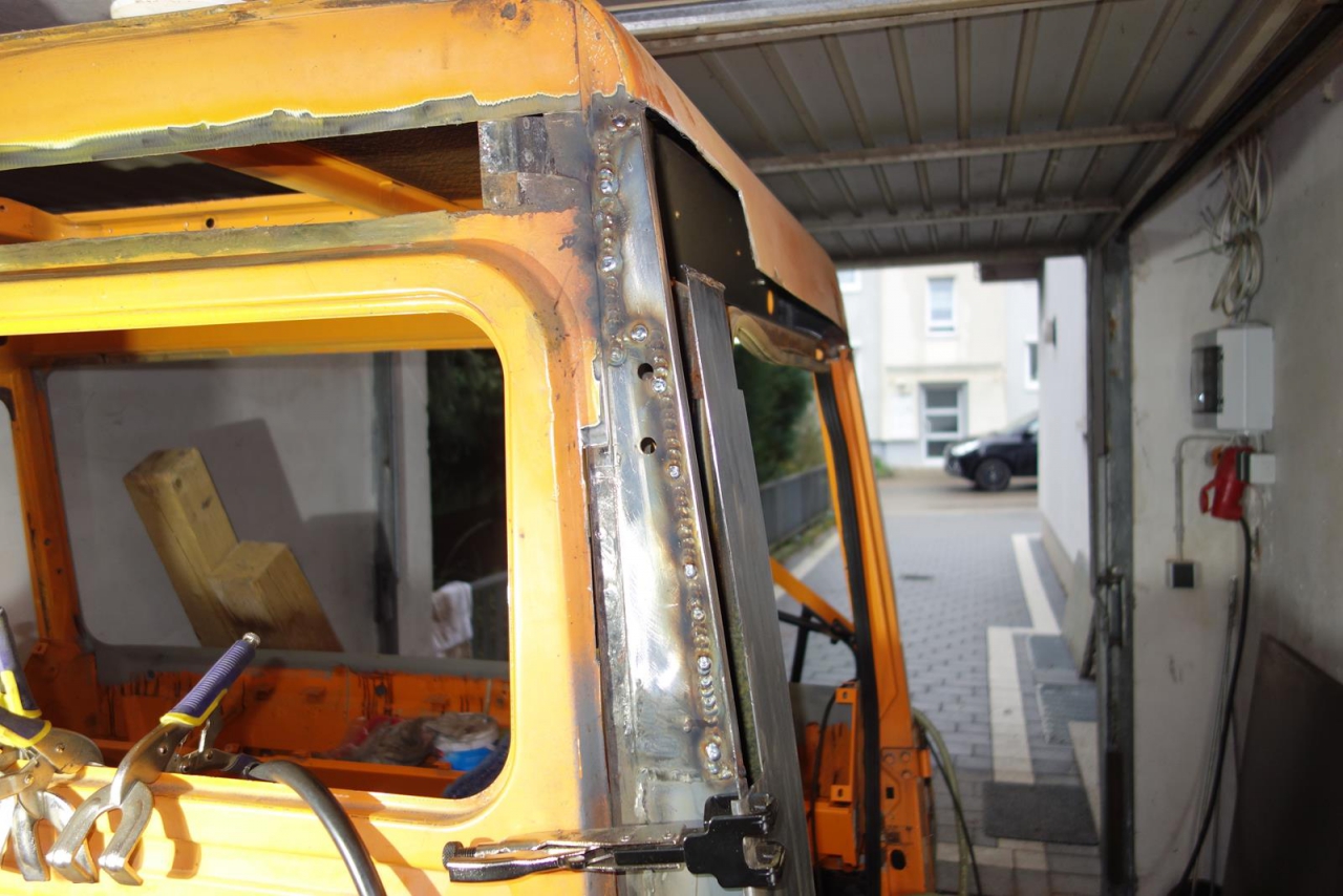

Die Vorbehandlung der innenliegenden Blechseiten habe ich mit FERPOX-Anstrich durchgeführt.
3158
Das vorbereitete Blech habe ich dann eingeheftet.
3159

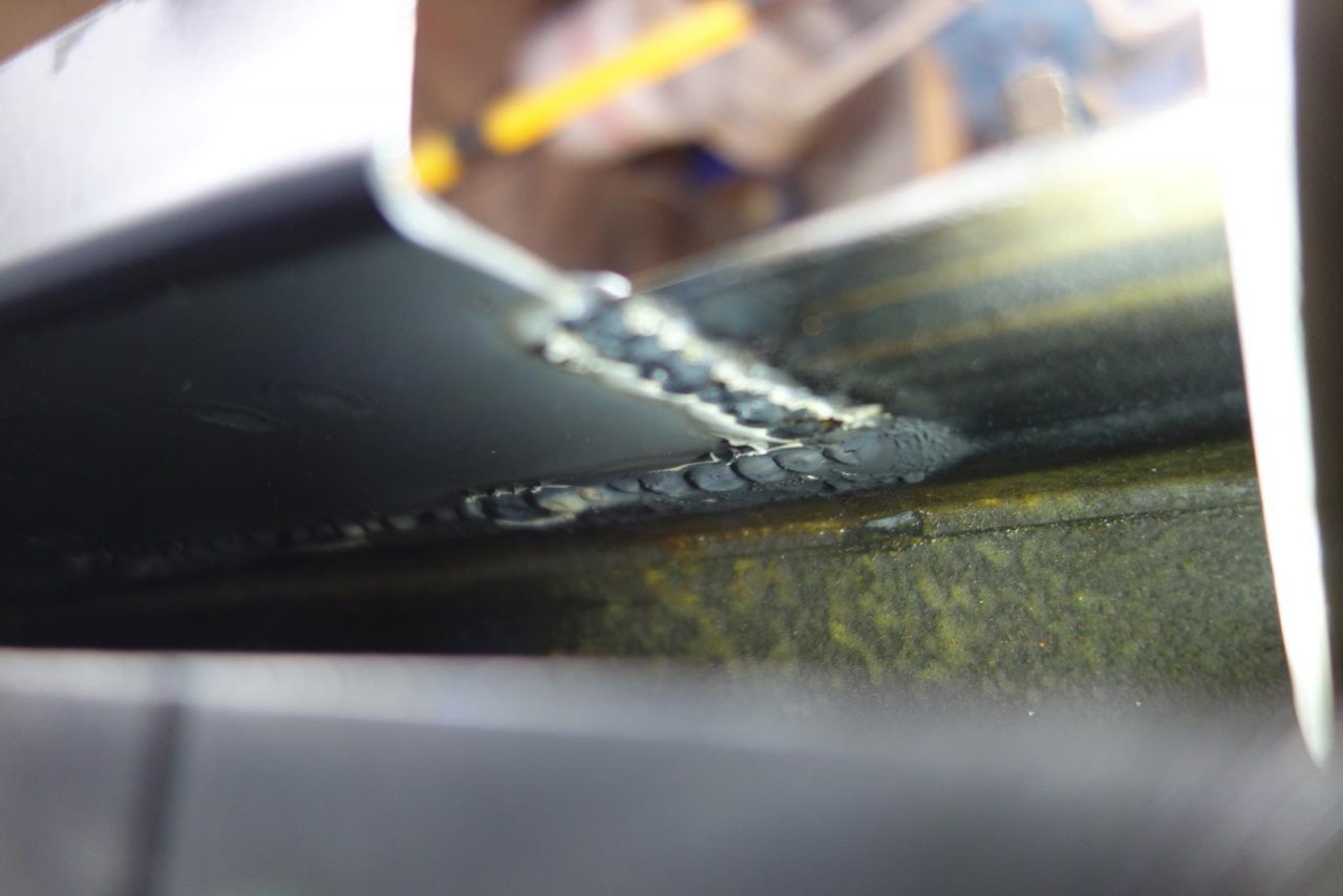

Und anschließend eingepunktet.
3160
Mit der Durchschweißung bin ich auch ganz zufrieden.
3161

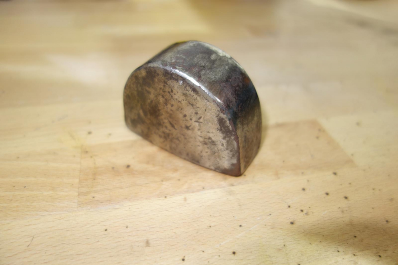

Hallo UCom,

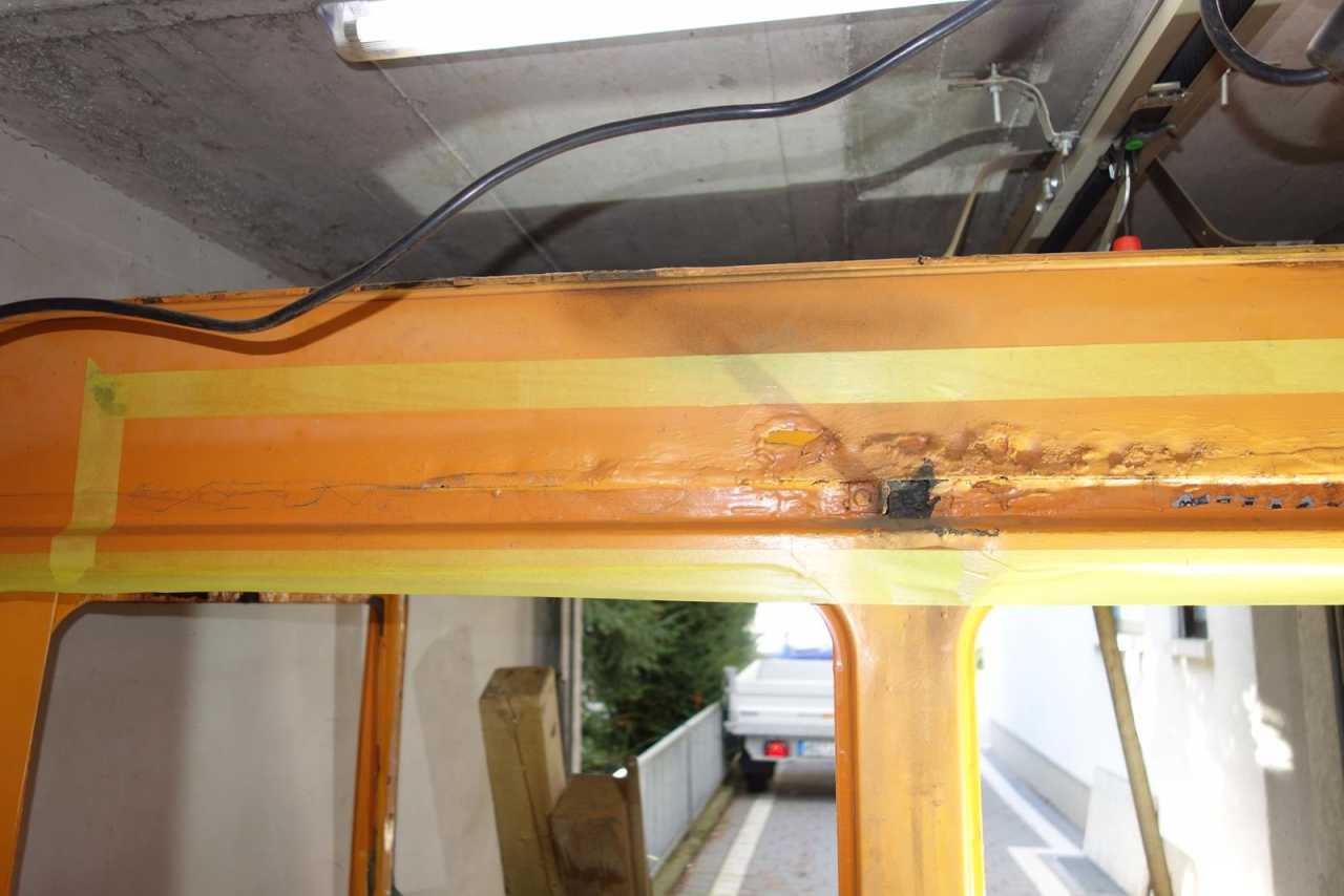

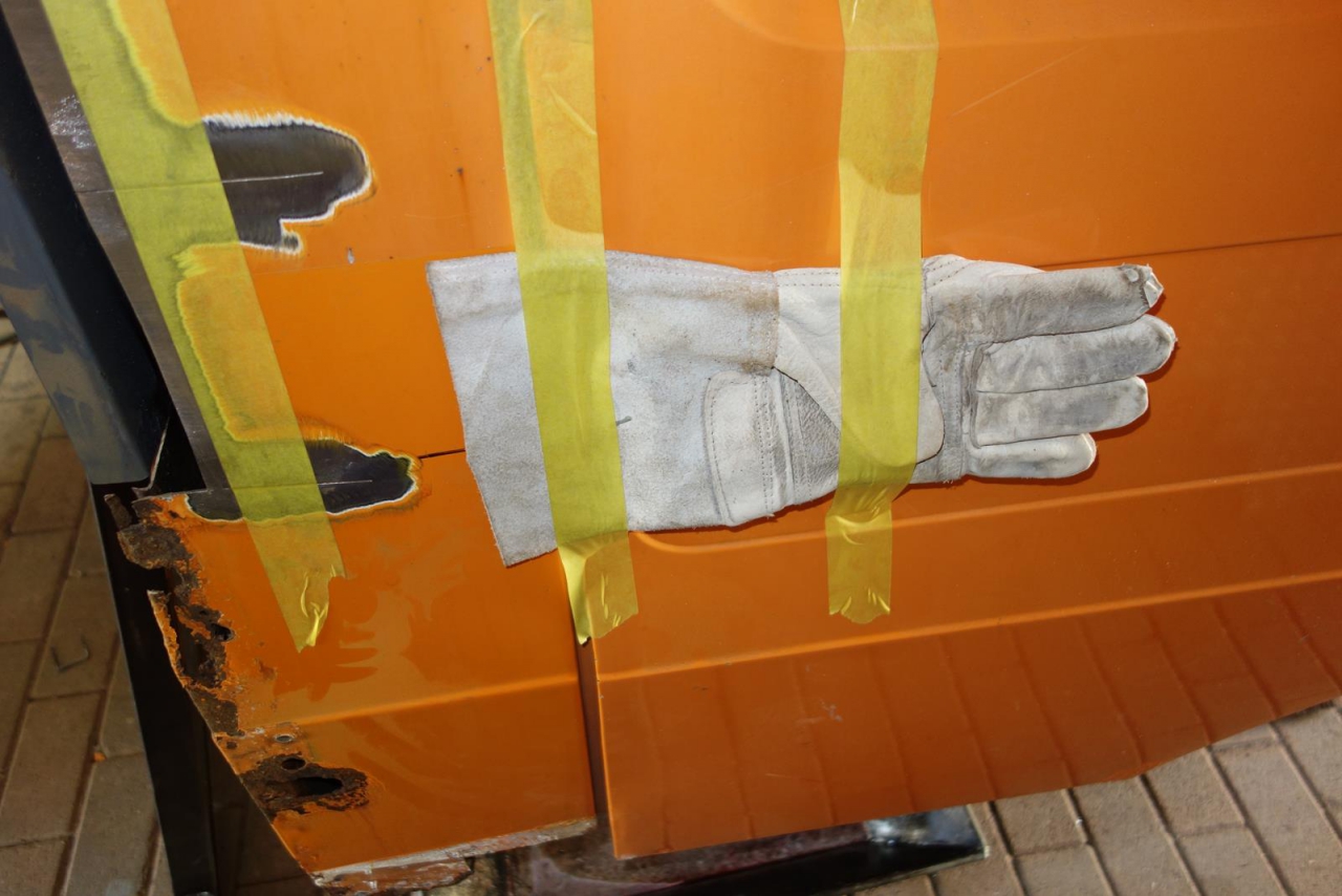

wie bereits erwähnt, wurde nach einem Baumkontakt im Dachbereich eine Instandsetzung durch einen Fachbetrieb durchgeführt. Und so sieht das aus :fluch
3173

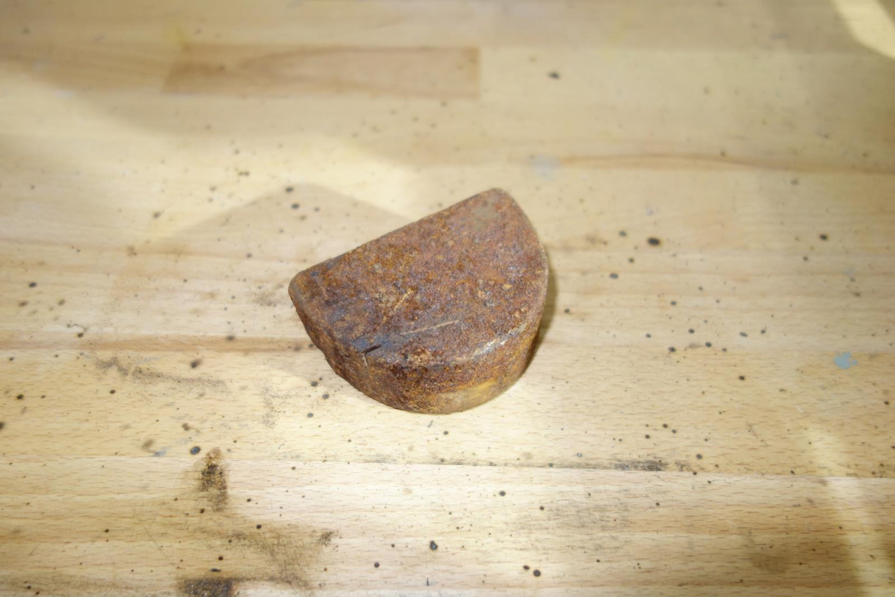

Interessant war dann allerdings, als ich die B-Säule öffnete, dass darin ein Fundstück lagerte (auf dem Versteifungsblech auf Schlosshöhe).
3162
Nach kurzem Abschleifen, bestätigte sich der erste Verdacht. Zum Vorschein ist eine Handfaust gekommen. Kann eigentlich nur von der Dach-Instandsetzung gekommen sein.
3163
Über den Fachbetrieb verliere ich besser keine Worte...

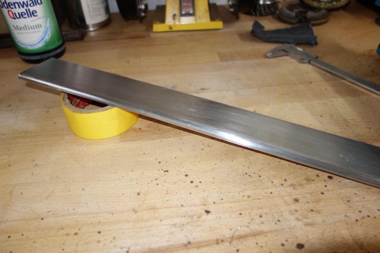

Hallo UCom,

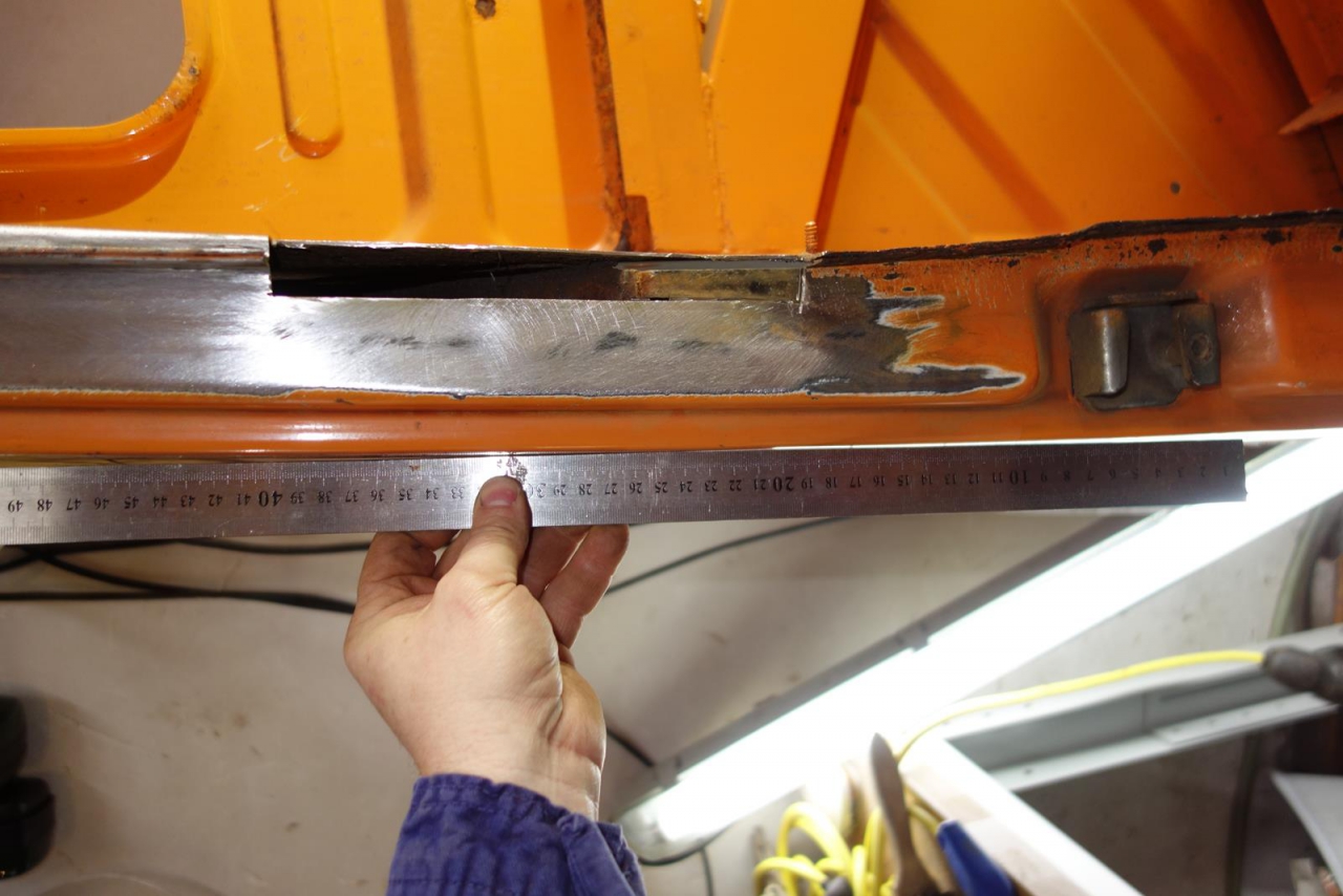

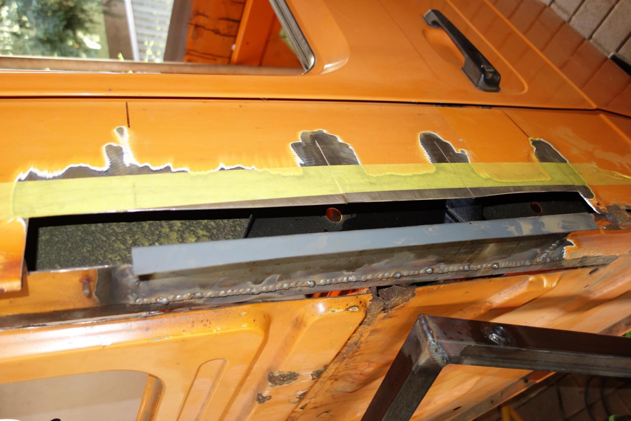

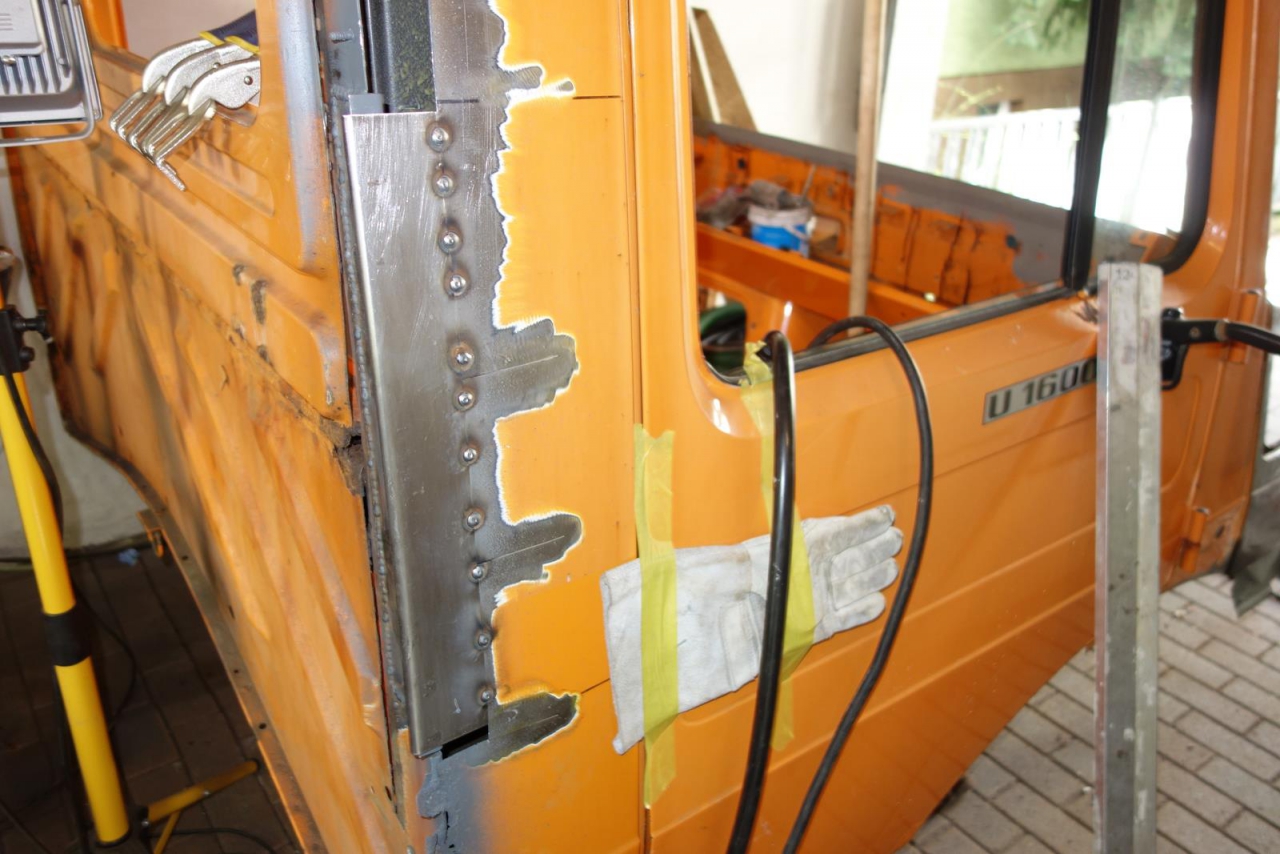

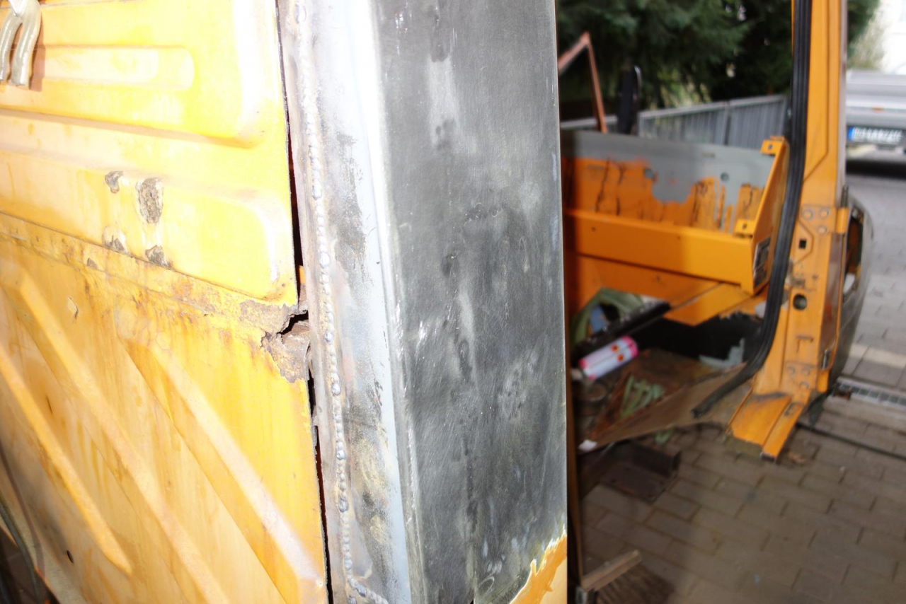

nachdem ich das Außenblech der B-Säule etwas gerichtet hatte, habe ich den Trennschnitt nochmal nachgearbeitet. Dazu habe ich wieder das weichmacherfreie Malerkrepp verwendet.
3164
Da die komplette Tür wegen der Spaltmaße eingehängt war, habe ich den Kunststoff-Griff etwas schützen müssen. Sieht doch ganz nett aus, oder?!
3165
Dann habe ich einen weiteren Außenblech-Teil angefertigt und zum Einschweißen vorbereitet.
3166

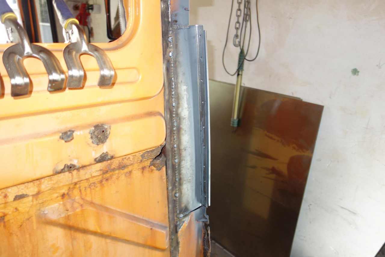

Nach dem Ausrichten habe ich das Blech eingepunktet.
3167
An dem rückseitigen Winkelblech habe ich zuvor noch Löcher für die folgenden Lochpunktschweißungen vorbereitet.
3168
Nach dem Verschleifen sah das Außenblech schon ganz gut aus. Verzinnen oder spachteln müsste man es jedoch dennoch.

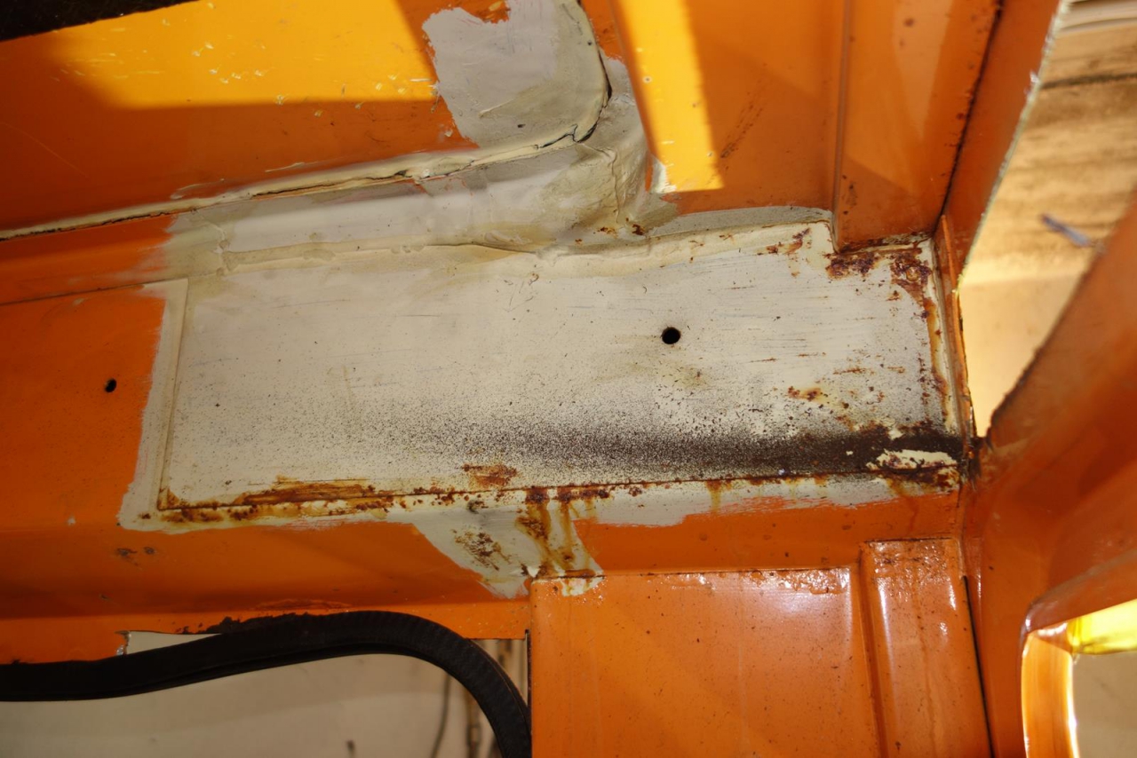

Hallo UCom,

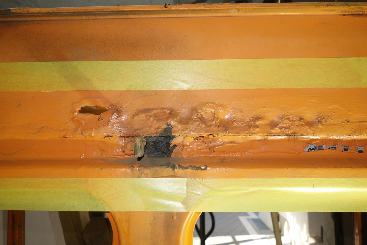

die Rückwand ist leider auch ziemlich angeschlagen. Auf der Höhe des schmalen Blechstreifens, der wohl für das erhöhte Dach eingesetzt ist, um keine zusätzlichen Rückwände produzieren zu müssen und mittig, an der Trennung von Ober-/Unterseite, wird der Rost nur noch durch verschmierte und lackierte Karosseriedichtmasse zusammengehalten.
3169
Je näher man hinschaut, desto schlimmer der Anblick.
3170
Hier dann das eingesetzte Rep-Blech. Ob ich die restlichen Flächen auch einpunkte und verschleife, habe ich noch nicht festgelegt. Gefühlt wären das nämlich kilometerlange Schweißnähte...
3172

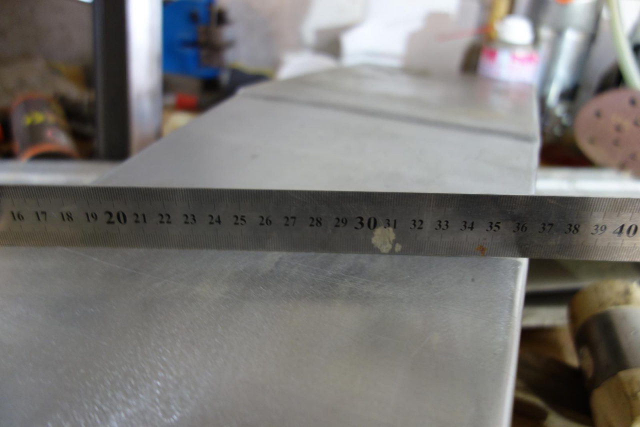

Hallo UCom,

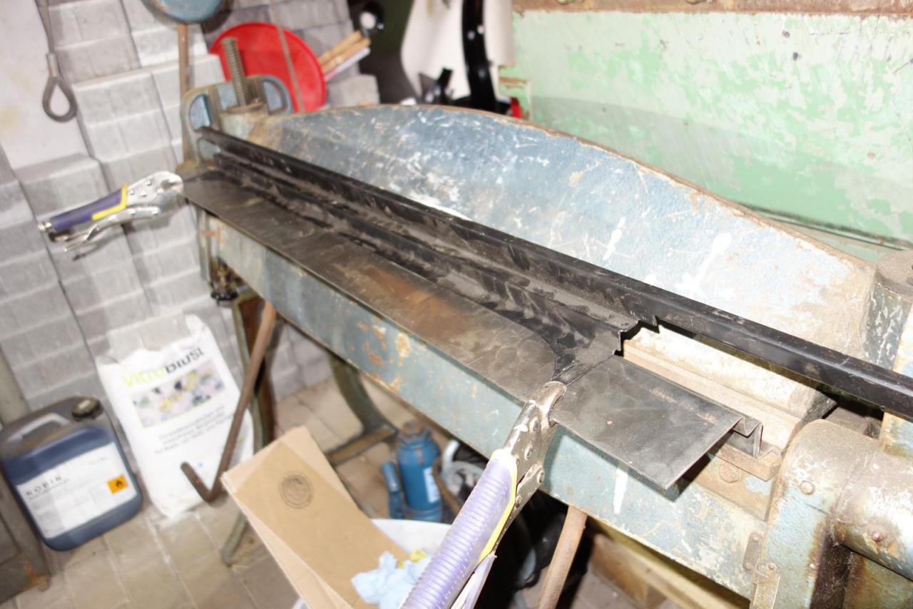

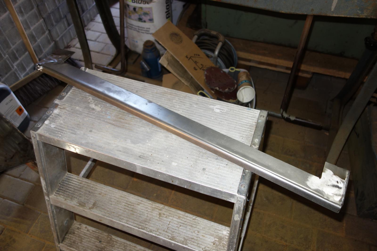

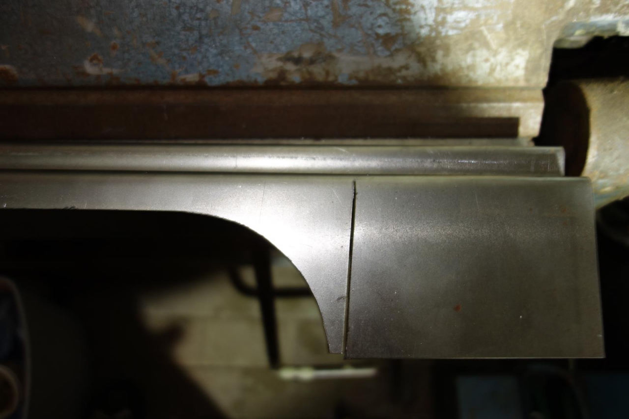

weiter ging es mit dem Kopieren des Dachrahmens mit der Regenrinne. Das Blech für die Fahrerseite hatte ich gekauft, die Beifahrerseite dann davon abgenommen.
3174

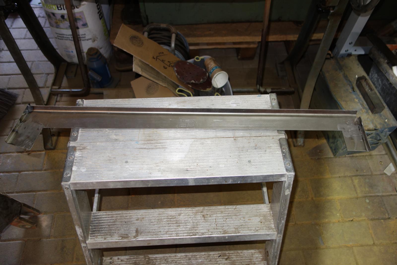

Nachdem das Blech gekantet und anschließend mit der Reißnadel angezeichnet war, habe ich dann mit der Karosserie-Säge die Rundungen ausgesägt. Leider konnte ich die Gesamtlänge (112 cm) nicht auf einmal kanten, da die Hand-Abkantbank nur 100 cm fasst. Später musste ich dann nur ein Stück Rinne verlängern.
3175
Hier der fertige Dachrahmen für die Beifahrerseite.
3176

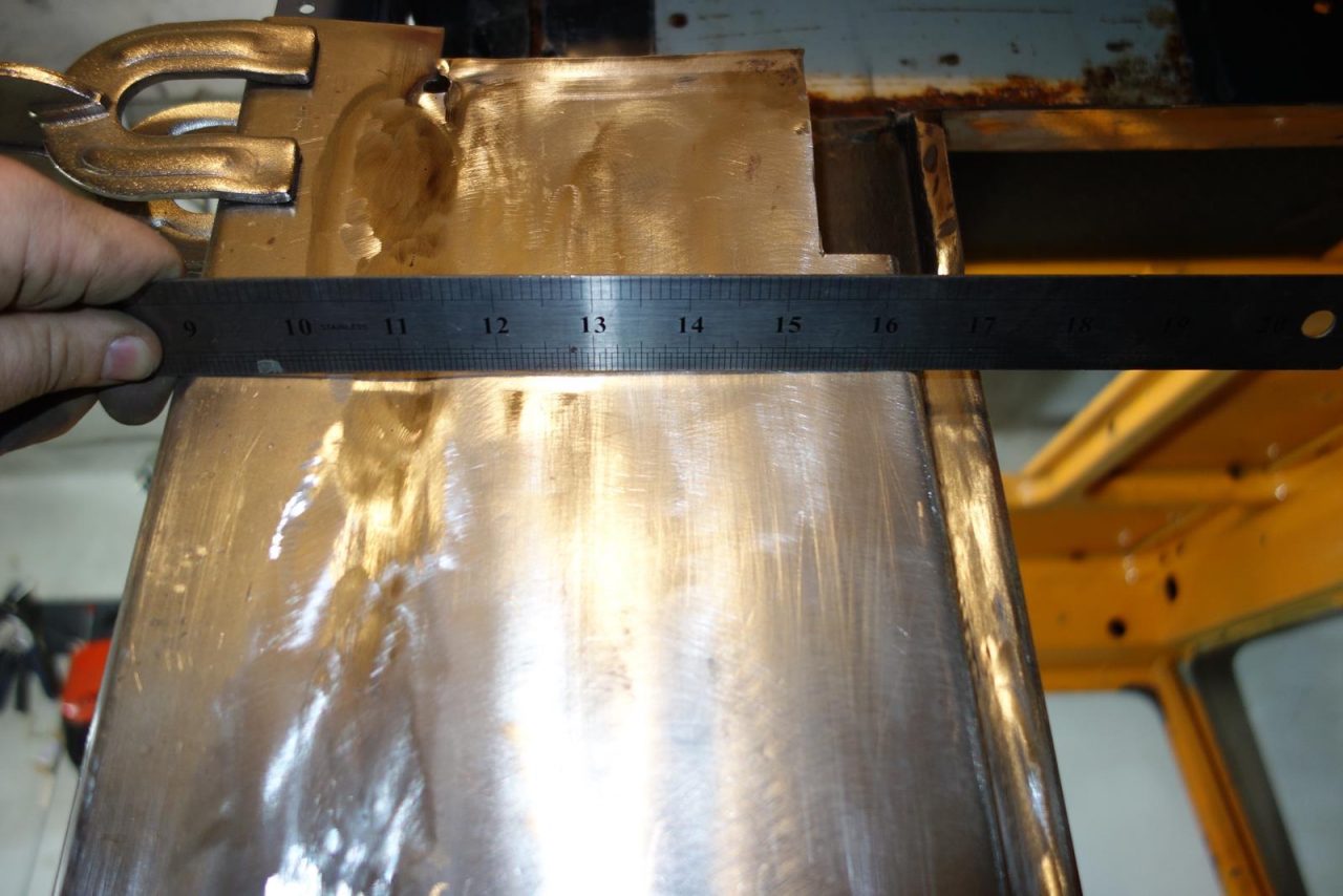

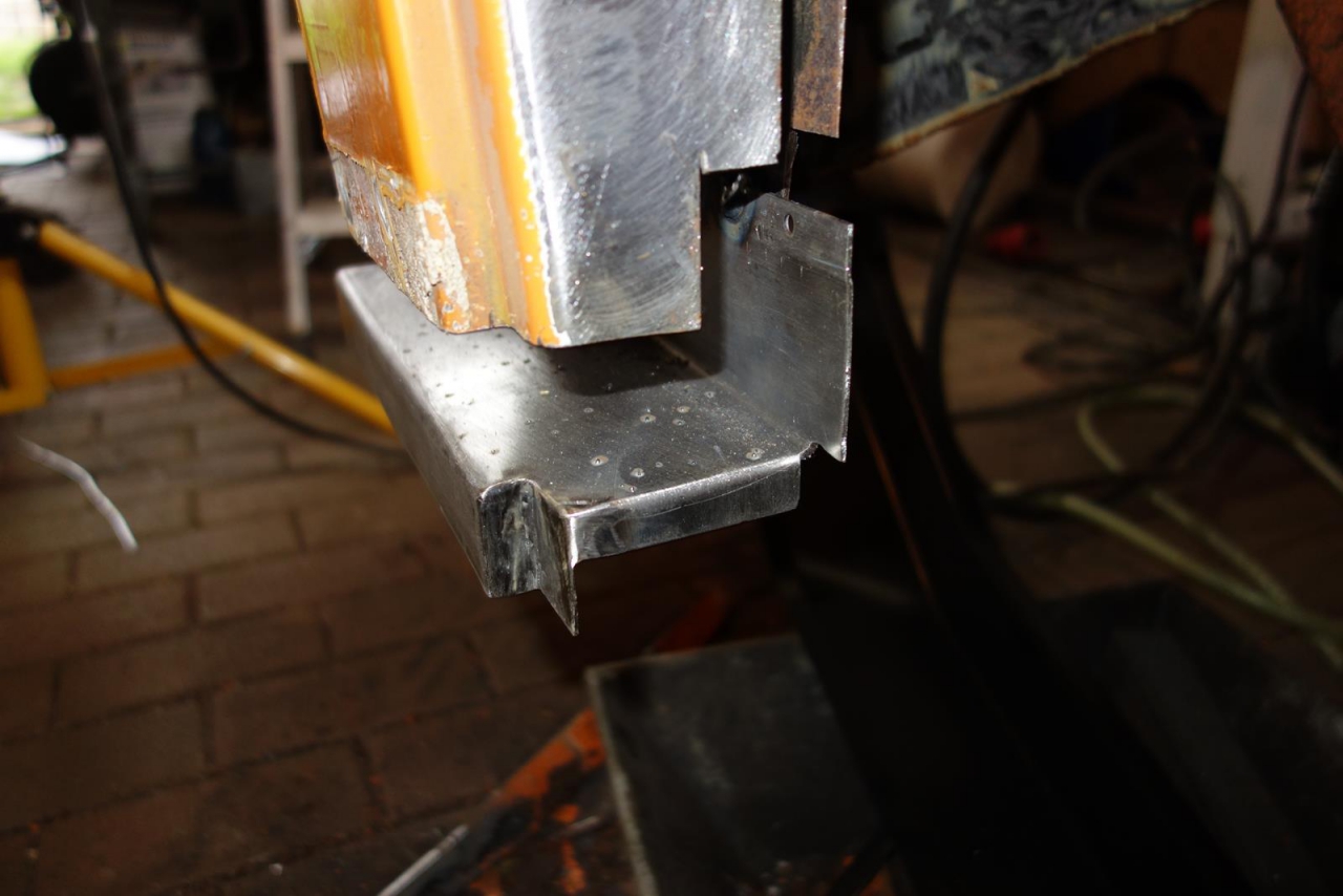

Hallo UCom,

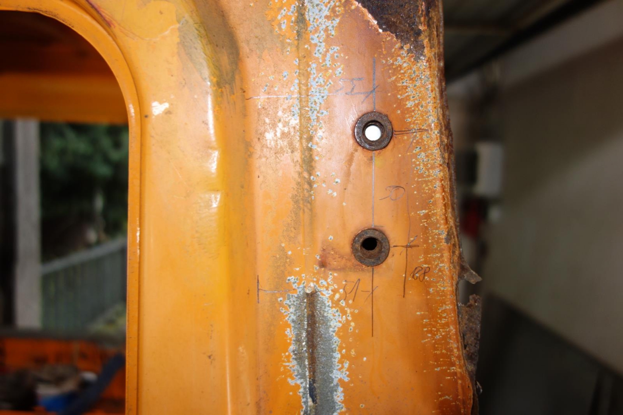

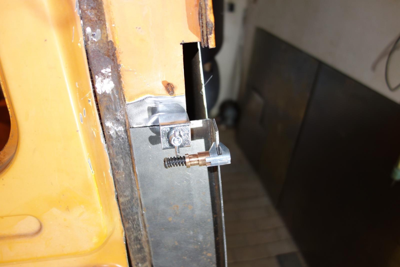

jetzt musste ich mich weiter an der B-Säule hocharbeiten. Bevor ich jedoch Maße verliere, habe ich zuvor noch die Löcher der Zugmuttern vermessen.
3177
So langsam sah die B-Säule einem Schweizer Käse immer ähnlicher.
3178
Das Winkelblech wurde dann so eingepunktet, dass die Löcher doch stehen bleiben konnten.
3179
Das eingesetzte Winkelblech mit FERPOX-Anstrich.
3180
Da das Bodenblech der B-Säule nur noch hauchdünn war, habe ich dieses auch soweit möglich erhalten. Da nicht viel übrig blieb, habe ich ein Blech angefertigt und abgesetzt, um es dann mit Lochpunktschweißungen an die tragfähigen, rostfreien Bestandsbleche ansetzen zu können.
3181
3182
Viele Grüße
Tobias

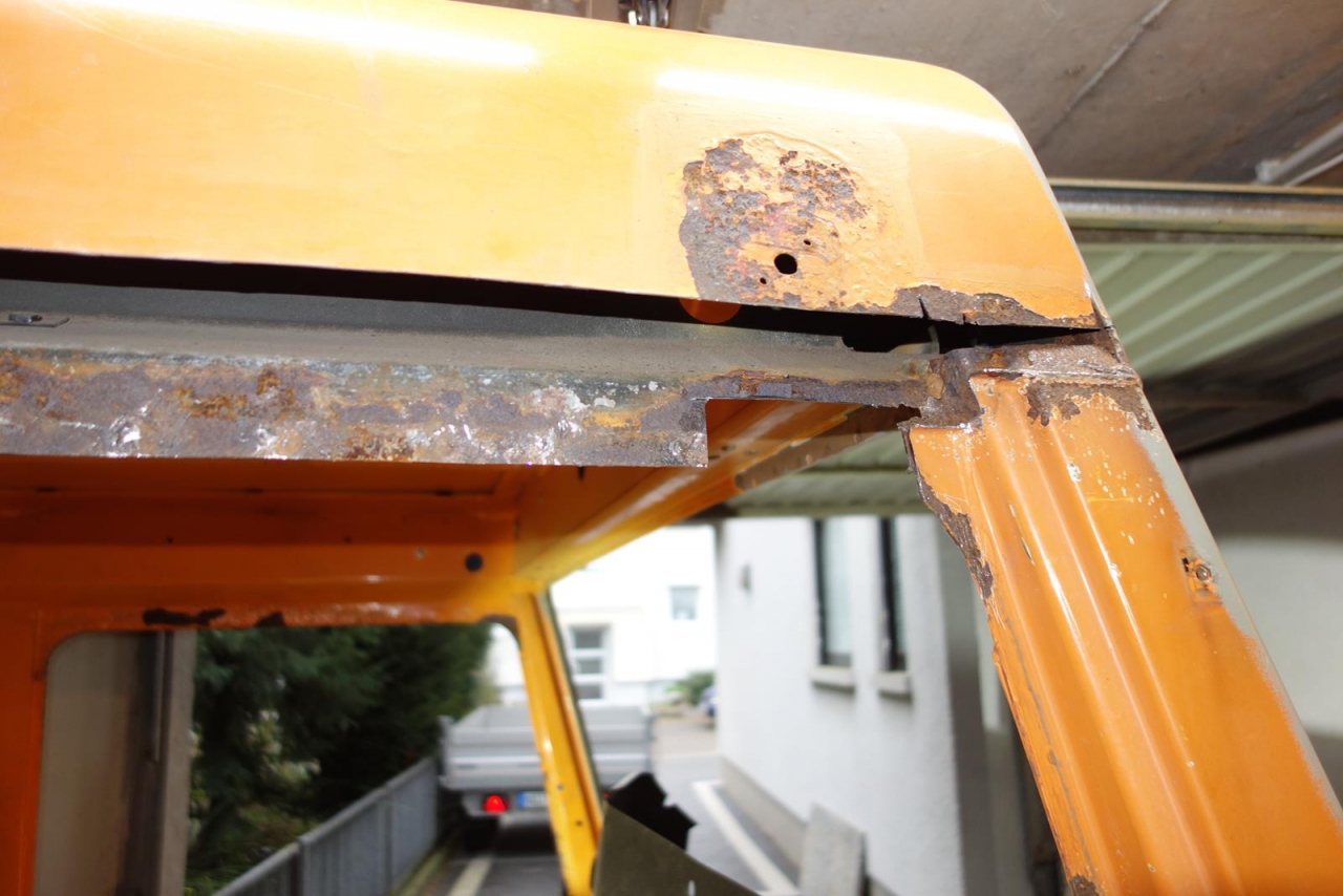

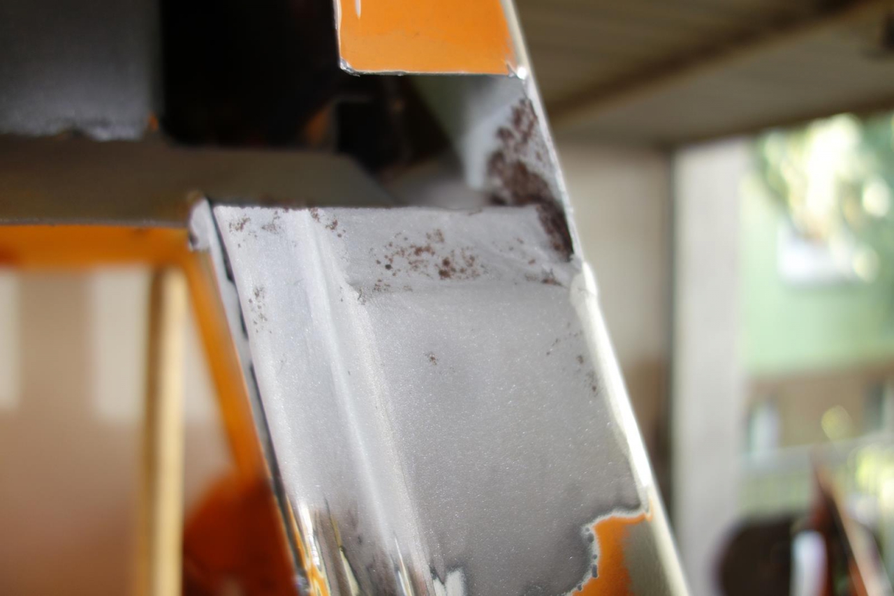

Hallo UCom,
nach ein paar Tagen, nachdem ich den Kopf der A-Säule gestrahlt habe, war schon wieder Rost sichtbar.
3184

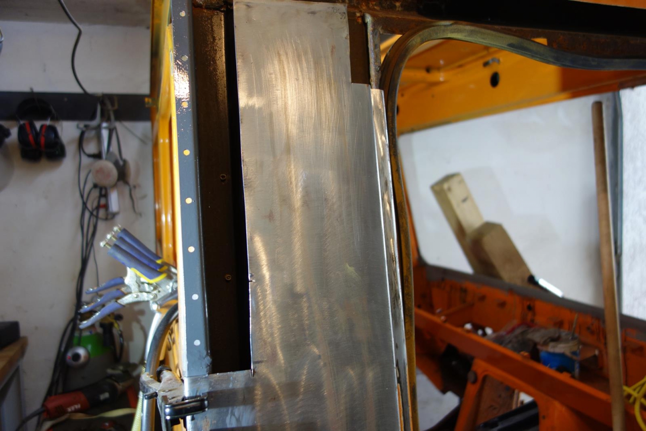

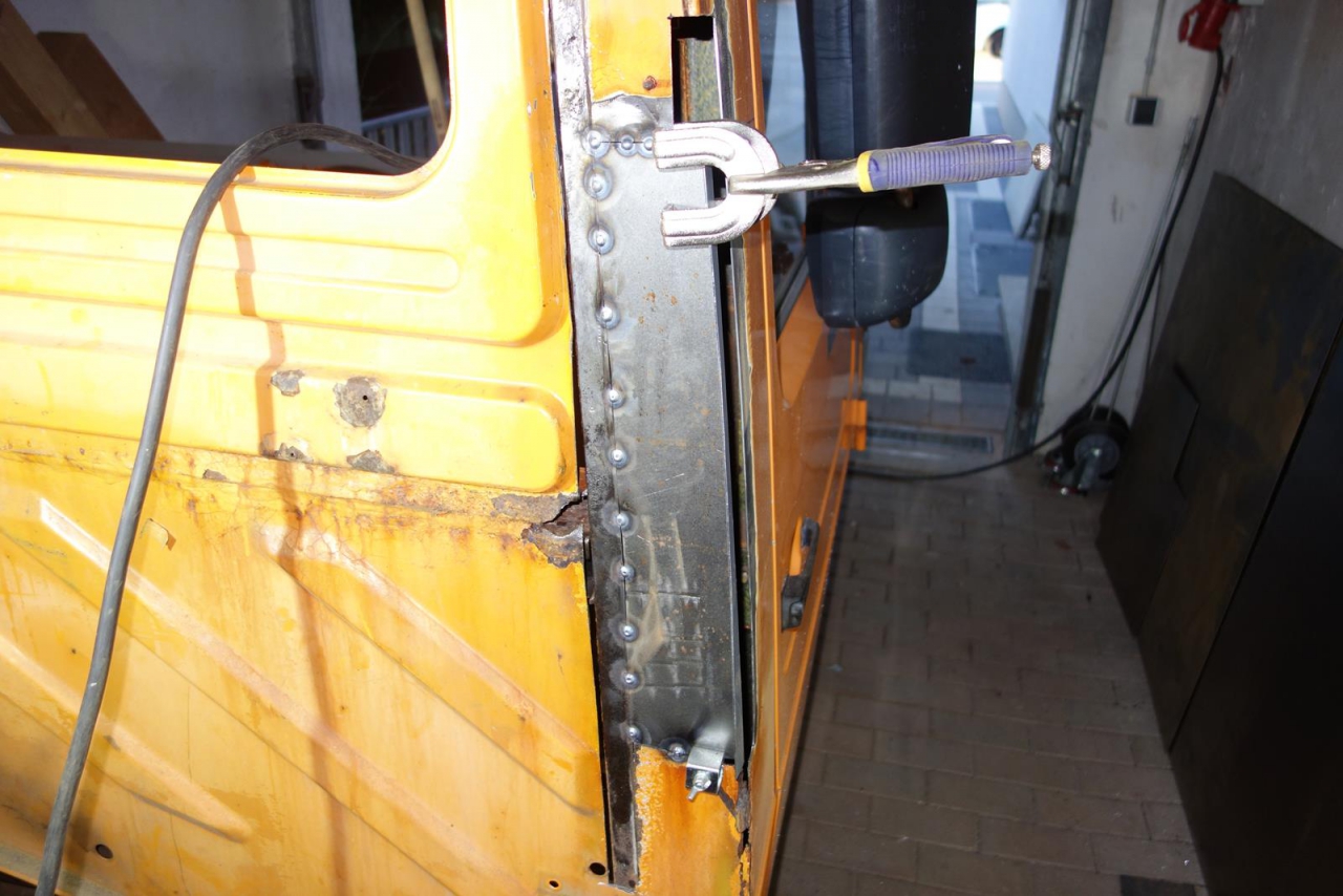

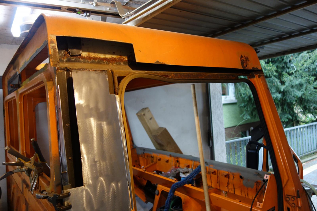

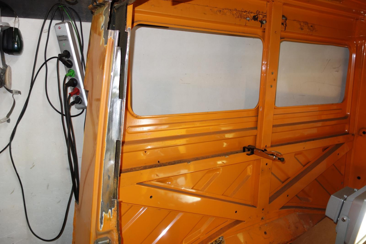

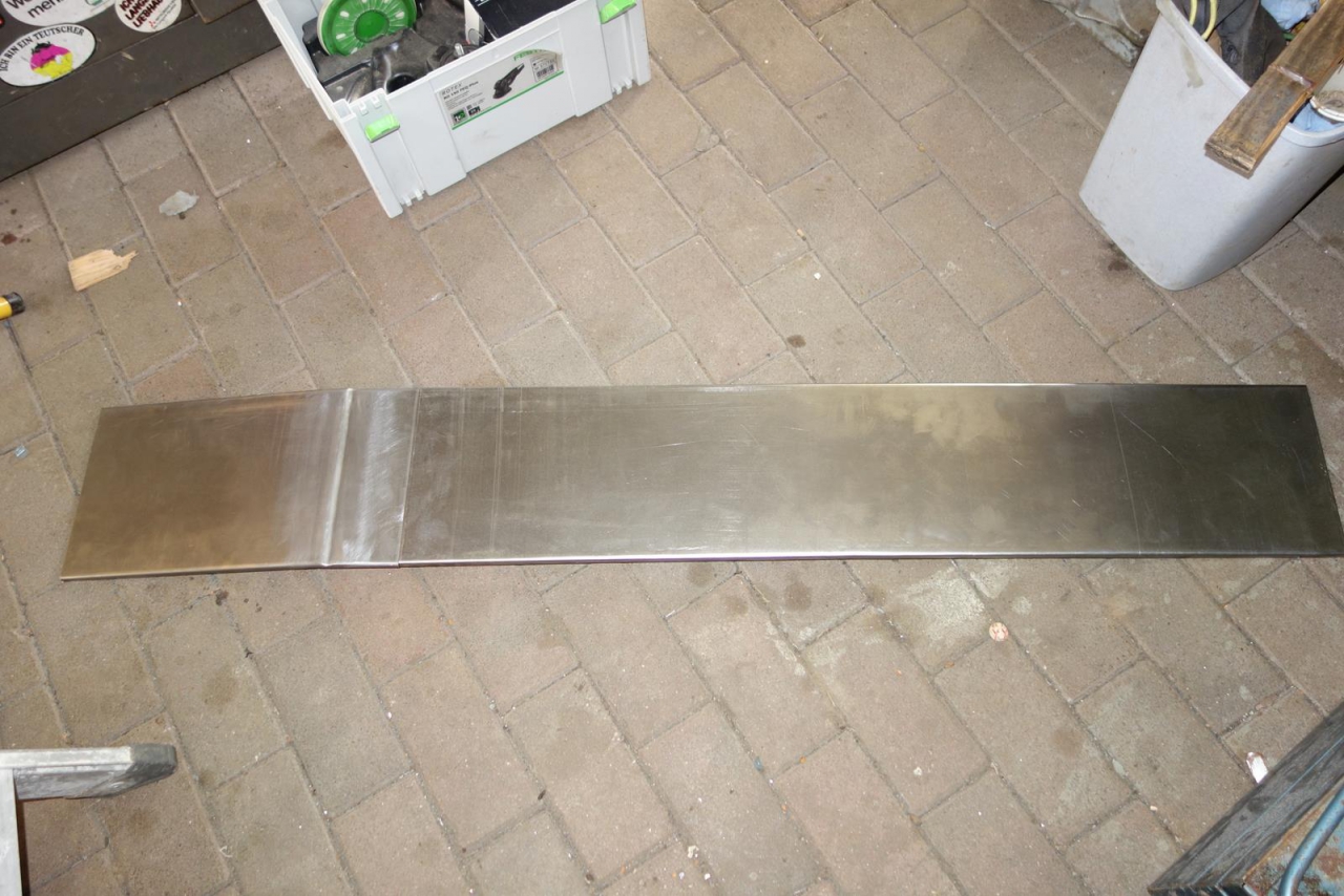

Hallo UCom,
eines vorweg. Heute war ein guter Tag!

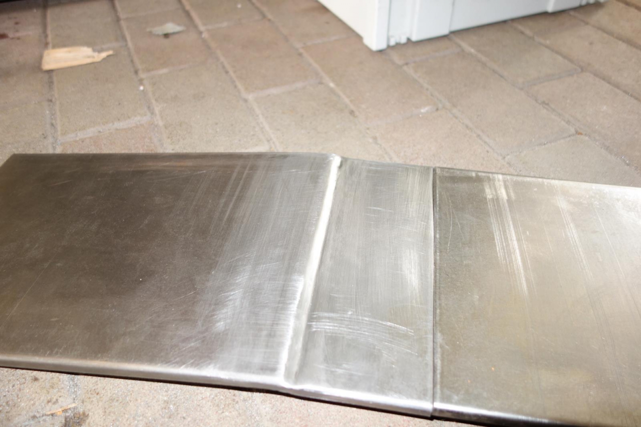

Ich hatte heute Nacht eine schwere Entscheidung getroffen: Ich werde das komplette Außenblech (bis zu dem Doppelfalz) neu anfertigen und damit zig Arbeitsstunden über den Haufen werfen!
Also habe ich dann, wieder aus zwei Teilen wegen der Kantlänge, Außenbleche hergestellt. Der Versatz im unteren Teil der B-Säule hat einige Zeit gedauert. Das Ergebnis ist allerdings sehr gut!
3186
Hier ist der erforderliche Stumpfstoß zu erkennen und den Absatz.
3187
Die Bleche habe ich dann stumpf gepunktet, da ich nach dem Schleifen noch richten und schlichten wollte.
3188
Und hier das Ergebnis. Damit ist dann der Frust erst einmal Vergangenheit.
3189

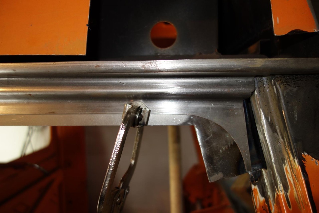

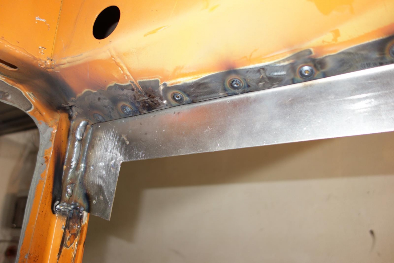

Danach habe ich begonnen, den Innenfalz am Dachrahmen herauszutrennen und neu anzufertigen. Ich habe mich hier für Lochpunktschweißungen entschieden. Zudem wird mit dem gleichen Rep-Blech der Innenfalz an der A-Säule wiederhergestellt.
3190
3191
3192
3193
Zum Tagesabschluss habe ich dann noch den Dachrahmen anprobiert. Nachdem dieser befestigt ist (erfordert die eingehängte Tür), werde ich die Rundungen auf den Innenfalz mit der Karosseriesäge übertragen.
3194
3195
3196
Bis Ende nächster Woche sollte die B-Säule inkl. Türrahmen dann fertig werden. Ein sehr wichtiger SChritt in Richtung Fertigstellung.
Dann wünsche ich Euch allen noch frohe Ostern!
Viele Grüße
Tobias

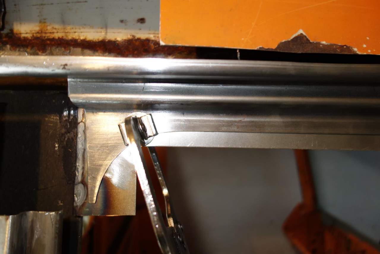

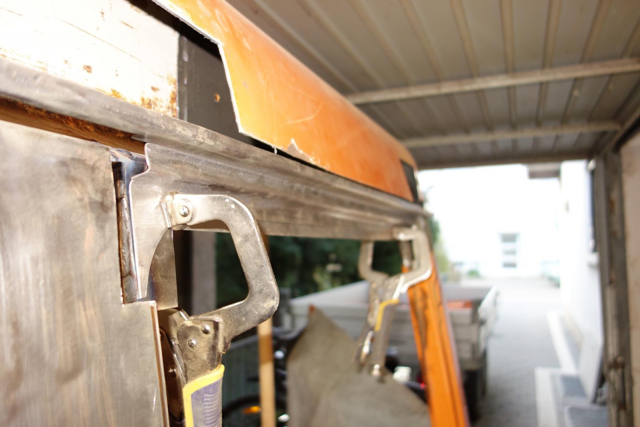

Die Spannhilfen habe ich vom Korrosionsschutzdepot. Diese kleinen Spannzangen sind ihr Geld echt wert. Sie werden mit einer Zange, gegen die Federkraft, betätigt und haben echt viel Kraft. Auf jeden Fall zu viel für Fingerkuppen :spitze
Die andere Einschweißhilfe finde ich nicht so praktisch, da immer ein recht großer Spalt entsteht. Meist nutze ich diese nur zum Einpassen.
Viele Grüße
Tobias
#485725
Hallo Uli,
also ich verwende noch die Klemmstifte, die jedoch nur bis Blechdicken von ca. 0,8mm wirklich geeignet sind. Für dickeres Blech haben sie einfach zu wenig Klemmkraft.
Die Klemm-Grips sind nur für speziellere Einsätze wirklich gut geeignet. Für das Einpassen von Blechen sind sie jedoch ganz gut, da sie die oft fehlende dritte Hand ersetzen.
