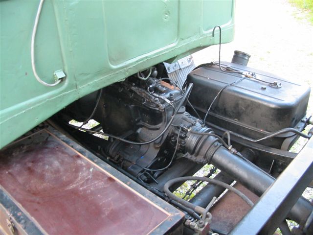

Ich habe auch eins gemacht, da sieht man den großen Deckel am Getriebe.
Michael Dir auch vielen Dank, ich werde Dir Morgen die Fahrgestellnummer als PN schicken.
Auf dem Bild sieht man schonmal, dass es sich um ein F-Getriebe handelt. Damit ist das Bajuahr entsprechend den vorherigen Bildern zu urteilen auf ca. 1967/68 festlegbar, genaueres nach Nennung der FG-Nummer.
Wenn dir den jemand als Baujahr 1975 angedreht hat, hat er dich über's Ohr gehauen.
