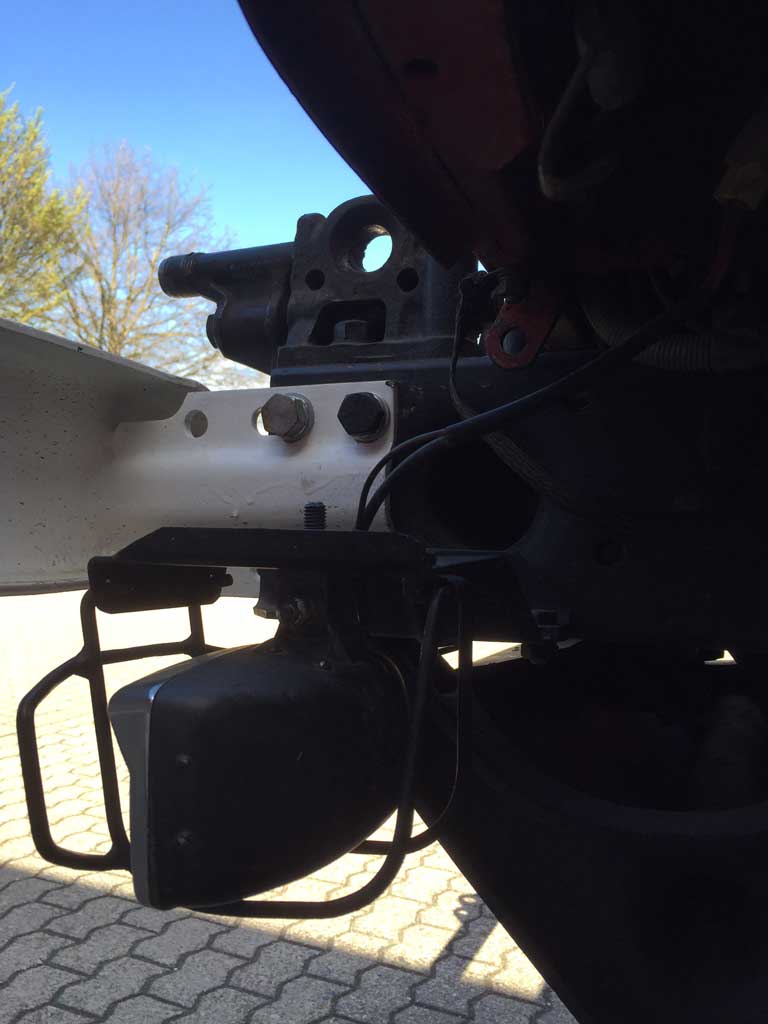

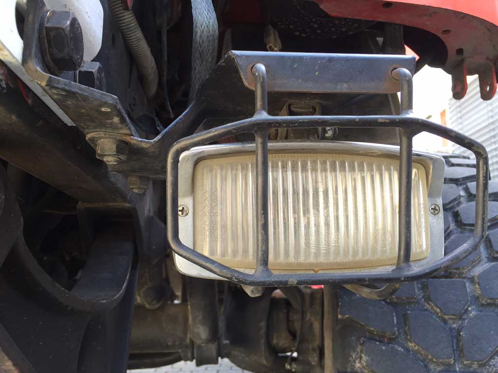

Hallo Ulli,
ich habe hier gerade einen U 416 als W-TLF mit defektem Getriebe stehen. Der hat als SA die L19 (Nebelscheinwerfer) ab Werk. Ich habe Dir mal drei Bilder gemacht. Wenn Detailaufnahmen gewünscht sind, einfach melden.
LG
Elmar
3253
3252
3251
#486656
sind exakt die Halter, wie sie auch an den 404.1 gehören. Der zusätzliche Winkel wird beim 404.1 und auch beim 404.0 im Gegensatz zum 416 nicht benötigt.
Gruß,
Michael
