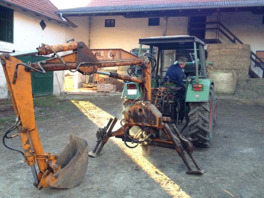

Hallo Helmut,
Beim heutigen, ersten Ausprobieren des Krans sind mir seeeehr große Zweifel gekommen, ob der Atlas 402 wirklich die richtige Lösung für mich darstellt... Die Variante, die Du beschreibst war auch schon im Gespräch, wurde aber schnell wieder verworfen. Ich denke, ich trenne mich wieder vom Kran und schraube mir lieber einen FKH an den 1000er und nehme meinen Spalter mit ins Holz, der kann dann die schwereren Brocken vor Ort klein machen und ich schenke mir die Kranidee... Für die ganz großen Teile und das Nutzholz kann ich mir von einem Landwirt in der Nähe den Rückewagen ausleihen.
Also, in Kürze steht ein Atlas 402 mit Mistgreifer, Doppel- und Einfachlöffel zum Verkauf.
Max

Hallo Max
Ich habe schon seit längerem einen AL320 und seit 3 Jahren einen 402 im Einsatz am 406er am Heckkraftheber geht tadellos sicher ist der 402er schwerer aber die Heckhydraulik schafft das leicht
und bei einem 1000er dürfte das gar kein Problem darstellen !
Anhängerkupplung am Lader nur als Festverbau sonst funktionierts nicht habs ausprobiert !
Gruss Ingo

Servus Ingo,
ich habs gestern nochmal in Ruhe ausprobiert. Wenn ich die Stützen vom Kran richtig auf Druck zum HKH runterkurble gehts halbwegs. Ich mache mir bloss Sorgen, dass der HKH seitlich ganz schön belastet wird und jetzt war noch kein Gewicht (Baumstamm) dran...
Wie oben erwähnt, hat mein Nachbar Interesse gezeigt bzw. es ist im Gespräch, dass wir uns zusammen einen Rückewagen bauen und den Kran auf einen massiven Einachser schrauben. Dann haben wir beide was davon...
Grüße,
Max

Hallo Max
Wenn du den Lader in Aktion setzt mußt du die Heckhydraulik ausser Kraft setzen in Schwimmstellung
dann kann dir nichts passieren die Füsse des Lader müssen dann die Kraft umsetzen und nicht der HKH
der Vorteil vom 402er ist dass du zwei Bewegungen auf einmal machen kannst herziehen und heben z.B. was beim baggern sein Muß ! Gruß Ingo
