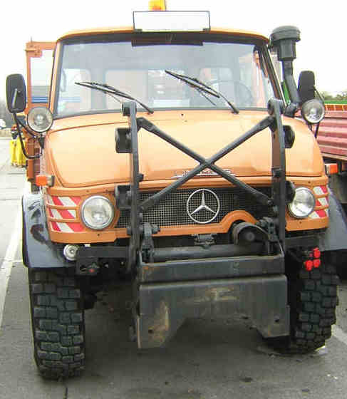

Hallo Michael!
Wenn man die Hydraulikanschlüsse auch verwenden will, ist es sehr sinnvoll die Kupplungen nach vorne zu verlegen und mit Schläuchen Richtung Steuerblock anzuschließen.
Dazu braucht man nur eine Platte mit 4Stk 38er Löchern, in die weden die Kupplungen mit Seegeringen befestigt. Das hat dann den Vorteil, beim Ankuppeln braucht man nur den Stecker anzudrücken, der rastet dann selber ein. Und beim Abkuppeln nur am Schlauch anziehen und es ist abgekuppelt, eine sogenante Abreisskupplung.
so zum Beispiel wie am Bild
#271415
Hallo Herbert,
hast Du davon bitte ein Bild oder nen Link wo das gezeigt ist? Kann man dazu jede Hydraulik-Kupplung nehmen oder müssen das spezielle sein? Das hätte ich auch gern so umgebaut, allerdings konnte mir beim Händler keiner sagen wie/welche Kupplungen in eine Platte starr montiert werden können.
mfG
Axel
#271488
Hallo Axel!
Im montierten Zustand habe ich kein Detailbild parat.
Fast alle Kupplungen die ich kenne, konnen auf die Weise montiert werden.
Bei den Kupplungen am Bild sieht man schön die Rillen wo die Seegeringe reinkommen, durch die unterschiedlichen Einstiche kann man praktisch jede Plattebdicke verwenden.
Wichtig beim Montieren ist auch, dass die Schläuche doch eine gewisse Länge und keine Spannung haben sollten, sonst funktioniert es nicht ganz optimal.
