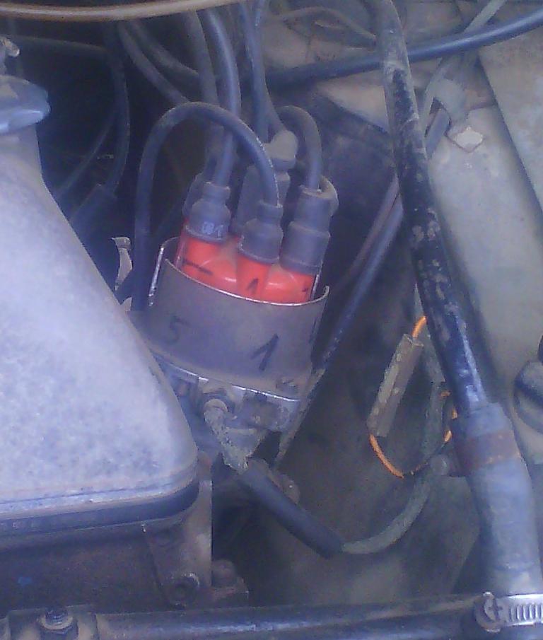

#503211
Apropo Perfektheit :shock:
Hab schon auf zivieler Zündung umgebaut.
Aber mit der Verteilerkappen- Befestigung bin ich noch nicht zufrieden.
Kann mir jemand einen Tip geben, wie ich an diesen Alu- Befestgungsring komme?
Und das ohne, diesen € 600,- Bausatz zu kaufen.
Meine jetzige Lösung, ist mir zu provisorisch.
Gruß Jörg

#503281
Jup .....
Das ist würde ich mal Behaupten die Volle Miete wenn die Holde da auch Spass drann hat und voll dabei ist und den Liebsten aller Liebsten auch noch anspornt und Bestätigt...ist bei Uns auch so ...sonst ging das mal gar nicht so .....
Und dieses zu 100% Herrichten finde ich Persönlich auch nicht so einem Mog angemessen ...der darf Spuren seiner geschichte und Vergangenheit haben und dem Erlebten ...muss so. Hab schon viele Bling Bling Restaurierte 404 gesehen ...das passt net irgendwie ...ausser für die Eisdiele und den Biergarten am Weekend .....
Der Alu Ring ist aber meine ich auch einzeln zu bekommen, ausser in dem kompletten Set. Meine bei Ebay sogar ihn mal gesehen zu haben und oder beim Andy in Belgien im Shop ...schau mal ob ich das wieder finde ....
LG Ralf
#503777
Könnte wenn ich ein Muster und oder genaue Zeichnung habe meinen Sohn einspannen, und Denke der könnte die Herstellen von Berufswegen kein Ding ...würde ihn dann mal Fragen .....
Gruß Ralf
