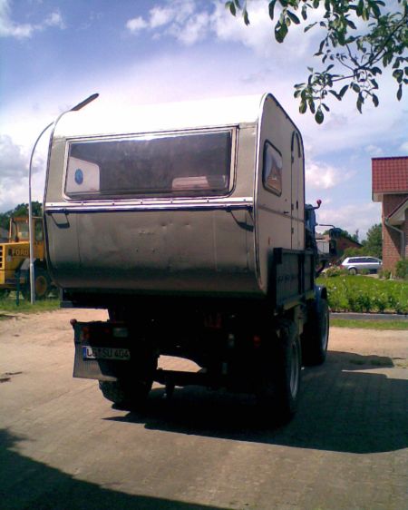

#264320
Moins,
der "Wohnkoffer" ist fertig :lol:
Bis sich eine vernünftige Langzeitlösung findet, habe ich mal eben bei mobile zugeschlagen.
Wohnwagen deReu (B), Bj 1968, Aussenhaut komplett Aluminium, Aufbau 260 x 195 x 170cm (LxBxH), Im Küchen- und Ankleidebereich ein Hubdach mit voller Stehhöhe, Leergewicht 350kg.
Fix das beigelegte Heckfenster eingebaut, die Möbel mit frischer Farbe versehen, Frisch- und Abwasserversorgung eingebaut, 12V und 230V-Verkabelung erneuert (Gasversorgung für Kocher und Kühlschrank kommt später), mit Flex Achse und Deichsel "demontiert" und fertig ist das LAW (leicht abnehmbares Wohnabteil). :wink:
Gruß Ulli
