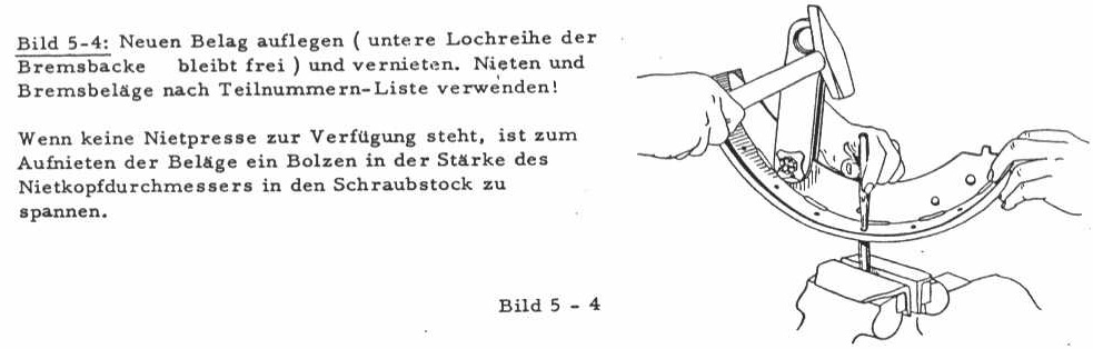

aus http://www.bioenergetik-pur.de/magirus/ ... bremse.pdf
na, dann eben nach alter Väter Sitte ...

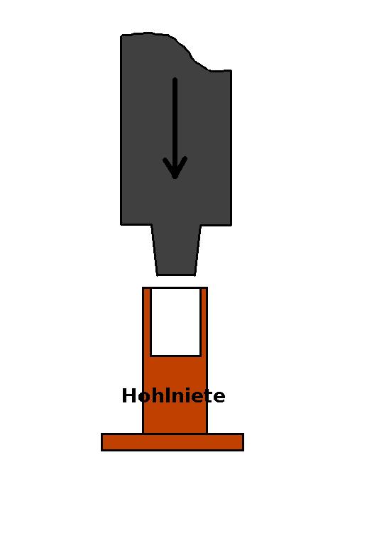

Moin Rolf,
einen Nietzieher benötigt man beim Arbeiten mit Vollnieten.
Für Hohlnieten kannst Du den überhaupt nicht gebrauchen.
Was Du brauchst sieht aus wie ein Durchtreiber mit einem zentrischen "Dorn".
Keine Ahnung obs dafür eine Bezeichnung gibt :(
Und so sieht das Dings in etwa aus:

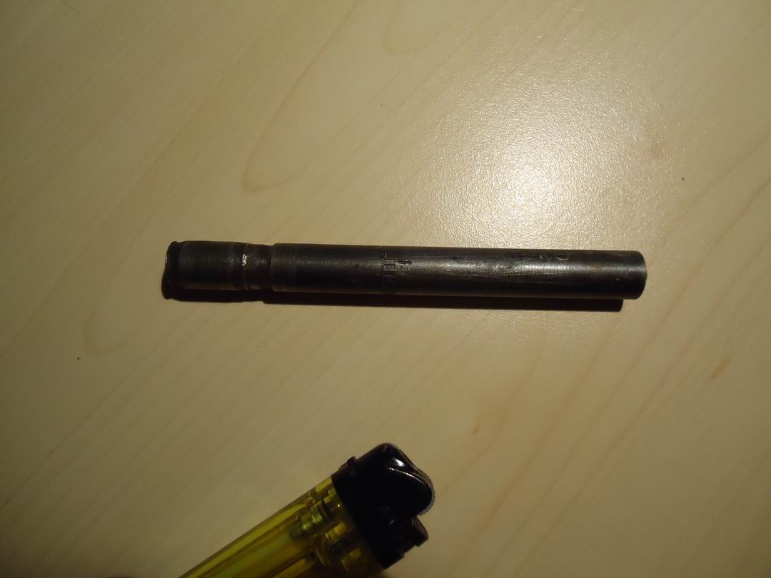

Moin!
Mir ist das Teil als Nietdorn vor ca. 2 Jahren verkauft worden. Der Händler vertreibt Nietmaschinen (manuelle und automatische) und die dafür benötigten Teile.
Er hatte keinen neuen mehr, da die 6mm Nieten eben sehr selten sind. Deshalb hat er bei seinen Gebrauchtmaschinen diesen Dorn für mich rausgeholt und verkauft.
Der Dorn hat noch eine leichte Wölbung, wodurch der Niet nicht einfach plattgedrückt, sondern eben gewölbt wird. Platthauen ist mit diesem Dorn gar nicht möglich.
Anbei zwei Bilder, die es besser erklären...
Arne
