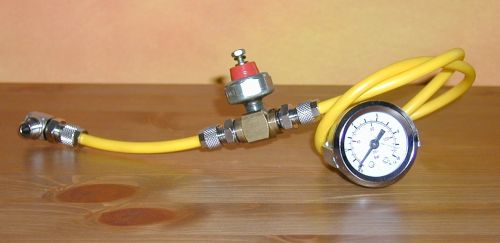

Beim OM 615 (nicht Standard für U421) sitzt der Öldruckgeber in einem kleinen Kernloch auf der linken Motorenseite in Fahrtrichtung? Oder verwechsle ich es mit dem Temperaturfühler?
Eigentlich müßte der Durckfühler doch am Ölfilter sitzen. Ich finde ihn nicht auf der Explosivzeichnung. (Der Unimog liegt bei meinem Partner zerlegt 600 km weiter nördlich, so dass ich ichnicht nachschauen kann)-
Mich interessiert besonders, wie das von Erksi genannte T-Stück zur Doppelnutzung aussieht. Denn ich traue dem Manometer im Kombiinstrument auch nicht so richtig. Und meine Enkel möchten einen intakten Unimog übernehmen!
Eventuell hat jemand ein Foto für unbedarfte Mogler, wie mich!
Danke und Frohe Ostern wünscht Karl
#108105
Guten Tag Karl,
ich will mal schauen, ob ich es schaffe ein Bild anzuhängen.
Irgenwie hats in der Vorschau geklappt. ....allerdings an falscher Stelle ...
Die Teile sind nur auf die Schnelle zusammengestöpselt.
Zum Bild:
links ist der Anschluss für den ursprünglichen Öldruckschalter-Gewindeeinsatz, Mitte das T-Stück mit "Hosenträger-Gürtel-Versicherer :) , Rechts das Instrument für zB. Fronttafeleinbau mit Haltern
Grüße
WolFgang
