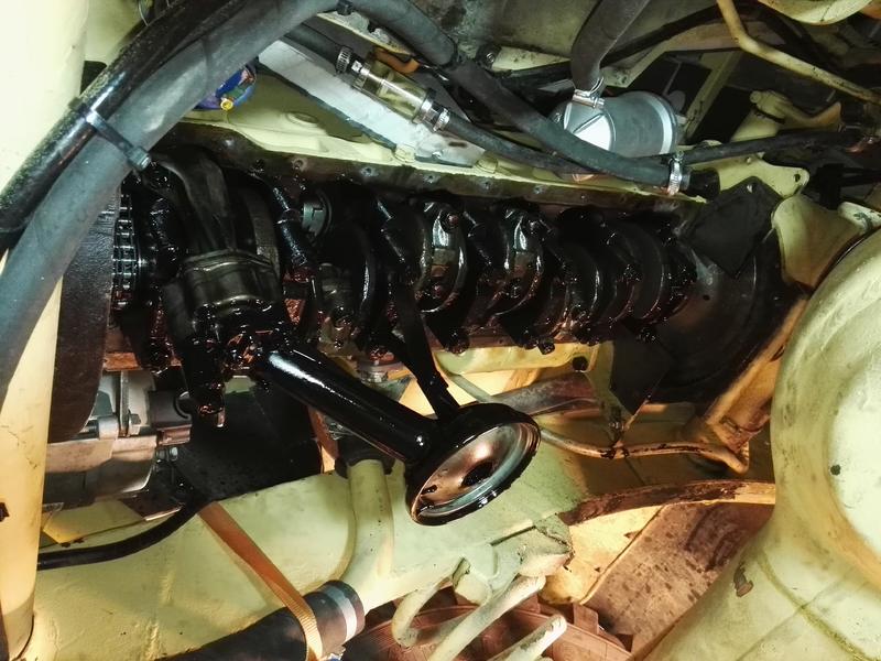

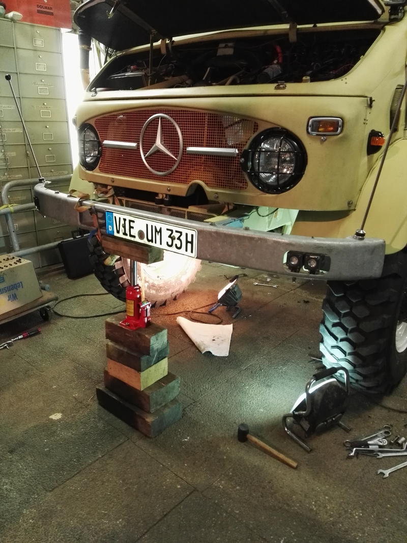

Heute Ölwanne Demontiert, nach dem Entfernen der Schrauben 27 Stück an der Zahl und Demontage der Querlenkerstange und der Lenkstange.
Noch den Mog aus d. Federn gestemmt und dann wahr genug Platz die Ölwanne nach vorn unten raus zu nehmen. Ging ohne Drehen, fummeln ect.

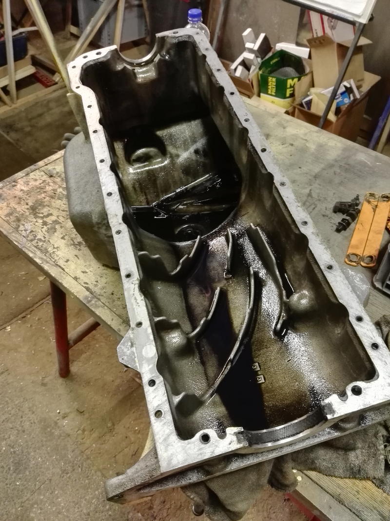

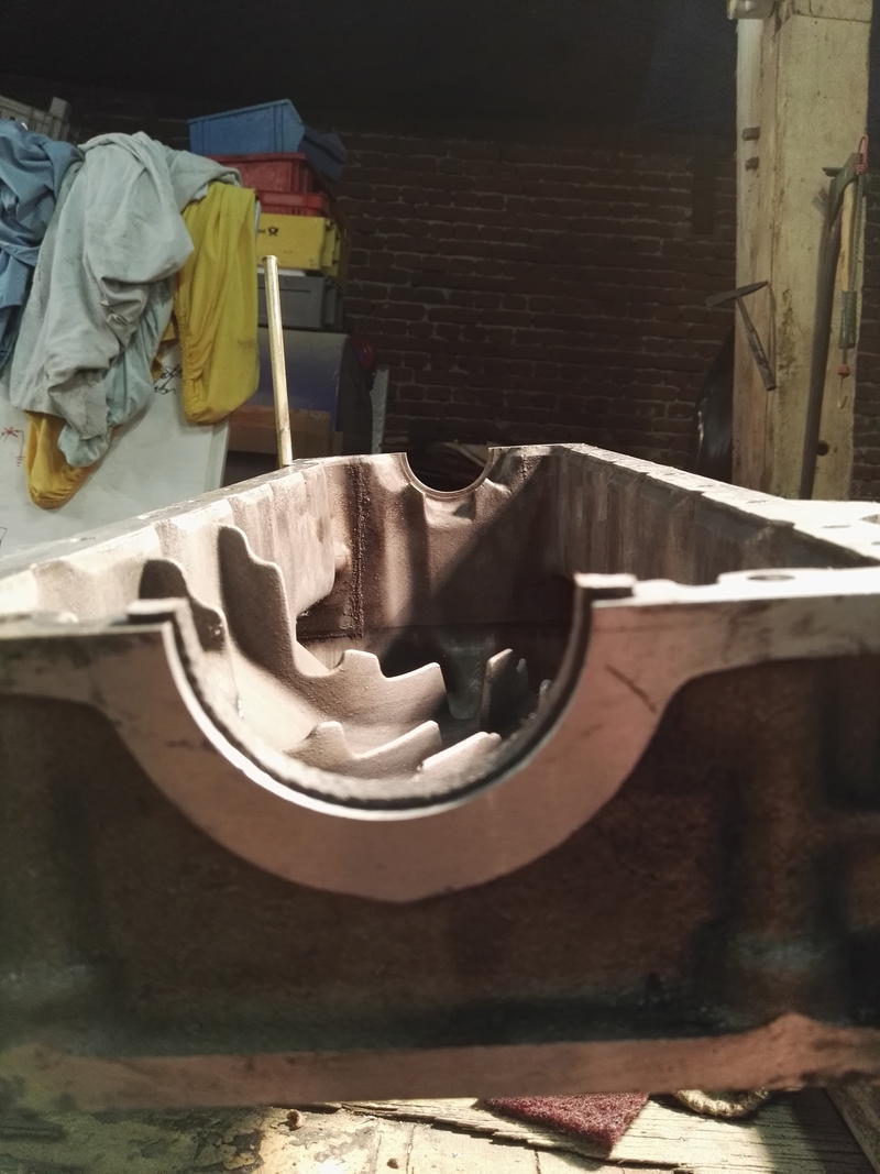

Dann alles gesäubert und den alten Dichtring entfernt.
Hatte an beiden Seiten keinen Überstand mehr wirklich.
Eine Seite wahr schon zerfleddert. Da konnte kein Öl mehr gehalten werden.
Neuen Dichtring eingesetzt, die Flächen noch mit HT Dirko versorgt und dann wieder an ihren Platz geschraubt.
Anschliessend 15min. Laufen lassen ....Dicht!
