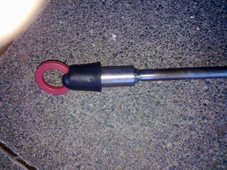

Hallo Reiner
Habe mir wie von Dir beschrieben den Ölpeilstab vom Actros gekauft. Die länge war gerade zu optimal für den Umbau am OM 352.
Ein 12er Rohr gebogen,und unten und oben einen passenden Stutzen angeschweißt.
Vorher natürlich die Gesamtlänge definiert
Das Peilstabsrohr an einer Schraube vom Luftpresser und oben an der Schraube von der Einspritzleitungshalterung befestigt.
Hat alles wunderbar funktioniert.
Danke für die anschaulichen Bilder und gute Beschreibung des Umbaues.
Gruss Holger
So, fertig eingebaut
Der obere Stutzen
Der obere Stutzen
das vorgebogene Rohr noch ohne die Halterungen
