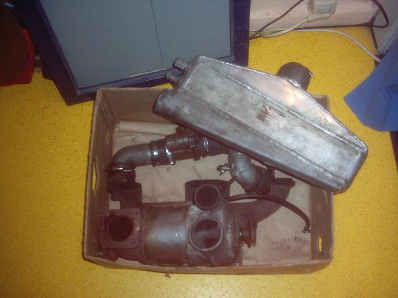

Teil 2 hab ich was verpasst?
In den 80igern gab es mal die Fa. Turbotechnik gerüchten zufolge ist das dann zu der fa TSH geworden die heute wohl zu den Marktführern gehöhrt wenn es um das nachträgliche Aufladen von Motren geht!
Von da kam damals dieser Satz für den, 617 er wurde ausschließlich für den W123 Kombi und das entsprechende G-Modell gebaut wobei ich mir da nicht sicher bin wann es verbaut wurde.
Wie auch immer Arne ein guter bekannter von mir baut das gerade auf seinen 617 ich bin gespannt auf die Ergebnisse und werde natürlich berichten!
Eingetragen wurde in die Papiere:
Leistungsänderung durch einbau eines Abgasturboladers TYP IHI-RHB6, Max.Ladedruck 0,7 Bar u. Schalld.TYP H162 Die leistungsteigerung des Motors von ursprünglich 65 KW auf 84 KW
Und ausgesehen hat das dann so!

Der Komprexlader also ein Druckwellenlader der auf die Motordrehzahl synchronisiert werden muß was selten klappt und dann dazu neigt dem Motor das Licht auszublasen wenn nicht, ist auch ein feines Spielzeug!!
Dieser Lader bringt ohne Problem 35% Drehmomentzuwachs, ist aber leider sehr selten und Teuer wenn mal was kaputt geht.
Von BBC entwickelt wurde das Patent weiter verkauft und liegt heute soweit ich weiß bei Mazda die in zuletzt im 626TD eingesetzt haben, ein kleines Zwischenspiel bei den ersten 2.5TD Omegas gabs angeblich auch mal, wurde aber ganz schnell beendet, bis heute konnte ich nicht klären warum die einen behaupten der Lader hielt nicht, die anderen schwören das das Drehmoment den Antriebsstrang gekillt hat. Die Wahrheit liegt wohl irgendwo dazwischen!!
Heutzutage findet man diesen lader eigentlich nur noch elektronisch geregelt mit eigenem E-Antrieb im Stationärnmaschinenbau, mit Abgasrückführung etc.
Oder demnächst vermutlich in mienem 404, ich will wissen ob das geht ob er drinn bleibt???
Klar das bei diesem Lader ein normler LLK nicht mehr ausreicht hier darf es dann schon ein WLLK sein!
Auf jeden Fall ein Stück Technik das mich ganz gewaltig reizt!!
Zuletzt geändert von Torsten Pohl am 23.02.2006, 00:52, insgesamt 1-mal geändert.

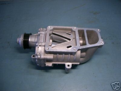

Die beiden erstgenannten sind ja heute ziemlich excoten und kaunm noch besorgbar!
Also ich würde heute diesen Weg gehen: Einfach einzubauen und beherschbar, pop Offs oder bnlow Offs gibt es regelbar das ist soweit alles kein Problem!!
Kompressor aus SLK Eaton
