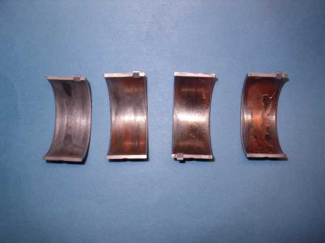

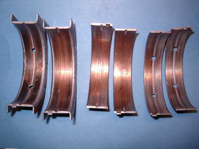

Hallo die Schrauber!
So, nun mal ein paar Bilder von meinen Pleuel- und Kurbelwellenlagern. Deutlich zu erkennen ist das zum Teil rausgebrochene Lagermaterial.
Der Schaden aüßerte sich durch Lagermaterial im Filter und durch klappernden Motorenlauf. Öldruck verhielt sich wie hier schon von vielen beschrieben: 10-12 sec. nach dem Start erst Öldruck, kalt über drei, warm 0,5bar im Leerlauf.
Nur so zur allgemeinen Info und Diskussion.
Gruß Paul

Da ist schon so viel drüber diskutiert worden......
Was mich von Paul interessieren würde ist wie die Kurbelwelle aus sieht bzw. die maßhaltigkeit stimmt.
Zu Peters Lagern braucht man nix zu sagen. Einfach nur Schrott.
