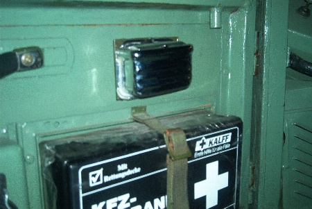

Hier die versprochenen Bilder
es handelt sich um ein 52mm-Einbaugerät von VDO - Teilenummer habe ich leider nicht parat. Versorgungsspannung ist 12V, habe ich vom 24/12V-Umsetzer fürs Autoradio abgenommen, gibt es für ca. 20€ im Elektronik-Fachhandel.
den Impuls habe ich vom Kabel(grün) zwischen Zündspule und Verteiler mit dem Stromdieb(gelb) abgenommen, Funktionierte vor meinem Umbau auch mit mil. Zündanlage, einfach die Mantelung des Kabels (teilweise) entfernen.

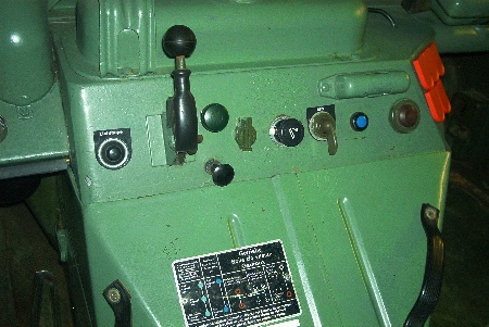

Hallo Götz,
links vom Handgas Druckschalter für Lichthupe (vormals Blinkerschalter, habe mir einen Blinkerhebel an die Lenksäule gesetzt)
nach rechts: Zugschalter Nebelschlußleuchte mit integr. Kontrollleuchte, Steckdose, Zigarettenanzünder, Schalter für Rückfahrleuchte, Kontrollleuchte dafür, Warnblinker

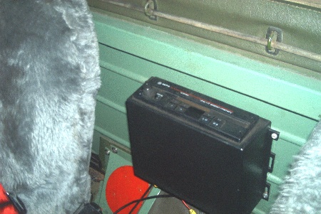

hi Götz,
sebstverständlich gibt es auch einen Ascher
an der Fahrertür - ich nehme nur nichtrauchende Beifahrer mit :D
und das Radio ist hier
seit ich (Dank M130-Motor) mit 2000/min im 6.Gang im Stadtverkehr fahren kann, ist das Radio auch zu hören. Lautsprecher liegen z.Zt. noch hinter den Sitzen. Hier suche ich noch eine bessere Alternative, z.B. wie ich sie im Koffer habe (kleine 40W-Würfel aus dem Bootszubehör, leider z.Zt. nicht lieferbar). Die kommen dann vorne rechts und links auf das Armaturenbrett hinter die Frontscheibe.

Hallo Ulli
Ich bin schon länger auf der Suche nach einem Blinkerhebel wie du ihn hast.Könntest du mir sagen wo es die zu kaufen gibt,und wieviel sie in etwa kosten.Mir gefällt der Blinkerschalter auch nicht da wo er jetzt ist.
Schöne Grüße und schönes Osterfest
Harald
#16647
Hallo Harald,
meinen habe ich bei \"ebay\" für 10 DM!! geschossen - ist allerdings aus kanadischer Fertigung ohne deutsche Prüfnummer - hat bisher den TÜV aber nicht interessiert. Interessant ist die Warnblinkfunktion im Schalter. Durch Ziehen des Hebels (nach links) koppelt er einfach beide Blinkerseiten. Aber sowas ist für deutsche Ingenieure wohl zu einfach, da muß ein extra Schalter her. Deshalb habe ich den Originalschalter (als Dummy) noch eingebaut.
