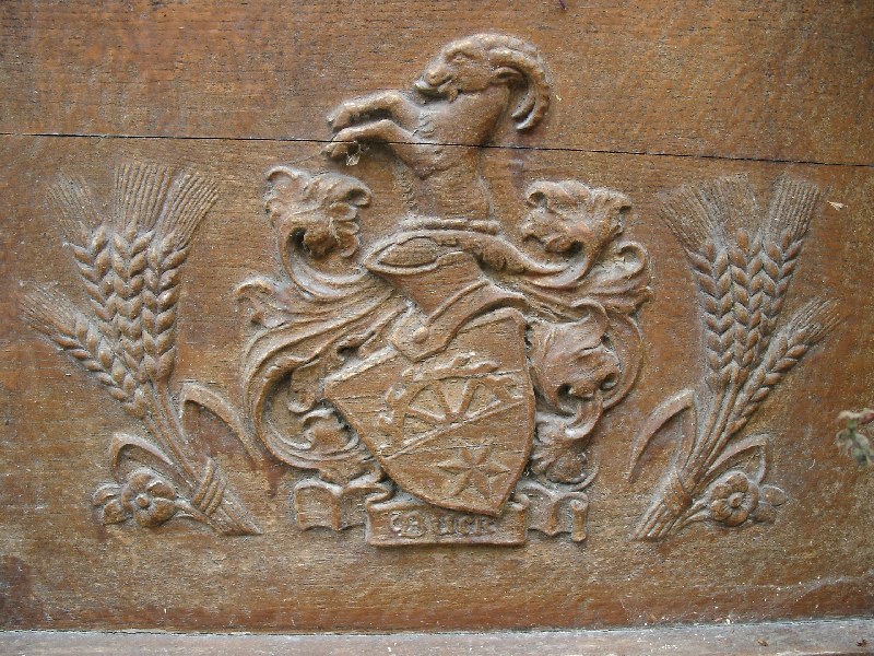

ich habe drei alte Eichentüren, die renoviert werden müssen.
Gläser ausbauen, Leisten ersetzen, schleifen, der Lack, usw. - alles viel viel Arbeit aber geregelt.

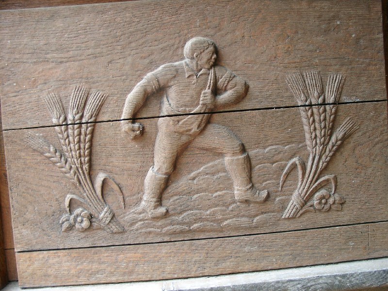

Mein Problem ist das Entlacken der geschnitzen Türfüllungen.
Abbeizen fällt bei Eiche aus, hab ich mir sagen lassen.
Eine Frage an die Strahlexperten:
Kann man Eiche schonend strahlen?
Hat das schon mal jemand gemacht?
Sonstige Ideen?
Bin für jeden Tip dankbar!
Gruß, Daniel
