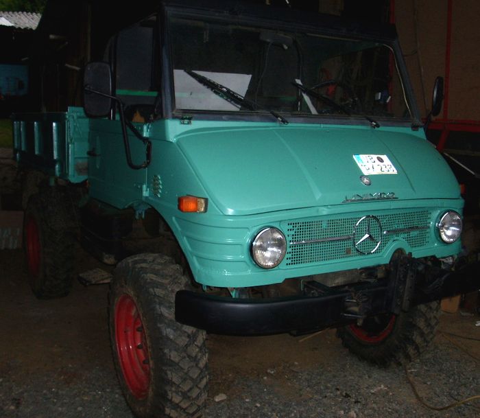

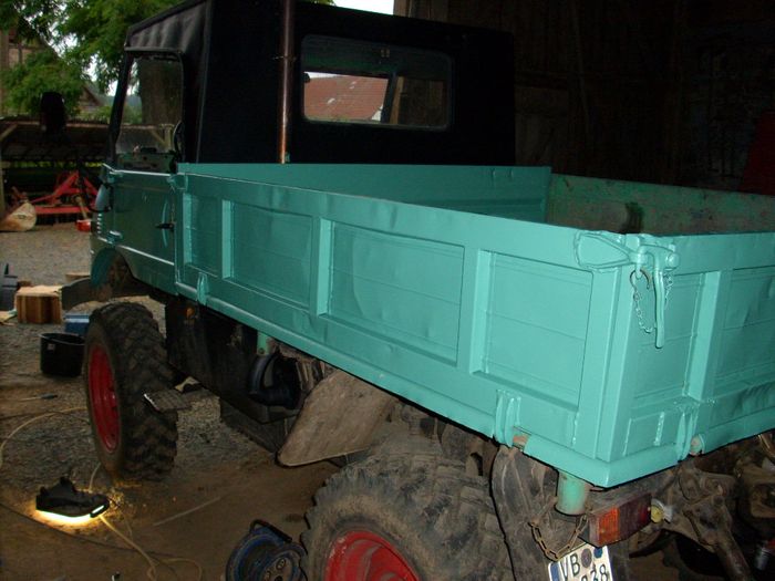

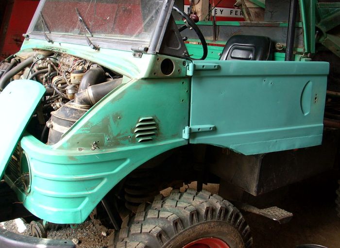

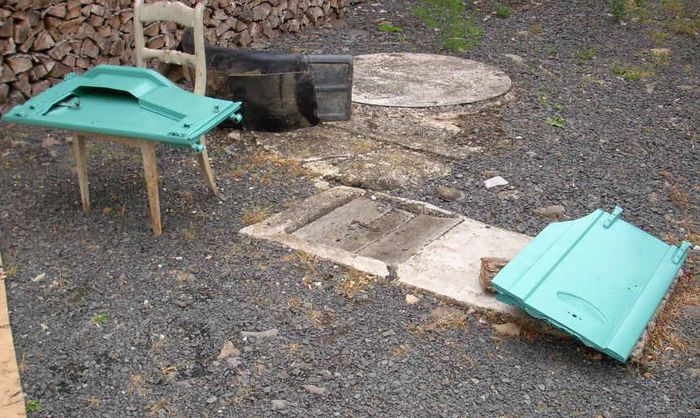

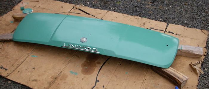

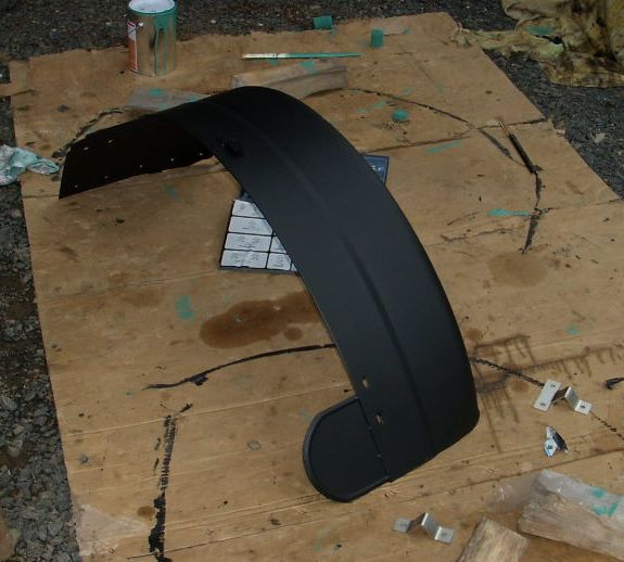

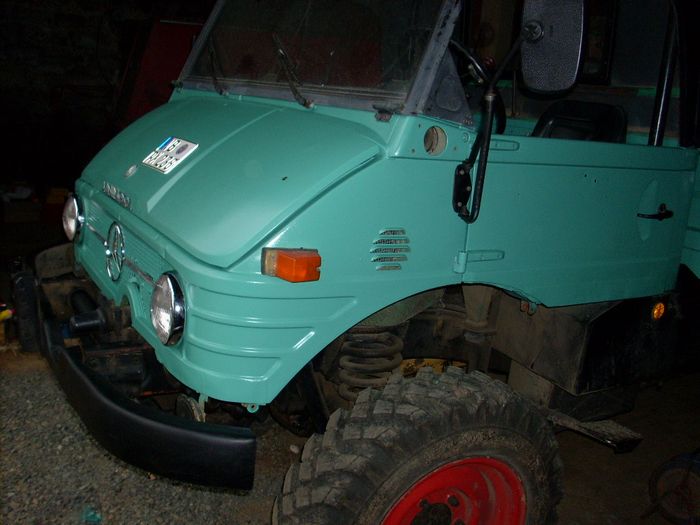

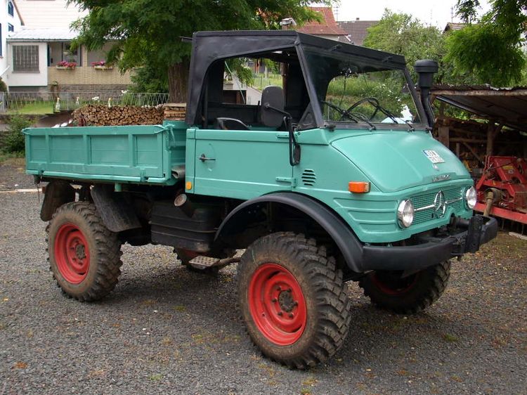

heute war mein Unimog passiv und musste einiges über sich ergehen lassen.
Da ich mir (unter anderem Hagel sei Dank) nun auf weiteres keine Profi-Lackierung leisten kann, habe ich mich mal selbst dran gemacht. Es ist kein Kunstwerk, aber er sieht wieder ordentlich aus.
Noch ist er nicht fertig, aber das Wesentliche (die Hütte und die Bordwände außen) habe ich heute geschafft.
Das nicht originale, aber in Summe brauchbare Hardtop habe ich RAL9005 matt abgesetzt. Das sieht wesentlich besser aus, als Ton in Ton.
Die an den Türen und vorn an den Bögen der Hütte eingeschweißten Bleche wurden nicht gespachtelt. Man soll ihm ruhig ansehen, dass er geschafft hat.
Morgen muss noch ein bisschen Hüttenunterboden, Bordwände innen und dann müssen noch die Kotflügel dran - sind nigelnagelneu...
Dann ist erst wieder Ernte. Und die Terasse muss gemacht werden, ist Regierungsbeschluss...
Der Rahmen und der Rest kommt dann halt in der nächsten Ehemännerfreizeit...
Grüße
Holger

Hallo Holger,
das Problem mit der Ehemännerfreizeit kenn ich auch zur genüge -aber mit kleinen Schritten gehts auch zum Ziel und das tolle ist -es dauert länger;-) .
Auf den Bilder sieht mann Deinen Mog grinsen! scheint ihm selbst auch gut zu gefallen.
Ein schönes Fahrzeug und ich bin genau wie du der Meinung das man ihnen das Arbeitsleben ruhig ansehen kann.
Ich bin übrigens von Deinen Hardtop sehr angetan gefällt mir sehr gut!!! -könntest du bitte Detailfotos von der Befestigung an der Kabine und der Scheibe einstellen????

Hallo Holger,
schöne Arbeit in Deiner Freiluft-Lackieranstalt. Ich überlege schon, ob ich nicht gleich Dir meinen auch noch bringe.
Ist dies das Ergebnis nur einen Tages?
Wie hast Du die alten Flächen vorbehandelt? Nur angeschliffen und drüber lackiert?
Den Farb-Kontrast zum Hrdtop finde ich auch gut, bin mal gespannt wie alles im (Sonnen)Licht ausschaut.

Hallo Holger,
... keine Profi-Lackierung leisten kann, habe ich mich mal selbst dran gemacht. Es ist kein Kunstwerk, aber er sieht wieder ordentlich aus.
Ich sehe es an einem Mog auch lieber, wenn der im Arbeitsanzug daher kommt statt Dressman spielen zu wollen.:lol:
Ordentlich soll es sein, aber viel wichtiger finde ich, das man sieht, das er arbeiten kann und tut und das schon lange.
Schöne Arbeit, aber wie Du geschrieben hast man muß sich dran machen.:thumbup:
Bin schon gespannt wir er aussieht wenn er fertig ist.

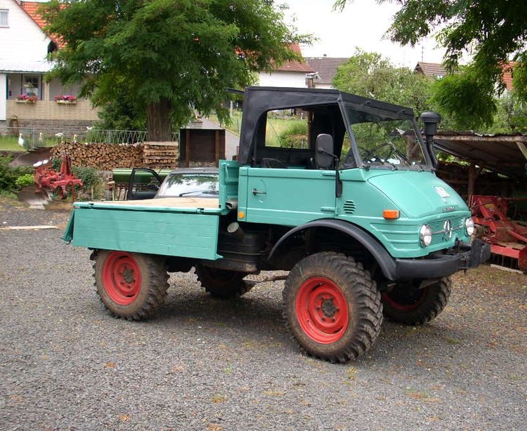

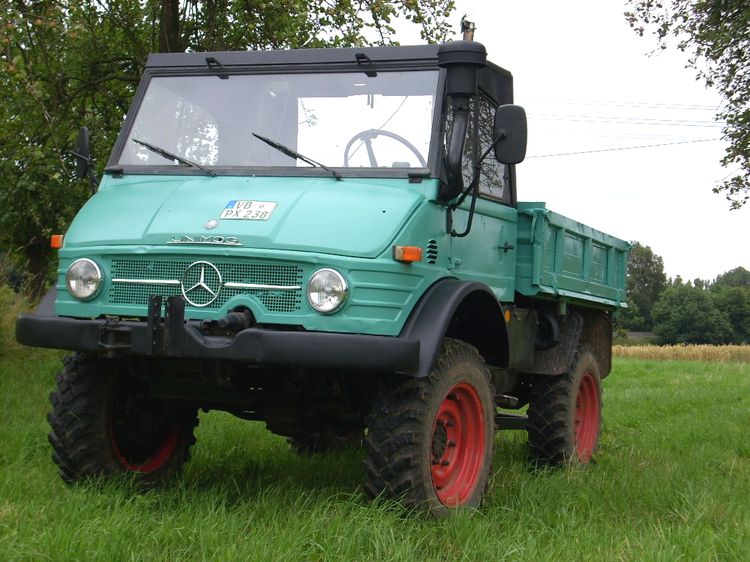

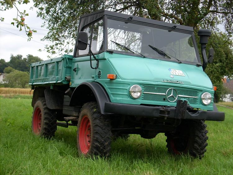

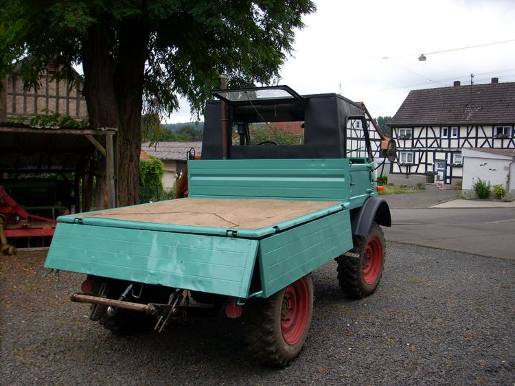

Hallo Ihr Lieben und Danke für Eure ermunternden Kommentare!
Um Eure Fragen zu beantworten:
Nur grob abgeschliffen und mit einem Einschicht-Kunstharzlack "drüberlackiert". Der Lack ist aber genau dafür gemacht. Habe ihn direkt von der Lackfabrik so bestellt und dort geholt. Diese Grundrezeptur wird einschichtig ohne Vorlackierung als 2K seit langem auch in der Industrie angewandt. Ich habe allerdings eine 1K Formulierung gewählt, das Härter-Anrühren ist nicht so mein Ding. Und er wurde etwas auf bessere Lichtechtigkeit und Wetterbeständigkeit rezeptiert.
Eine sehr gute Haftfähigkeit soll er auch haben - wird sich zeigen...
Sehr gute Deckkraft! Glanzgrad "seidenglänzend", das ist bei minimalster Vorarbeit besser, als Speckschwartenglanz...
Alle drei Verfahren kamen zur Anwendung: pinseln, rollen, spritzen.
Größere Reifen stehen schon lange auf der Wunschliste, es fehlt aber an Netto, weil netto immer kleiner, selbst wenn Brutto gar nicht schlecht.
Beifahrersitz bekommt demnächst einen Überzug. Meine Tochter kann gut mit der Nähmaschine umgehen und will mir einen nähen. Bin mal gespannt!!!

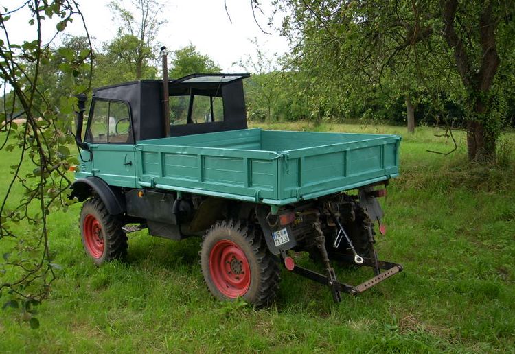

Hier noch ein paar Bilder, leider ohne Sonne....
Der Rahmen und die Räder müssten eigentlich erst noch gereinigt werden, dann sähe es noch etwas besser aus.
Das geschieht auch demnächst, weil die Unterseite der Pritsche noch gemacht werden muss, der Rest folgt dann, wie gesagt, später... irgendwann...
...und hier schon mal in "freier Wildbahn"...
Morgen muss er schon was arbeiten. Hecke schneiden ist angesagt.

PS: Habt Ihr einen Tipp, womit man die Platten der Ladefläche versiegeln kann?

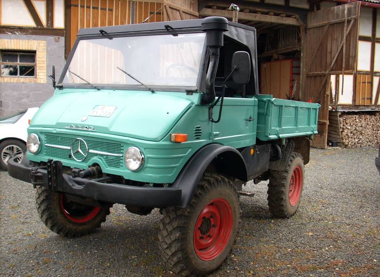

#203878

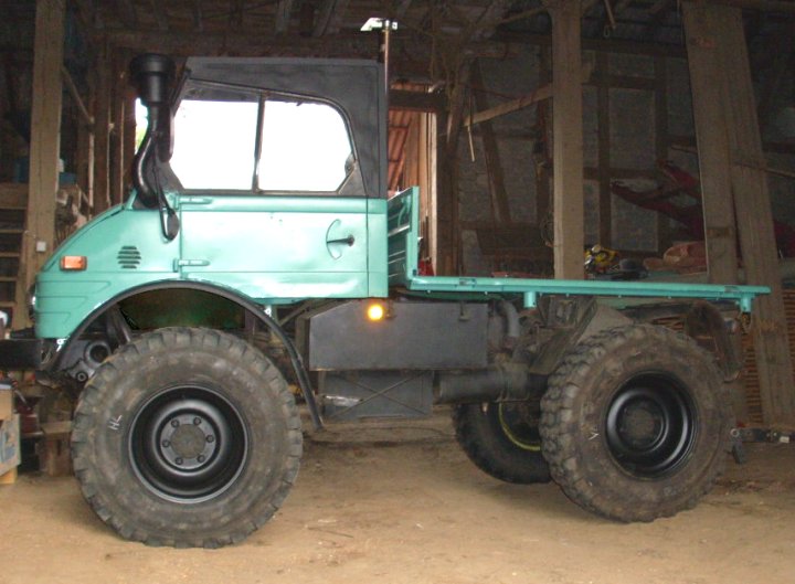

Hallo an alle,
gebt mir bitte mal einen Tipp!
Die Felgen der neuen Räder in Silber, Rot oder Schwarz?
So sieht er jetzt aus:
Hallo Andreas,
ich habe sehr (sehr sehr) günstig einen Satz Kompletträder bekommen, auf denen die Conti MPT 80 14.5R20 mit schätzungsweise 80 bis 85% Profil drauf waren und sind auch noch nicht mal sehr alt.
Das war nicht unbedingt mein Wunschprofil, aber es sind Radialreifen, das wird schon gehen.
Da meine Ernte nun bestätigte 90% Verlust hat, muss ich mich dieses Jahr ganz schön nach der Decke strecken und die Räder wären nie möglich gewesen, wenn das nicht ein "Kompensations-" oder "Auslösegeschäft" gewesen wäre...
Angeblich sollen die laut sein und genauso angeblich sich schnell zusetzen und angeblich sogar nicht mal auf Grünland was taugen.
Was von dem wirklich stimmt, werde ich berichten können, wenn ich sie eine Zeitlang im Einsatz hatte.
Er wird mit den Reifen Grünland mähen und mulchen, pflügen, grubbern und auch den Drainagebagger betreiben und ich bin erst mal ganz optimistisch! Mal sehen, wie weit ich im Druck runtergehen kann. Wenn er den Pflug bei 0,8bar noch trägt, wird das auch mit diesem Profil funktionieren...
Hallo Jürgen,
danke für den Tipp, aber Du bist wahrscheinlich von einem stählernen Boden ausgegangen, mit dem Versiegeln meine ich aber den originalen tischlerplattenähnlichen Holzboden der Pritsche.
Hat da jemand Erfahrung vielleicht mit Leinöl, Wachs, etc...

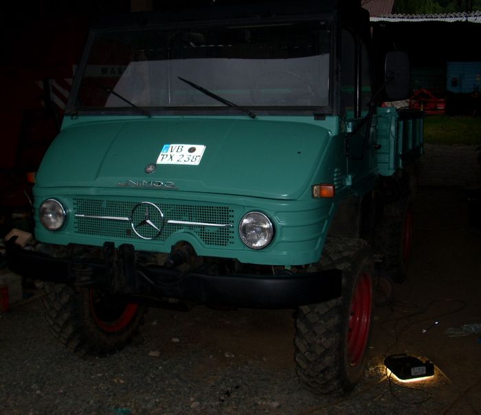

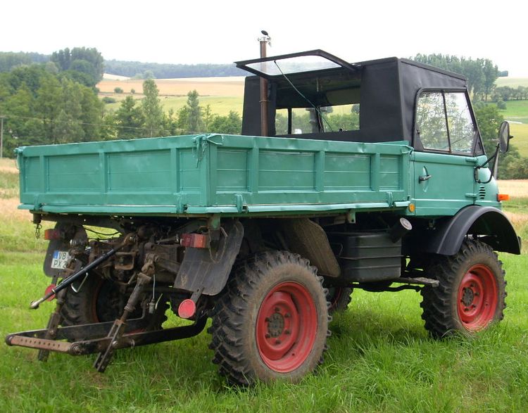

Hallo Leuts,

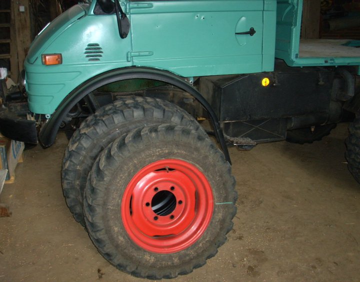

da ich - wie immer - ungeduldig bin, habe ich die Räder mit einem Rest an schwarzem Sprühlack außen eingesabbert und einfach mal montiert...
Sieht schon anders aus mit 14.5R20 gegenüber vorher 10.5-20...
10,5-20
Radumfang: 2980mm
Reifenbreite: 240mm
14.5R20
Radumfang: 3400mm
Reifenbreite: 300mm
Denke aber, dass es mit Rot (RAL 3002) besser aussieht. Was meint Ihr?
Hat jemand mal die Breite eines 14.5R20 (oder 405-er) Reifens mit richtigem Ackerschlepperprofil?
Im Vergleich dazu ist ein 14,9R24 immer noch satte 80mm (Goodyear) bzw. 70mm (Michelin) breiter...
Grüße
Holger
Problem: Da er jetzt etliches höher steht, trete ich immer daneben, wenn ich die Trittstufe erklimmen will...
