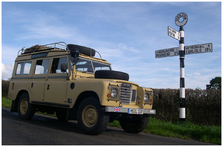

Hallo Addi,
RAL 1002 sandgelb
Sehr schöner Farbton, habe meinen Landy in RAL 1002 stumpfmatt lackiert :D
Grüßle
Sylvia

Moin,
das Sandgelb vom LaRo ist auf meinem Monitor dunkler als das vom Unimog (sehr hell das Gelb?), liegt das an der Farbdarstellung oder sind das doch zwei unterschiedliche Farben?
Stumpfmatte Farben sind im Handel ja normalerweise nur schwer zu finden und wenn man Mattpaste dazu mischt, wird die Farbe ja etwas heller, liegt das vielleicht daran?

Moin, moin
Ist `ne Sache der Beleuchtung. Der Landy steht in der "Abendsonne" und mein Mog im "grellen Sonnenlicht". Abends sieht mein Mog genauso aus, wie der Landy. Die Farben sind die gleichen und RAL ist schließlich genormt. Die Mattfarbe habe ich gleich so fertig beim Farbengroßhändler gekauft, allerdings konnte ich den "Mattierungsgrad" bestimmen, vielleicht gibt es hier eine Abweichung.

Hi,
der Farbunterschied kommt vom Glanzgrad, Lichteinfall und sicher auch von der jew. Kamera.
Der stumpfmatte Lack verändert sich im Gegensatz zu hochglänzenden Lacken noch minimal/wird etwas grauer nach etwa zwei Monaten draussen. Was ich aber grade bei den Nutzfahrzeugen passend finde.
Hatte den Lack von MIPA, stumpfmatt, fertig angemischt. Verarbeitung problemlos (aussen Spritzlackierung, innen gerollt). Einmal grundiert, zweimal lackiert.
Hier zwei Fotos kurz nach dem lackieren, in der Sonne, im Schatten:

Jetzt muß ich`s mal sagen: Dein Landy sieht einfach "Oberaffengeil" aus, besonders in der Farbe
Danke Gerd!!! *freu*
RAL 1002 ist aber auch absolut schön für Mogs und Landys :D

He Super Schön der Landy........Toll
Kompliment der ist Echt Sehr Gut Hergerrichtet worden....... menge Arbeit drinn ...kann das Beurteilen da ich ja Selber nen LR 88 Serie III seit nem Jahr Fahre und Schraube .....
