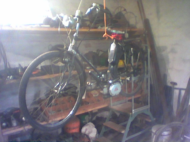

Hallo liebe Schrauber ,
ich habe ein Fahrrad mit Lohmann Hilfsmotor , Bj. 1953. Hierbei handelt es
sich um einen sogenannten gemischverdichtenden Selbstzündermotor , 2-takt , Kompression regelbar bis 25:1. Läuft mit Benzin , Petroleum und Diesel mit Zweitaktöl 1:25. 25 ccm Hubraum , 0,75 PS , 37 km/h.
Das Gemisch wird einfach soweit komprimiert , bis es von selbst explodiert und das 6000 mal in der Minute. Genial einfach. Die Zylinderlaufbüchse ist axial mit Seilzug und Handgriff verschiebbar.
Dadurch wird die Verdichtung geregelt. Die Gemischaufbereitung erfolgt
über einen schwimmerlosen Vergaser.
Ein frohes neues Jahr wünscht allen
Winfried

Moin ,
mein Lohmann springt tadellos an. Bei warmem Wetter braucht man
nur ein paar Meter radeln , Gas und Kompression regeln(Übungssache)
und schon schnurrt er los. Wenn es allerdings kälter ist , können aus den
paar Metern schon mal ein paar hundert werden. Wenn er dann allerdings
einmal richtig läuft , gibt es kein Halten mehr. "Normale" Radfahrer sehen
mich dann nur noch hinten. Am besten läuft er mit Petroleum.
Hier noch ein interessanter Link : www.fahrradhilfsmotorfreunde.de
Hat zwar nichts mit Unimog zu tun , aber man kann ja mal über den
Tellerrand schauen.
Viele Grüsse
Winfried

@Winfried: Das Lohmann-Teil ist ein starkes Stück! Danke für die Bilder und Informationen, habe hier das erste Mal etwas von der Existenz dieses tollen Rades gehört und wieder was dazugelernt! Gibt es Infos über Stückzahlen- auf Deutsch: Wo kriege ich so ein Teil her?
