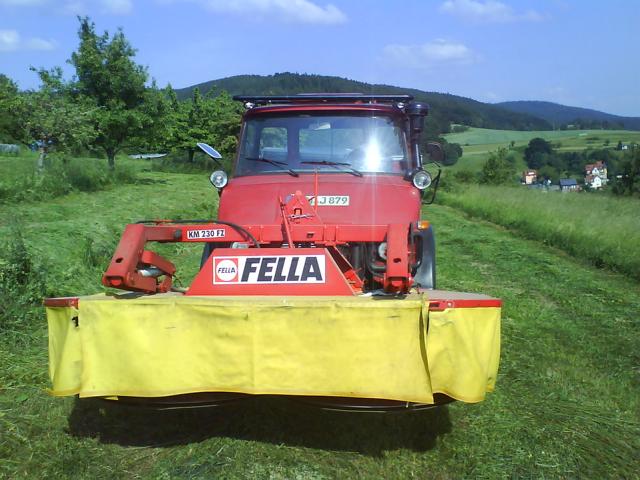

mähe auch seit ca. 3 Jahren mit eienm Gezogenem Frontmäher von Fella (zwei Scheiben). Ich habe auch nur Einfachkupplung und handhabe es wie mein Vorredner oder ich verwende den Hydrostat (Gang vorwählwen, meistens dritter, Hydrostat einschalten, Zapfwelle vorwählen und alles einkuppeln). Die Zapfwelle muß einen Freilauf haben.
