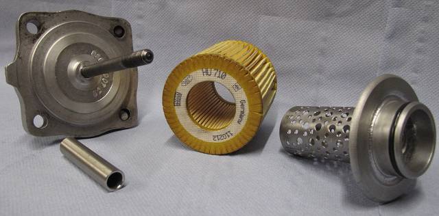

Hallo Stefan,
auch ich habe hin und her überlegt, bis ich die für mich richtige Variante für den Umbau gefunden habe.
In einem Thread fand ich den Hinweis auf den Mann Filter 710x der größer als der Smart Filter ist. Ich habe beide besorgt und verglichen.
Nach Zählen und ungefährem Messen der Lamellen kam ich zu folgendem Ergebnis:
68x = ca. 38400mm²
710x = ca. 75000mm²
Somit hat der 710x fast die doppelte Filterfläche wie der kleinere Smart Filter.
Der Einbau in das Originalgehäuse war relativ einfach. Ich habe sowohl vom Gehäusedeckel als auch von dem Stutzen, der den Filter hält, soviel abgedreht, daß ich auf das Maß 73mm (siehe Bild) gekommen bin.
In den Stutzen, der in das Filtergehäuse eintaucht, habe ich einen O-Ring eingestochen. Damit wird verhindert, daß ungefiltertes Öl durch den Spalt am Filter vorbeigelangt.
An den Stutzen habe ich ein Stützrohr angebracht, das den Filter von innen stützen soll. Ob dies notwendig ist, weiß ich nicht.
Als letztes habe ich noch ein Distanzrohr auf den Mittelbolzen geschoben.
Die Länge ist so abgestimmt, daß ich die Mutter fest anziehen kann und der Filter 0,5mm eingespannt ist.
Ich denke das diese Lösung für meinen 411er ausreicht.
Gruß Andreas
