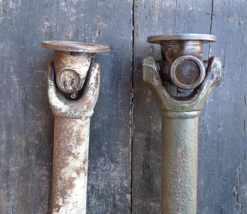

Ich bräuchte kuz eure Hilfe.
Ich möchte ein verbogenes Kreuzgelenk an der Zapfwelle tauschen. Zur Demontage habe ich die 4 Sprengringe gelöst. Nun meine Frage: Werden die 4 Lagerbuchsen nach aussen durchdeschlagen bzw abgezogen? Sie sitzen durch Rost sehr fest.
Auf dem Bild sind 2 unterschiedliche Wellentypen zu sehen. Ist die linke (weisse) von einem 2010 oder 401er?
Ich danke für eure Hilfe im voraus.
Gruß, Florian

vielen Dank für eure Hinweise und Ratschläge. Eine Presse habe ich leider nicht, aber die provisorische Methode von Bert hat dann doch funktioniert, mit sanftem Einsatz des Hammers. Zumindest bei einer Achse. Die zweite Achse des Kreuzgelenks war leider so weit verbogen, daß nur mehr die radikale Alternative mit der Flex für das Kreuzgelenk übrig blieb. Aber dann ließen sich beide Nadellager entfernen. Die Gabeln mit den Lagersitzen fluchten noch, so daß eine Reparatur des Gelenks möglich ist.
Das Kreuzgelenk gibt es ja als Ersatzteil (z.B. bei Mogparts). Leider habe ich in dessen Ersatzteilliste keine passende Nadellager gefunden, da sie nicht genauer gekennzeichnet sind. Weiss jemand, ob dies standard Nadellager sind oder ob es mit dem Ersatz schwierig wird.
Die Maße der Lager sind: Innen 16 mm, aussen 25 mm, und die Tiefe 18 mm.
