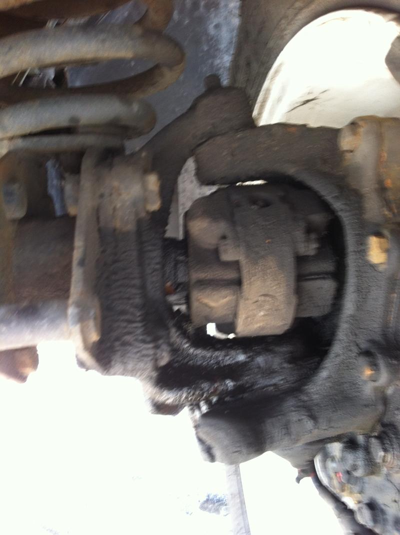

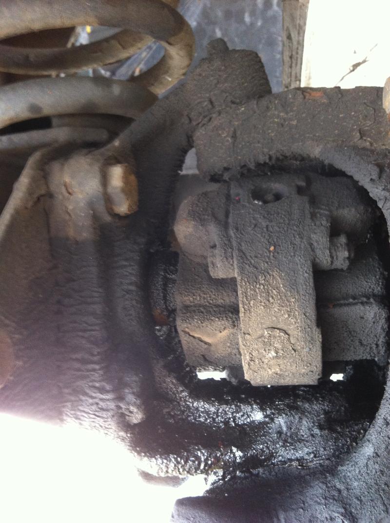

Hallo Zusammen,
So damit es net Langweilig wird.....diese Woche hat meine Achse vorn Fahrerseite angefangen zu Siffen. Nicht nur paar Tropfen nach abstellen ... ist Leider etwas mehr ...daher muss ich wohl die Achskörper Sirris Erneuern.
Kann mir jemand sagen was wie und wo und so ? Erstemal das ich das machen muss .... 8)
Vielen Dank und Gruß Ralf

Hallo Ralf,
Die Anleitung vom Reiner ist ja richtig gut.
Wenn Du ausschließlich den Wellendichtring an der Achsenseite wechseln willst, geht es auch ein wenig einfacher.
1.) Unter der Achse aufbocken,
2.)Differentialsperre VA einlegen, damit die Schaltsteine im Differential nicht runterfallen
3.) Rad abbauen,
4.) Bremsschlauch an der Achsenseite lösen,
5.)Vorgelege vom beweglichen äusseren Achsschenkel abschrauben.
Der ganze Zusammenbau aus Bremstrommel, Bremszylinder usw. bleibt dabei komplett zusammen.
6.)Vorgelege mit Bremstrommel und daran hängendem Kardangelenk inklusive Antriebswelle aus der Achse ziehen und bei Seite legen.
7.) Wellendichtring an der Achse ausbauen,
8.) neuen Wellendichtring einbauen,
-- Der Zusammenbau erfolgt in ungekehrter Reihenfolge.
Nachteil bei dieser Reparaturmethode:
Die Sinterbuchse in der Achse bleibt drin und man kann nicht so gut feststellen, ob die ausgeschlagen ist.
Vorteil, es geht schneller.
Für dieses Schauspiel habe ich unter den dir bekannten Bedingungen (Feldinstandsetzung) einen Nachmittag gebraucht.
Jetzt hast Du die Qual der Wahl zwischen "Quick an dirty" oder "sauber und ordentlich".
Beste Grüße aus Viersen
Klaus

Hallo Ralf,
es ist halt immer mal etwas, mein Beileid.
Mit den Anleitungen von Reiner und Klaus ist eigentlich alles gesagt.
Ich würde es auch nach der Klaus'schen Methode machen, allerdings zum Abnehemen des Vorgeleges doch die Bremstrommel abnehmen, rein aus Gewichtsgründen. Eventuell kommst Du aber auch geschickt mit einem kleinen Werkstattkran hin.
Bei mir fehlen auf dem Bild auch die Bremsbeläge, dass hatte aber einen anderen Grund.
Aber eine Sache solltest Du vorher kontrollieren, den Ölstand in der Vorderachse. Ich vermute, dass der etwas zu hoch ist und so auch an der Inkontinenz zu mindest beigetragen hat.
Wenn Du die Achse einseitig öffnest und dazu nur die betreffende Seite aufbockst, läuft das Öl eventuell auf die andere Seite und es fällt Dir nich direkt auf, dass das Achsrohr zu voll ist.

Hallo Zusammen,
Alles Klar das ist ja wirklich Überschaubar, ob jetzt "Quick an dirty" oder "sauber und ordentlich". Oder halt Tuttiii Komplettii :P
@ Klaus,
Werd da dann mal komplett Bestellen die E Teile, und a tock Entscheiden bei Demontage welche Variation ich machen werde :wink:
@ Reiner,
Klasse Bebilderte Anleitung, da freue ich mich immer sehr drüber. Weil oft bei solch sachen Bilder mehr sagen als viele Worte :D
Hast Du oder zufällig jemand anderes die Teile Nr. zur Hand von dem E Teile Set auf Deinem Bild :?:
@ Jürgen,
Also der Ölstand ist korrekt, weil d. kontrolliere ich jede Woche seit ich das Getriebe Neu drinn hab und es ja am vorderen abgang leckt. Und somit ja über das Wellenrohr öl in die Vorderachse abgibt.
Werde aber sowieso das Öl ablassen bei der OP und wieder mit Frischem anschliessend auffüllen... 8)
So aber ein PROBLEM habe ich noch bei der ganzen Sache :!: :!: :!:
Ich kann meine Diff. Sperren nicht mehr schalten... :cry:
Aufgefallen ist das mir nach Einbau des Neuen Getriebes, ob es damit nu zusammenhängt ...kann ich net sagen. Da ich die Sperren auch schon in d. Jahren vorher net wirklich genutzt habe .....
Die Allrad Zuschaltung geht Einwandfrei :!: Nur weiter bekomm ich d. Hebel nicht gezogen, auch nicht mit viel Schmackes ..... :roll:
Gruß Ralf

Moin Ralf,
dass das Öl rausläuft, nur weil zu viel Öl draufsteht, ist einfach Blödsinn.
Das hält ein intakter Wedi zurück. Dazu wurde er konstruiert und verbaut.
Es ist ganz einfach: Wedi undicht = Wedi defekt
Zusätzlich kann noch die Welle eingelaufen sein.
Alle benötigten Teile bekommst Du bei zB. Mogparts.
