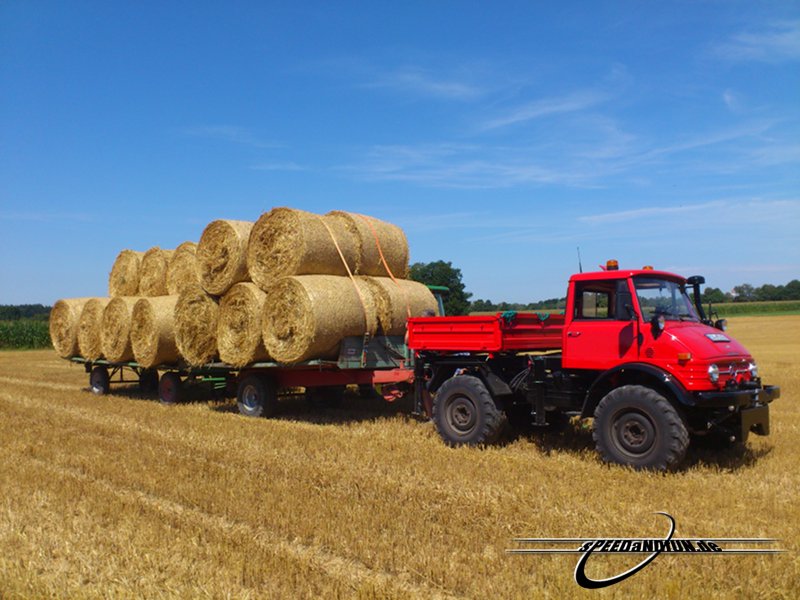

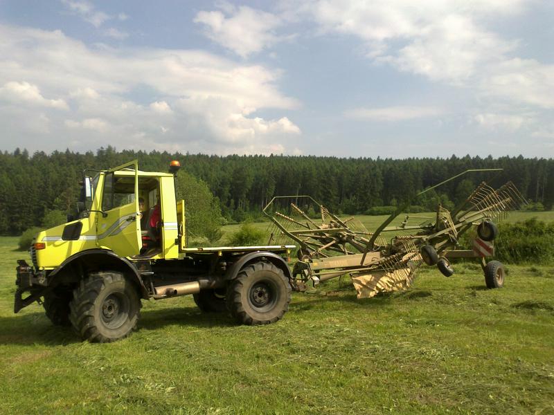

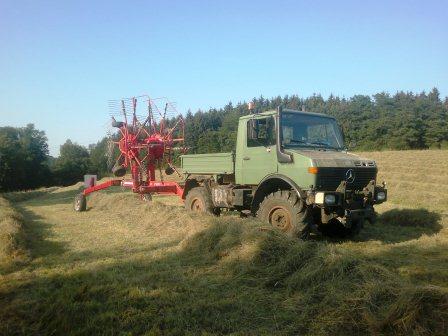

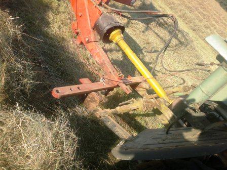

Letze Woche stand meine Heuernte an,
dazu musste mein "Kleiner " wieder mal ran,
da mein Nachbar einen neuen Schwader sich zu gelegt hat musste ich mir noch ne neue Ackerschine kaufe, da seine Kat.3 ist, und meine Schnellkuppler Kat2. haben
Aber kein Problem RWZ machts möglich.
Die Arbeit ging bestens mit dem Unimog, und ich war Temingerecht für die Presse fertig.
Gefahren wurde im 3 Gang bei 1400 1/min auf der 540 Zapfe.
Gruß Roland

Hallo Roland,
schöne Bilder! Wie ich sehe hast Du die Vorderreifen gegen die Laufrichtung montiert, leider ist auf den Bildern nicht zu erkennen welches Reifenfabrikat Du fährst. Ich habe die letzten Jahre im Sommer die Vorderreifen umgedreht und zum Herbst hin wieder in Laufrichtung montiert. Es wirkt dem Sägezahneffekt entgegen aber mir ist aufgefallen, dass sich die Kanten der Stollen "rund" ablaufen und das Abrollgeräusch lauter ist. Ich würde gerne mal hören was Du für Erfahrungen gemacht hast.
